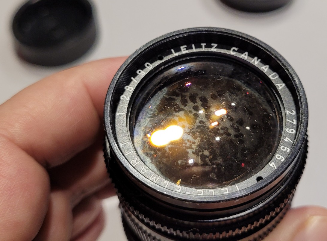

  2. My Tele Elmarit M 90 shows these marks when inspecting under a certain angle. It looks like dried water behind the front-element of the lens. It does not show in photos but still it concerns me. Is this serviceable? Have you ever seen something like this?

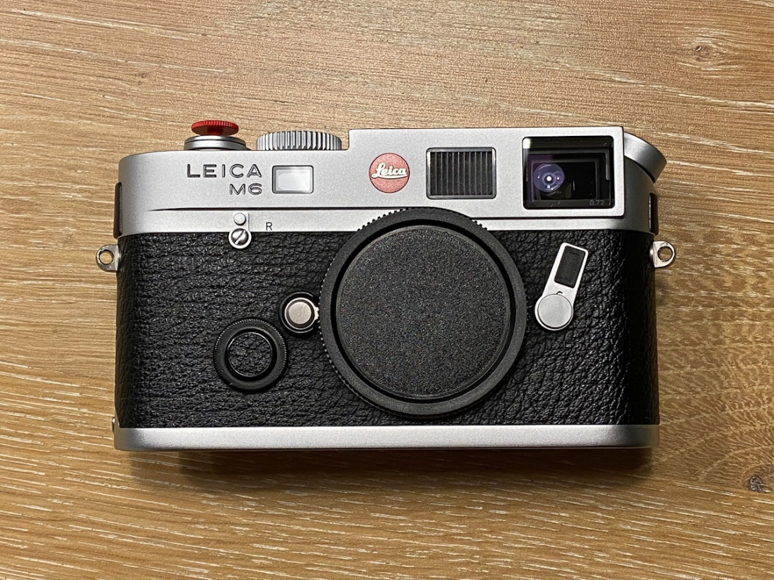

  6. Hallo Leute, ich bin neu hier im Forum und seit einem Jahr stolzer Besizer einer M6, die mich seit dem in die analoge Welt eintauchen lässt. Ich habe hier zwei-drei Anliegen an die Erfahrenen M User. Vor ein paar Tagen ist mir ein dummer Fehler passiert, ich wollte einen Film zurückspulen und habe vergessen, vorher auf R umzustellen. Nach ein paar schwergängigen Umdrehungen (ich weiß, ich gehöre geohrfeigt) der Kurbel und einem leisen Klackgeräusch ist es mir aufgefallen. Nach dem Malör habe ich die Kamera auf die Rückspulfunktion überprüft, dabei ist mir aufgefallen, dass die Kurbel insgesamt ein seitliches Spiel hat, man kann sie leicht hin- und herwackeln, ich bilde mir ein, dass es vorher nicht war, muss aber auch dazu sagen, dass ich es mir noch nie so genau angeschaut habe. Meine Sorge an der Stelle ist, dass dieses Spiel mit der Zeit immer schlimmer wird. Ebenfalls ist mir, schon ab Kauf aufgefallen, dass sich der Spannhebel minimal nach oben und unten bewegen lässt und zwar mit der gesamten Auslöseeinheit, ich gehe davon aus, dass dies so nicht richtig ist, da der Vorbesitzer anscheinend dadurch einen feinen Abrieb am Gehäuse verursacht hat (das Plastickteil des Spannhebels berührt bei ungünstigen Druck das Gehäuse). Aufgrund dieses Problems werde ich der M6 eine Kur in Wetzlar gönnen. Doch bevor ich unter anderem das Problem der Kurbel in Wetzlar anspreche, wollte ich erstmal hier in der Runde fragen, ob: 1. dieses Spiel der Kurbel normal ist? 2. jemand bezüglich des Spannhebels ähnliche Erfahrungen gemacht hat und was grob auf mich zukommen wird, inkl. CLA? 3. Wie sind die Erfahrungen nach einer CLA? 4. klar, die M6 hat schon ein paar Jahre auf dem Buckel, aber habe das Gefühl, dass das Silber-Chrom angelaufen ist (dunkle Färbung im vergleich zur Bodenplatte) bekommt man das aufbereitet? Ich bedanke mich schonmal im Voraus für klärende Kommentare. LG Dominik

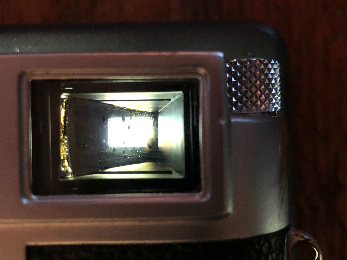

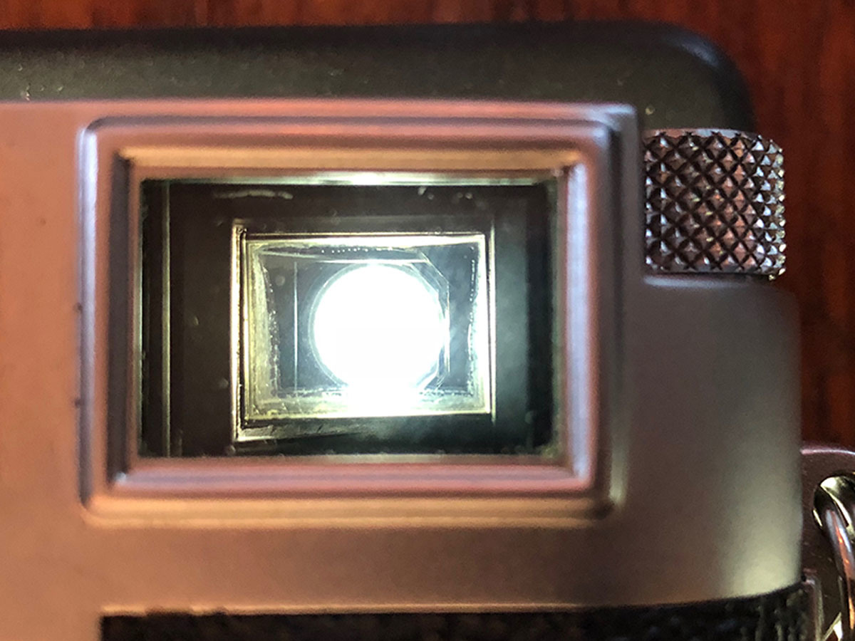

  9. Hello, I recently acquired two Leica M cameras from an auction. One is a M3, the other is a M2. They both are cosmetically in pretty nice condition, but the viewfinder on each seems to have an issue. The M3 seems like it may have some separation going on and the focusing patch seems pretty dim. The frame lines for the 90mm seems permanently visible as well. The M2 has what looks like dark spot inside the viewfinder—I'm not sure that this could be. When you looks through the viewfinder it still seems bright and the patch is clearly visible. I'm wondering if anyone can help identify the issue and also let me know if you think it can be fixed. Other than the viewfinders, the cameras seems in really great shape. Hopefully a CLA can clear things up, or a recement. Thanks! Ross
