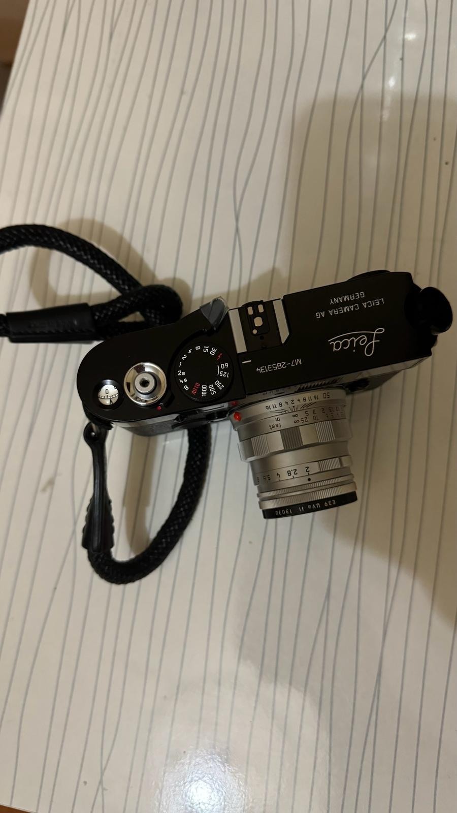

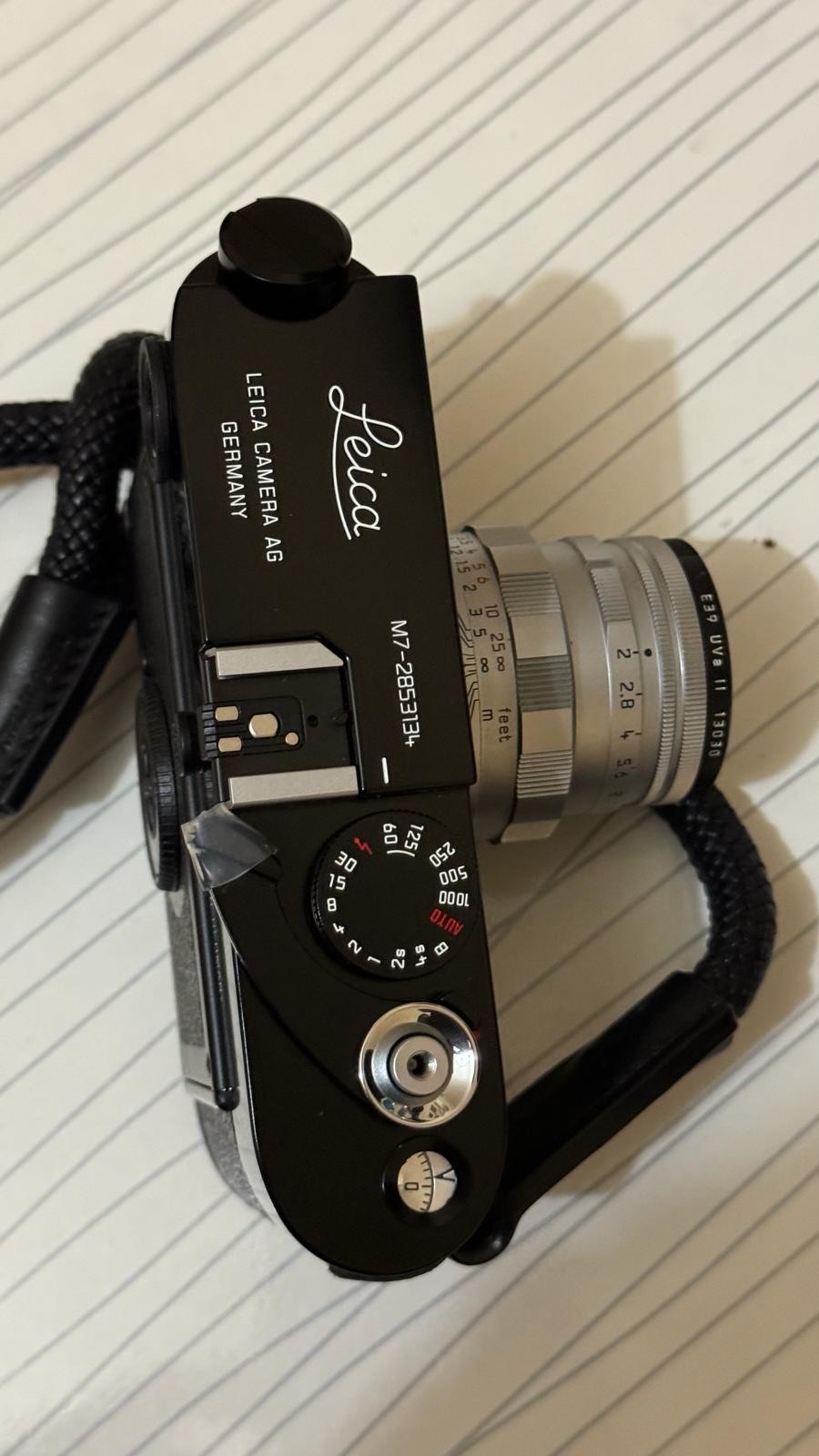

Wollte mich ja noch mal melden, ob meine M7 modifiziert ist im Bodendeckel, ja die Unterlegscheibe ist vorhanden.
Eine neue Rolle. Kodak Portra, jetzt 800, wird trotzdem nicht erkannt. Ein Fuji 400 dagegen problemlos. Ich schreibe es noch mal, das manuelle Eistellen der Film Empfindlichkeit funktioniert einwandfrei.
Anbei noch ein Bild meiner M7. Vielleicht wird ja Hans-Peter doch noch schwach. Oder ist es sogar schon geworden?
Grüße, Axel
