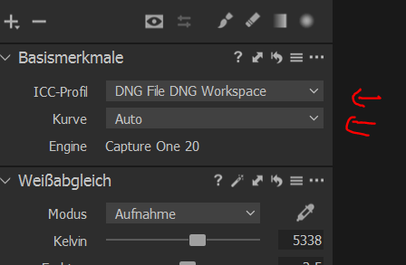

Snooopy Posted January 11, 2020 Share #125 Posted January 11, 2020 Das Problem im C1 kann man ganz einfach beheben ICC Profil DNG File DNG Workspace Kurve Auto /oder andere je nach Geschmack Welcome, dear visitor! As registered member you'd see an image here… Simply register for free here – We are always happy to welcome new members! Danach die drei Punkte oben auswählen und als Standard für die Q2 speichern, jetzt werden alle neuen Bilder mit diesen DNG Profil importiert 3 Link to post Share on other sites Simply register for free here – We are always happy to welcome new members! Danach die drei Punkte oben auswählen und als Standard für die Q2 speichern, jetzt werden alle neuen Bilder mit diesen DNG Profil importiert ' data-webShareUrl='https://www.l-camera-forum.com/topic/296440-erfahrungen-mit-der-q2/?do=findComment&comment=3889357'>More sharing options...
don daniel Posted January 11, 2020 Share #126 Posted January 11, 2020 vor 2 Stunden schrieb Snooopy: Das Problem im C1 kann man ganz einfach beheben ICC Profil DNG File DNG Workspace Kurve Auto /oder andere je nach Geschmack Welcome, dear visitor! As registered member you'd see an image here… Simply register for free here – We are always happy to welcome new members! Danach die drei Punkte oben auswählen und als Standard für die Q2 speichern, jetzt werden alle neuen Bilder mit diesen DNG Profil importiert Wo finde ich das ICC-Profil "DNG File DNG Workspace"? Das erscheint bei mir weder bei Adobe noch bei Leica-Profilen. Und hast du auch Kunstlicht probiert? Link to post Share on other sites More sharing options...
Snooopy Posted January 11, 2020 Share #127 Posted January 11, 2020 (edited) Advertisement (gone after registration) vor 27 Minuten schrieb don daniel: Wo finde ich das ICC-Profil "DNG File DNG Workspace"? Das erscheint bei mir weder bei Adobe noch bei Leica-Profilen. Und hast du auch Kunstlicht probiert? Sorry, der Punkt nennt sich am Ende DNG Workspace aber man wählt eigentlich den DNG Arbeitsfarbraum oder Neutral aus.... ich benutze die neutrale Einstellung bin soweit zufrieden... Welcome, dear visitor! As registered member you'd see an image here… Simply register for free here – We are always happy to welcome new members! Edited January 11, 2020 by Snooopy Link to post Share on other sites Simply register for free here – We are always happy to welcome new members! ' data-webShareUrl='https://www.l-camera-forum.com/topic/296440-erfahrungen-mit-der-q2/?do=findComment&comment=3889445'>More sharing options...

Snooopy Posted January 11, 2020 Share #129 Posted January 11, 2020 vor 3 Minuten schrieb MiMe: Ist sicher Geschmacksache, aber ich finde das Profil "Camera RAW RGB" insgesamt, auch bei Kunstlicht besser, wobei ich allerdings auch nicht "DNG File DNG Workspace", sondern nur "DNG File" gefunden und ausprobiert habe. - aktuelle C1 Version- DNG Workspace ist eigentlich die Benennung für Adobe->DNG File->DNG Arbeitsfarbraum dann erscheint DNG File DNG Workspace oben es ist ein "Fehler" in der Benennung... 1 Link to post Share on other sites More sharing options...
MiMe Posted January 11, 2020 Share #130 Posted January 11, 2020 vor 2 Minuten schrieb Snooopy: DNG Workspace ist eigentlich die Benennung für Adobe->DNG File->DNG Arbeitsfarbraum dann erscheint DNG File DNG Workspace oben es ist ein "Fehler" in der Benennung... Probiere mal Camera RAW RGB und schreib was Du davon hältst. Ich versuche es mal weiter auch mit dem von Dir empfohlenen Profil im Vergleich zum Camera RAW RGB Link to post Share on other sites More sharing options...
