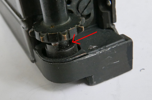

Hier sieht man recht schlecht ein Kugellager bei der Filmtransportspule hervorblitzen.

Momentan gibts Probleme.
Die Bremsnocke drückt das Federblech >A< für die Lange Zeiten Achse >B< nicht genug weit nach oben.
Die langen Zeiten funktionieren nur wenn ich nachhelfe und unten mit dem Finger draufdrücke.
Mit zurechtbiegen halt ich mich noch zurück. So ein Federblech ist widerspänstig und kann leicht brechen.

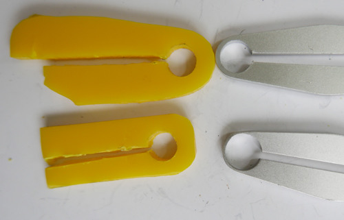

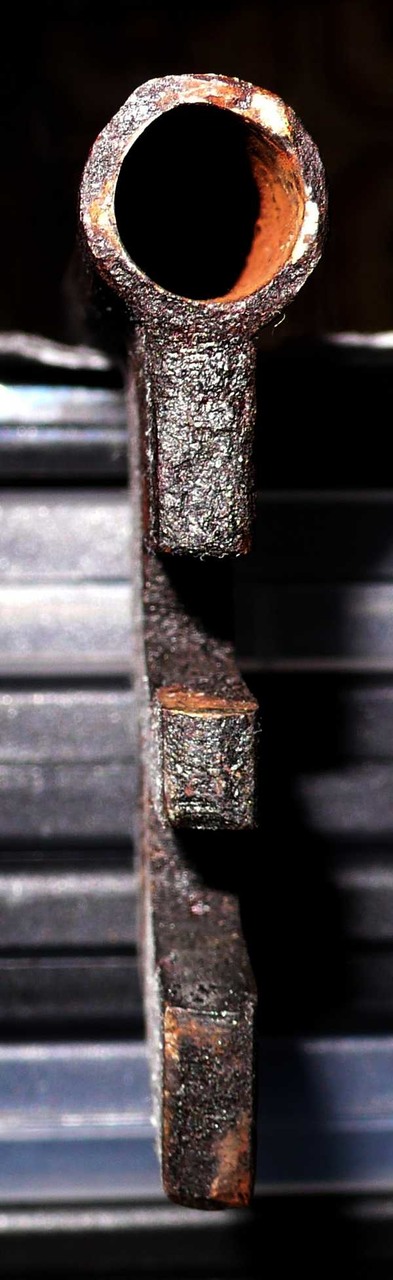

Magels umfrangreiches Spezialzubehör für die Entfernungs und Sucherfenster hab ich mir 2 passende Schlüssel selber gebastelt.
Geht super damit.

Da würde doch glatt mein Haustorschlüssel hineinpassen.^_^
