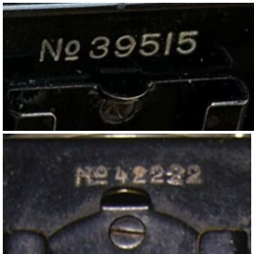

  3. Still cca 10 years ago red curtain fabtic was available at Micro Tools i believe, now i so not know any supplier. One supplier from Japan is advertising that he has red curtains but this is just black curtain with red fabric glued on one side. Shutter works, but fabric is too thick, too stiff. Would be happy to learn who can supply red fabric which is close to original. At home I have SNs of IIIc red curtain, will post it on Wednesday

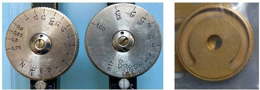

    Hilfe bei einem Rädchen
    Hab Dir Mail mit attachment geschickt, schau im Spam Folder falls nicht im Inbox. die 1/1000 ist ziemlich sicher Verunreinigung, Hinweise im Mail

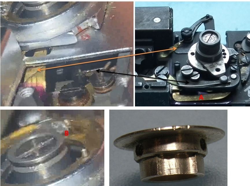

    es gehört hierher....das gebogene Teil der Scheibe verhindert rückwärtiges Drehen des Rades wenn Spanhebel nach dem Aufzug zurück geht. Rad koppelt den Aufzug mit Verschluss, es ist sehr wichtig dass alle andere Räder in richtiger Position sind sonst funktionieren Transport und Verschluss nicht. Die hier gezeigte Version hat eine Feder, die drückt Zahnrad nach unten. Rad lässt sich nach oben heben, mann kann Verschlussräder leichter richtig positionieren. Falls Du mehr Infos/Fotos brauchst dann erst Ende nächster Woche, bis dann bin ich bei LH Treffen im Wetzlar
