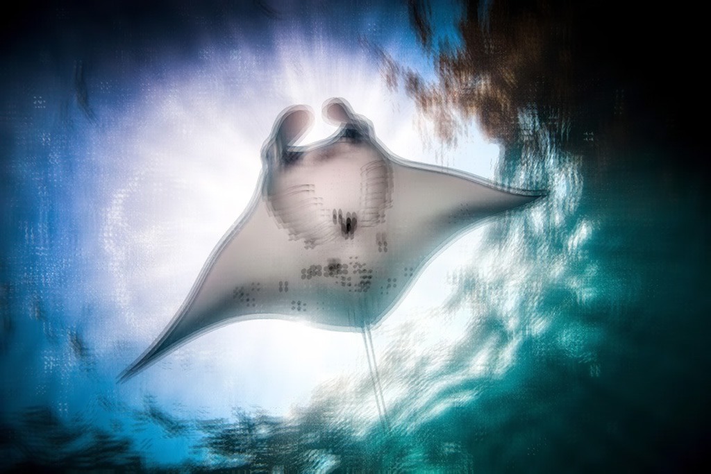

UliWer Posted June 19, 2024 Share #101 Posted June 19, 2024 (edited) Advertisement (gone after registration) Wenn ich mir auch keine verlässlichen Vergleiche zwischen zwei verwackelten Bildern vorstellen kann, so kann man vielleicht doch der Frage nachgehen, ob man mit einem "schlechten" Sensor tatsächlich nicht erkennen kann, ob etwas verwackelt ist oder nicht: Hier eine Aufnahme mit der M9 (also dem "schlechtesten" Sensor im Vollformat der M) mit einem 7,3cm Hektor bei weit geöffneter Blende (also einem der am schlechtesten auflösenden Objektive aus dem "Leica-Stall": Zunächst die volle Ansicht (fokussiert war auf das Gebäude mit dem Relief): Welcome, dear visitor! As registered member you'd see an image here… Simply register for free here – We are always happy to welcome new members! Man merkt, dass da was nicht stimmt, es ist aber nicht klar was: Fehlfokus, Verwacklung, oder schlicht mangelnde Objektivleistung? Jetzt der Nachschuss: Aha: deutlich schärfer (Relief und Fugen zwischen den Klinkern), es war also anscheinend nicht das Objektiv und auch nicht der falsche Fokus, denn der blieb unverändert. Also mal einen Ausschnitt in ca. 100%-Ansicht, was auch zu M9-Zeiten Standard für eine Ausschnittsvergrößerung war: und zum Vergleich der Nachschuss: Jetzt sieht man an den Fugenkanten, aber auch an der Feinstruktur der Klinker eindeutig, dass die erste Aufnahme verwackelt war. Mein Fazit - mit dem "schlechtesten" Vollformatsensor der M und einem "Flaschenboden" als Objektiv - man erkennt Verwacklungen eindeutig und braucht dazu keinen Pixel mehr. (Ich weiß, dass man mir entgegenhalten kann: ja wenn die Verwacklung geringer wäre und die Struktur feiner...ja, ich weiß. Aber vielleicht kann jemand mal die Aufnahme zeigen, bei der man erst mit einer Vergrößerung, die nur ein sehr hoch auflösender Sensor schafft, eine Verwacklung sieht, sonst aber nicht). Edited June 19, 2024 by UliWer 1 Quote Link to post Share on other sites Simply register for free here – We are always happy to welcome new members! Man merkt, dass da was nicht stimmt, es ist aber nicht klar was: Fehlfokus, Verwacklung, oder schlicht mangelnde Objektivleistung? Jetzt der Nachschuss: Aha: deutlich schärfer (Relief und Fugen zwischen den Klinkern), es war also anscheinend nicht das Objektiv und auch nicht der falsche Fokus, denn der blieb unverändert. Also mal einen Ausschnitt in ca. 100%-Ansicht, was auch zu M9-Zeiten Standard für eine Ausschnittsvergrößerung war: und zum Vergleich der Nachschuss: Jetzt sieht man an den Fugenkanten, aber auch an der Feinstruktur der Klinker eindeutig, dass die erste Aufnahme verwackelt war. Mein Fazit - mit dem "schlechtesten" Vollformatsensor der M und einem "Flaschenboden" als Objektiv - man erkennt Verwacklungen eindeutig und braucht dazu keinen Pixel mehr. (Ich weiß, dass man mir entgegenhalten kann: ja wenn die Verwacklung geringer wäre und die Struktur feiner...ja, ich weiß. Aber vielleicht kann jemand mal die Aufnahme zeigen, bei der man erst mit einer Vergrößerung, die nur ein sehr hoch auflösender Sensor schafft, eine Verwacklung sieht, sonst aber nicht). ' data-webShareUrl='https://www.l-camera-forum.com/topic/395711-verwackelungen-bei-m11-auch-bei-geringerer-sensoraufl%C3%B6sung/?do=findComment&comment=5367478'>More sharing options...

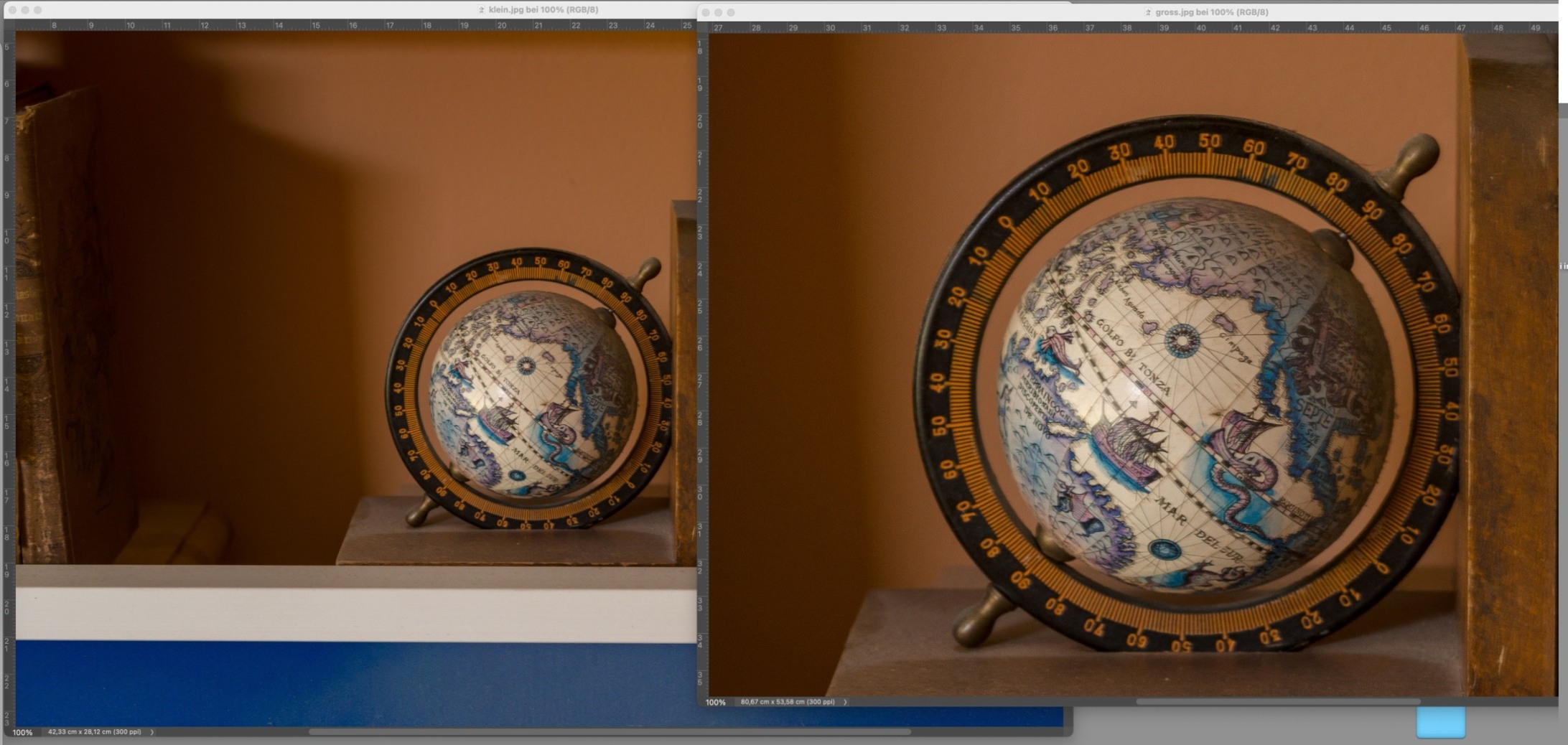

grafebner Posted June 20, 2024 Share #113 Posted June 20, 2024 Auch wenn ich jetzt wieder geteert und gefedert werde – begriffsutzig und unbelehrbar – ich finde trotzdem, dass eine große Datei bei 100% und gleichem Betrachtungsabstand einen anderen Eindruck erweckt als 100 % einer kleinen - obwohl beide gleich unscharf sind. Weil man eben kaum auf die Idee käme kleinere Bilder so exorbitant hochzuskalieren Welcome, dear visitor! As registered member you'd see an image here… Simply register for free here – We are always happy to welcome new members! 1 Quote Link to post Share on other sites Simply register for free here – We are always happy to welcome new members! ' data-webShareUrl='https://www.l-camera-forum.com/topic/395711-verwackelungen-bei-m11-auch-bei-geringerer-sensoraufl%C3%B6sung/?do=findComment&comment=5369188'>More sharing options...

hverheyen Posted June 21, 2024 Share #115 Posted June 21, 2024 vor 15 Stunden schrieb grafebner: Auch wenn ich jetzt wieder geteert und gefedert werde – begriffsutzig und unbelehrbar – ich finde trotzdem, dass eine große Datei bei 100% und gleichem Betrachtungsabstand einen anderen Eindruck erweckt als 100 % einer kleinen - obwohl beide gleich unscharf sind. Weil man eben kaum auf die Idee käme kleinere Bilder so exorbitant hochzuskalieren Welcome, dear visitor! As registered member you'd see an image here… Simply register for free here – We are always happy to welcome new members! es ist zwar schon alles gesagt, aber noch nicht von mir eine 60MPix-Datei in 100% Vergrößerung hat einen anderen Abbildungsmassstab, als eine 18MPixel-Datei in 100% Vergrößerung. Quote Link to post Share on other sites More sharing options...

01af Posted June 21, 2024 Share #117 Posted June 21, 2024 vor 4 Stunden schrieb hverheyen: Eine 60-MP-Datei in 100 % Vergrößerung hat einen anderen Abbildungsmaßstab als eine 18-MP-Datei in 100 % Vergrößerung. ... und darüber hinaus hat grafebner offenbar die in Beitrag #122 gezeigten Bilder schon mit unterschiedlichen Abbildungsmaßstäben aufgenommen (kleiner bei der niedrigeren Auflösung). Denn aufgrund der unterschiedlichen Pixelzahl sollte der abgebildetete Globus in der höher aufgelösten Aufnahme linear rund 1,9mal so groß angezeigt werden wie in der niedriger aufgelösten, doch tatsächlich erscheint er viermal so groß! Keine Ahnung, was er damit bezwecken will Quote Link to post Share on other sites More sharing options...
