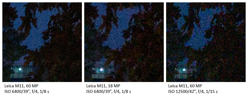

01af Posted June 9, 2023 Share #16 Posted June 9, 2023 Am 5.6.2023 um 11:54 schrieb Macberg: ... (ist vielleicht naiv von mir). Ja, vielleicht. . Am 5.6.2023 um 11:54 schrieb Macberg: Der Mitarbeiter verneinte, sagte aber, daß, wenn man geringere Auflösungen einstellt (36,5 oder 18,6 MP) , "sich der Dynamikumfang um bis zu ca. 1-2 Blenden verbessern" würde. Bei der Vorstellung der M11 ist tatsächlich derartiges vom Leica-Marketing behauptet worden, was sie aber mittlerweile – zum Glück – unterlassen. Weil's Unsinn ist. . Am 5.6.2023 um 12:57 schrieb elmars: Es ist dasselbe wie bei der M11; die Q3 hat denselben Sensor. Hat sie nicht. Sie hat lediglich einen gleich großen Sensor mit gleich vielen Pixeln. Dasselbe sind lediglich die physikalischen Grundlagen: Eine Reduktion der Pixelzahl reduziert die Zahl der Pixel ... und damit die Auflösung und den zur Speicherung der Bilddateien erforderlichen Speicherplatz. Am Belichtungsumfang (oder gar an der "Dynamik" [sic!]) ändert sich genau gar nichts. . Am 5.6.2023 um 19:17 schrieb W124: Würde das ggf. bedeuten, daß man bei der M11 in der Sensormitte auch solche Pixel aktivieren ...? Nein, würde es nicht. 1 1 Link to post Share on other sites More sharing options...
Macberg Posted June 10, 2023 Author Share #17 Posted June 10, 2023 vor 11 Stunden schrieb 01af: Dasselbe sind lediglich die physikalischen Grundlagen: Eine Reduktion der Pixelzahl reduziert die Zahl der Pixel ... und damit die Auflösung und den zur Speicherung der Bilddateien erforderlichen Speicherplatz. Am Belichtungsumfang (oder gar an der "Dynamik" [sic!]) ändert sich genau gar nichts. Danke für die Infos. Dass sich die Auflösung (und damit die Bildinformation) verringert wird, ist mir klar. Ist es aber nicht so, dass sich die Fläche des "neuen Pixels" vergrößert, wenn dafür mehrere Pixel "zusammengeschaltet" werden? Genau das wurde mir ja im Leica Store erklärt. Also wird aus 4 Pixeln 1 "neues Pixel" erzeugt (ist nur ein Beispiel), das dann die vierfache Fläche hat, die dadurch mehr Licht aufnehmen kann. Also war meine (naive - danke für die Bestätigung 😉, ich bin halt kein Photoingenieur, weshalb ich mich hier im Forum herumtreibe) Vermutung, dass das Bild zwar weniger Informationen enthält, aber jedes "neue" Pixel (das aus mehreren zusammengeschalteten Pixeln betseht) mehr Licht sammeln kann. Link to post Share on other sites More sharing options...
01af Posted June 10, 2023 Share #18 Posted June 10, 2023 vor 3 Stunden schrieb Macberg: Ist es aber nicht so, daß sich die Fläche des "neuen Pixels" vergrößert, wenn dafür mehrere Pixel "zusammengeschaltet" werden? Ja, selbstverständlich. Aus diesem Grunde bleibt das Rausch-Niveau – und damit der Belichtungsumfang – des Bildes als ganzem trotz Reduktion der Pixelzahl konstant. Denn große Pixel rauschen zwar weniger als kleine. Aber zugleich rauschen wenige Pixel mehr als viele. Das hebt sich auf, und deswegen ist unterm Strich allein die Sensorfläche maßgeblich, nicht die Fläche eines einzelnen Pixels. Link to post Share on other sites More sharing options...
M11 for me Posted June 10, 2023 Share #19 Posted June 10, 2023 vor 21 Stunden schrieb 01af: Bei der Vorstellung der M11 ist tatsächlich derartiges vom Leica-Marketing behauptet worden, was sie aber mittlerweile – zum Glück – unterlassen. Weil's Unsinn ist. In diesem Faden geht es ja primär um die Q3 und bei der sei es tatsächlich so, dass bei 60MPix ein Dynamikumfang von 14 zur Vefügung steht, während es bei 36MPix 15 LW seien (ebenso bei 18). Siehe auch das neueste Youtube Video von Mathphotographer: Eine sehr interessante Analyse, die auch auf Marketingmaterial von Leica selbst Bezug nimmt. Wie das nun bei der M11 ist, bleibt eine offene Frage: Der Sensor sei derselbe aber eben doch nicht ganz. 1 Link to post Share on other sites More sharing options...
01af Posted June 11, 2023 Share #20 Posted June 11, 2023 vor 16 Stunden schrieb M11 for me: In diesem Faden geht es ja primär um die Q3 ... Hinsichtlich der Pixelzahl und deren Skalierbarkeit ist's doch das gleiche. . vor 16 Stunden schrieb M11 for me: ... und bei der sei es tatsächlich so, daß bei 60 MP ein Dynamikumfang von 14 LW zur Verfügung steht, während es bei 36 MP 15 LW seien (ebenso bei 18 MP). So so, "tatsächlich"!? Wer behauptet so etwas, und wie kommt derjenige darauf? . vor 16 Stunden schrieb M11 for me: Der Sensor sei derselbe, aber eben doch nicht ganz. Ich vermute, die Sensoren von M11 und Q3 stammen wohl vom gleichen Hersteller und sind technisch eng miteinander verwandt ... zwei Varianten der gleichen Grundkonstruktion – einmal mit und einmal ohne integrierte Phasendetektions-Pixel. Ich betone aber noch einmal: das ist nur eine Vermutung von mir, frei von Insider-Wissen. Könnte auch falsch sein. Link to post Share on other sites More sharing options...
