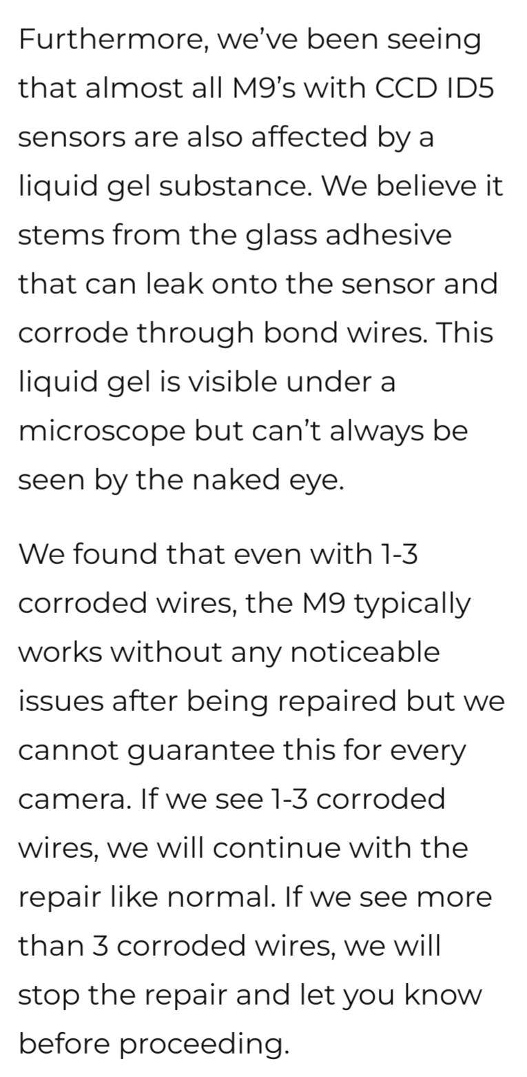

Heinz Wille Posted February 20, 2021 Share #2 Posted February 20, 2021 (edited) Schau mal hier: https://kolarivision.com/leica-m9-sensor-corrosion-repair/ oder hier: https://maxmax.com/faq/camera-tech/leica-m9-corrosion Edited February 20, 2021 by Heinz Wille 2 Link to post Share on other sites More sharing options...

herzie Posted February 20, 2021 Author Share #5 Posted February 20, 2021 (edited) vor 2 Stunden schrieb Heinz Wille: Schau mal hier: https://kolarivision.com/leica-m9-sensor-corrosion-repair/ oder hier: https://maxmax.com/faq/camera-tech/leica-m9-corrosion Hat schon Jemand die Dienste dieser Firma in Anspruch genommen ? Wenn ja , mit welchem Ergebnis ? Es wäre mir eine Freude, wenn ich so weiter meine M9 benutzen könnte. Auf jeden Fall, danke für den Tipp. Edited February 20, 2021 by herzie Link to post Share on other sites More sharing options...

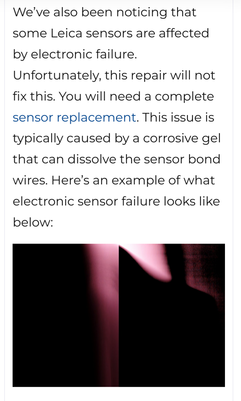

ralf3 Posted February 20, 2021 Share #9 Posted February 20, 2021 So wie du das Problem beschreibst, ist es eh keine Korrosion, sondern einfach ein elektronischer Defekt (stell doch mal ein Beispielfoto ein). Das passiert bei Elektronik nun mal. Und dann kann dir auch Kolarivision nicht helfen. Du hättest sie benutzen und viele Jahre Spaß damit haben sollen. 2 Link to post Share on other sites More sharing options...
jmschuh Posted February 23, 2021 Share #10 Posted February 23, 2021 "In der Mitte hell und an beiden Rändern irgendwelche Farbe." hört sich für mich auch nicht nach Sensorkorrosion an. Die äussert sich ja mit einem ganz anderen Fehlerbild. Elektronik geht irgendwann mal kaputt. Mal früher, mal später. Ist halt so, dass kann auch Leica nicht verhindern. Wie Ralf schon schrieb, ein Beispielfoto wäre hilfreich, vielleicht ist es ja auch irgendetwas anderes. Link to post Share on other sites More sharing options...
