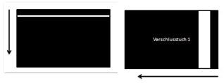

Im IIIf Reparatur Anleitung findet man folgendes Bild.
Das Gerät [Leitz Stroboskop] produziert ein waagrechtes Lichtstrahl der sich nach unten bewegt. Verschluss läuft von rechts nach links und die Kombination von beiden Bewegungen ergibt den Muster.
  Wie man sieht ist die Schlitzbreite und Geschwindigkeit unterschiedlich rechts und links, die Kurve ist links auch flacher. Das heisst, dass Verschluss wird links schneller und um die gleiche Belichtungszeit zu erreichen muss die Schlitzbreite grösser sein. Anscheinend spielt die nachlassende Federkraft keine grosse Rolle, wichtiger ist Schwung. Verschluss treibt auch andere Mechanismen an: Bremse, Zahnrad auf der Auslöserachse, Blitzkontakte beim ersten. Hemmwerk (lange Zeiten) beim zweiten. Daher muss die Kamera vorm Zeitenjustierung so weit wie möglich zusammengebaut sein, auch Zeiteinstellrad muss drauf sein.
Die Werkstoleranzen sind beim M und CL (analog) bis zu +-20%, bei Schraubleicas sind die höchstwahrscheinlich noch grösser.
In der IIIf-Reparaturanleitung ist davon die Rede, dass eine verminderte Spannung der Feder für den zweiten Vorhang zu einem Anstieg der Kurve (sollte sie zu flach sein) im unteren Bereich führen würde, während eine Spannungs-Erhöhung der Feder für den ersten Vorhang in diesem Bereich zu einem breiteren Signal führen würde.
Als Referenz dient das Muster der 1/500 (bei vorgegebener Drehzahl).
Soweit, so gut. Heißt das nun, dass sich die Federspannung und damit die Geschwindigkeit bzw. Beschleunigung des ersten Vorhangs ausschließlich in einer Erhöhung der oberen Begrenzungslinie (im flacheren/unteren Bereich) zeigt (dass sie also nicht die ganze "Lichtkurve" (incl. der unteren Begrenzungslinie) flacher werden lässt)?
Ist es dann auch so, dass die untere Begrenzungslinie nur über eine Erhöhung der Federspannung des zweiten Vorhangs angehoben werden kann?
Das wäre m.E. logisch: der linke bzw. der obere Rand der "Lichtspur" repräsentiert Vorhang 1, und der rechte bzw. untere Rand repräsentiert Vorhang 2.

stimmt Roland bez Vorhang 1 und 2 auf dem Mustebild
Je höher die Geschwindigkeit desto flacher die Kurve, am Anfangt (rechts) ist sie steil, Verschluss startet erst. Wenn man die Spannung Tuch 1 erhöht wird die kurve 1 flacher aber man sieht es besser am linkem Rand, da wirkt die erhöhte Spannung am längstem. Am Anfang, rechts ist die Schlitzbreite durch die Lochscheibe bestimmt ( bzw wie die Tücher angeklebt sind), später ist der Einfluss von Federspannung grösser. Spannen von Feder 1 vergrössert die Schlitzbreite, dagegen Feder 2 verringert (eh logisch, warum schreibe ich es überhaupt).
Man sieht auch, dass der Schlitz links breiter ist als rechts - Verschluss bewegt sich dort schneller, die Stelle muss länger belichtet werden daher breiter der Schlitz. Bei den frühen Verschlüssen  (Leica I, frühe II) sind die beiden Federn gleich und auch fast gleich gespannt - diese Verschlüsse erkennt man an den Arretiermuttern mit 2 Ausbuchtungen, später hat man unterschiedliche Federn aber auch andres vorgespannt.
Geübte Augen von Leitz Mechaniker könnten anhand den Kurven den Verschluss justieren  (Anzahl von hellen Streifen und allgemeine Neigung von den Kurven, Breite), Im Wirklichkeit ist es aber nicht so einfach, mindestens für mich. Deswegen verwende ich beides, Lichttrommel und Messgerät.
