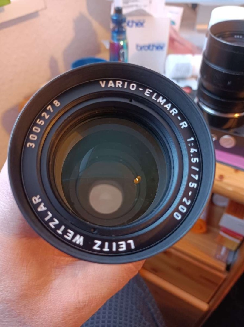

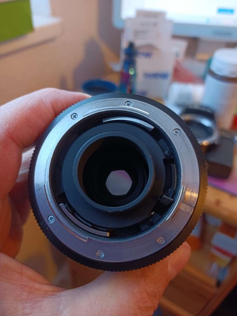

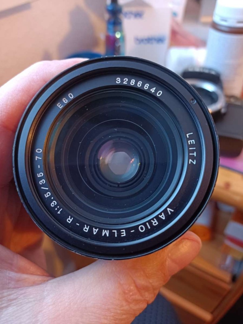

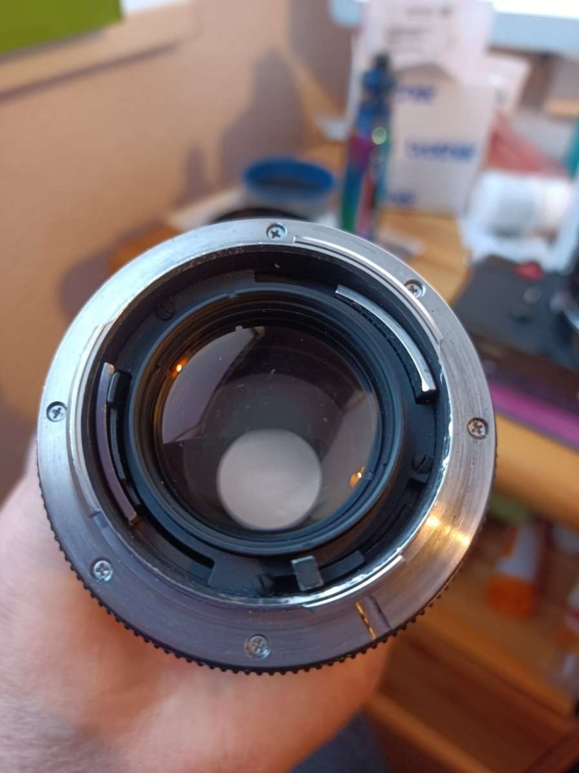

  1. Hallo liebe Forumsmitglieder, ich habe eine Frage zu den abgebildeten Objektiven, 1x Vario-Elmar-R 1:4.5/75-200, Nr. 3005278 und Vario-Elmar-R 1:3.5/35-70 E60 Nr.3286640. Obwohl ich reichlich recherchiert habe weiß ich nicht ob diese bei Nutzung der Leica R3 und R4 Einschränkungen unterworfen sind. Ich sehe auch nicht ob das nun 1,2 oder 3-cam-Objektive sind, alle Bilder die ich mir angesehen habe verwirren mich. Kann ich damit normal auch im Automatic-Modus (Leica 3) fotografieren? Messe ich die Belichtung bei Arbeitsblende und stelle diese dann ein? Halte ich dann den Schalter und drücke dann auf den Auslöser oder bleibt die Einstellung drinnen? Oder verlasse ich mich einfach auf die Anzeige im Sucher? Ich möchte ungern einen Film verballern nur um es selber rauszufinden. Ich fange gerade erst wieder nach 50 Jahren an analog zu fotografieren. Begonnen hatte ich mit einer schönen manuellen Zenith aus den 70ern. Weiß jemand Rat? Hier die Fotos:

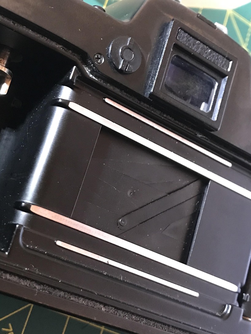

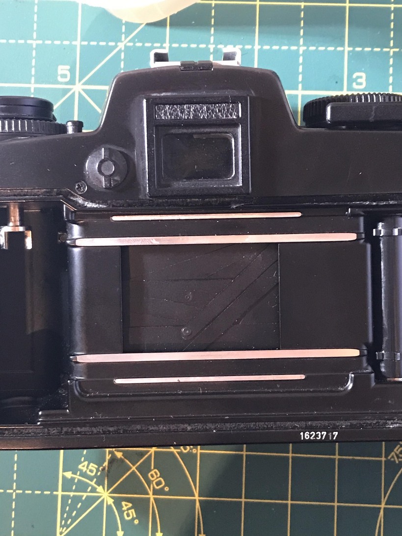

  3. Hi all, I am still quite new to repairing cameras and lenses but so far I have a pretty good track record for fixing them. I have mainly repaired Canon rangefinders and some Canon SLRs. I recently picked up a R4 which has the problem of a possible jammed shutter. Basically the shutter does not fire when the shutter button is depressed. I have checked both magnets under the battery compartment and could not see any dirt that was causing a weak connection. I have also compared the cams and gears to a Minolta XD11/7 as I have read on this forum that they have the same internals. I have only worked with cloth shutters in SLRs and not the later bladed shutter curtains. To me this looks like it might be jammed but I am not 100% sure as an image of the shutter in the Minolta service manual looks similar, unfortunately this detail in the scanned document is to contrasty to tell. I am also wondering if there is a way to trip the shutter without using the shutter button? If you could help me out I would be very grateful! Many Thanks, Jack
  4. Hi, Found this lovely forum while searching for info on a Leica R4 body described as having a "small problem". It belongs to a friend who gave me the option of buying it off him cheap, in its existing state, and trying to fix it and re-sell to a collector. I have been reading up on this and trying a few things and had a couple observations and questions that I am hoping the experts in this forum can help me with. 1) When I received it, I discovered that the shutter was not just firing with a delay, it was stuck and unusable. The film advance lever was stuck as well, indicating that the shutter probably froze midway through its cycle. The mirror was down, but the DOF preview lever was "loose". 2) The battery LED would light, but there was no activity in the viewfinder, meaning no leds or anything at all. The camera seemed dead. New batteries did not change anything. 3) After a fair bit of research, I found a thread (unsure where) that suggested "smacking" the camera bottom on a bed or similar soft surface. Somewhat frustrated, I did this, and it actually worked. The shutter finished its cycle and the film advance lever was working again, AND the viewfinder leds worked. I checked the meter and it seems fine too. 4) Advance the lever (no film), press the shutter, and same exact problem. But over many tests, I discovered that in B and 100, both mechanical modes, it would sometimes fire with a big delay, and other times get completely stuck. Smacking always releases the shutter. 5) Based on many threads in this forum, I believe this problem is typically related to dirty magnetic dampers. However, I find mixed information on how to reach the magnets. There was one thread that suggested it can be reached from the bottom plate and is easy, while another suggested it is behind the dof preview lever and complicated to reach, requiring some degree of disassembly. Unfortunately, I did not find information on WHAT disassembly is required. 6) In the meantime, I have also found that in all of the electronic modes (manual operation, but shutter speed electronic), the shutter button actually never fully depresses and therefore the shutter never fires at all. It feels like a half-press only in the electronic modes. In the mechanical mode, I can clearly see and feel the shutter go much deeper and actuate something. So my questions: 1) Is the shutter button behaving normally? Is there something else I am missing, as to why the shutter button won't fully depress in electronic mode, but works in mechanical mode? 2) If its the dampers, do I go from the bottom or the top? In any case, how do I get the top plate off and get any sort of serious disassembly done on this camera? I see one screw in the back, by the eye-piece control dial, and know that the top most screw on the mount holds the top plate down. But are those the only two screws? What else do I need to remove to get the top plate off? I am guessing the film rewind lever (on the left side, over the ISO dial) needs to come off, and the entire ISO dial mechanism probably needs to be lifted off too. What about on the right side, how do I get under the film advance lever and the shutter control? 3) Given the fact that the meter seems to work properly, I am guessing the electronics on this sample are okay (its a 156xxxx serial number). But just to be sure, if the electronics are toast, how do I know this? Any help/advice is appreciated, including an opinion on what price its worth buying at and then trying to fix it so I can keep it for myself, OR sell in working condition to a collector. A warning that it might be more valuable sold off to a collector in present condition than executing a botched repair and destroying its value completely is also taken in the right spirit. Thanks, Karthik PS - I literally went thru every single page of the English forum looking for answers. Now after posting, I see threads related to this in the German forum! Is there a way for me to search on the other language forums? Any pointers appreciated, but please understand that I did a pretty comprehensive search and processed what information I already found before making this thread
