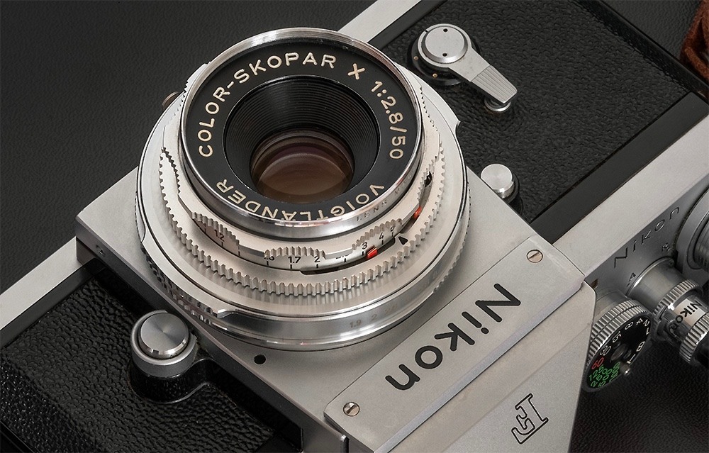

Lmax Posted October 28, 2024 Share #9516 Posted October 28, 2024 Da geht noch was…… Welcome, dear visitor! As registered member you'd see an image here… Simply register for free here – We are always happy to welcome new members! 6 Link to post Share on other sites Simply register for free here – We are always happy to welcome new members! ' data-webShareUrl='https://www.l-camera-forum.com/topic/48991-nicht-immer-nur-kaviar/?do=findComment&comment=5676985'>More sharing options...
wpo Posted October 28, 2024 Share #9517 Posted October 28, 2024 (edited) Hallo Lenn, welchen Adapter, bitte, hast Du da in Gebrauch? Da ich auch immer noch im Besitz von ein paar solcher Objektive von Schneider und Voigtländer bin bzw. gerade in den letzten Tagen eine wunderschöne Ultramatic nebst etwas Zubehör bekommen habe, überlege ich einen solchen zu kaufen. Da habe ich aber gestern beim suchen nur eine gesehen, der zwar wahrscheinlich funktionell seinen Dienst tun würde, aber mit einem blau eloxierten Einstellring für mich nun nicht unbedingt als Augenweide gelten kann. Dein hier gezeigter Adapter sieht anscheinend etwas schlichter aus. Freundliche Grüße Wolfgang p.s.: hat der meist geforderte hohe Preis des 40er Skopagon eigentlich irgendeinen konkreten Grund? Edited October 28, 2024 by wpo Link to post Share on other sites More sharing options...
Lmax Posted October 28, 2024 Share #9518 Posted October 28, 2024 Hallo Wolfgang, ich verwende einen Adapter von DKL auf Nikon-F, den ich einem freundlichen chinesischen Studenten abgekauft habe. Außer dem Studenten kommt natürlich der Adapter aus China, eingepackt in feines Blechkästchen mit 'Anti-Fake-Seal' des Herstellers. Gut gearbeitet, etwas kritisch finde ich den recht weit rausstehenden Riegel für das DKL-Bajonett; ich habe etwas Furcht, den versehentlich zu betätigen. Ähnliche Adapter kann man sich direkt aus China senden lassen, zu 'sagenhaften' Preisen ab 15 Euro aufwärts bestellbar in der bekannten 'Bucht'. Noch habe ich keine Ahnung, ob die Teile brauchbar sind, aber die Tage wird einer geliefert; ich will's ausprobieren, weil ich alte Objektive von Schneider, Voigtländer, Rodenstock schätze, speziell adaptiert an die X-Fujis. Skopagon? Ich kenne es nicht, aber aufwändige Bauweise (Neunlinser!), hohe Lichtstärke und relative Seltenheit (3.600 Stück, lese ich) entfernen es zu weit von meiner Brieftasche. Besten Gruß in die Heide! 1 Link to post Share on other sites More sharing options...
