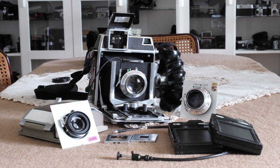

Linhof Super Technika IV 6x9 mit Zubehör

Lieber Thomas,
woraus schließt Du dass das eine Super Technika IV ist? Das was ich sehe hätte mich eher eine III vermuten lassen. Soweit mir bekannt ist, hatte die IV rot ausgelegte Kannelierungen in der Frontstandarte und ausschließlich eine hellgraue Belehrung. Dass sie auch etwas erweiterte Verstellmöglichkeiten hatte, kann ich von meinem Rechner aus natürlich nicht überprüfen.

vor 17 Minuten schrieb wpo:
Lieber Thomas,

Ich habe ein Linhof - Buch, herausgegeben von der Firma. Da ist die Kamera abgebildet und beschrieben. Super Technika IV 6x9. Anscheinend gab es keine III in 6x9 und die Technika der Vorkriegszeit hatte keinen Entfernungsmesser.

vor 1 Stunde schrieb thomas_schertel:

Hallo Thomas,
ich habe selbst eine Super Technika III besessen und ein guter Freund von mir ein solche IV wie ich sie beschrieben habe (mit ZEISS Satz😍). Von daher bin ich absolut sicher dass es eine Super Technika III gab. Ich habe auch noch weitere Unterlagen darüber. Das Linhof-Buch, von dem ich annehme dass Du es meinst, steht auch bei mir im Bücherschrank Ich werde gleich einmal nachschauen.

p.s.: ich habe nachgeschaut und den Unterschied gefunden: Die IV verfügt im Unterschied zur III über die Rückteil-Schnellwechselung mit einem einzigen Hebel hinten recht oben, leicht versetzt unter dem Sucherokular. So wie alle Nachfolger T 70, Press, Studienkamera usw., während die III an jeder Ecke des Schwenkrahmens eine Lasche hat, die man nach außen schieben muss um das Rückteil abnehmen zu können. Bei der 9x12 Technika, Super Technika und Master Technika ist dies bis heute so. Ich habe auch noch Abbildungen gefunden die das zeigen. In einem kurzen Absatz in dem LINHOF KAMERA BUCH ist auf der beschreibenden Seite auch mit einem Satz darauf eingegangen worden, mit dem Hinweis dass die III im Buch nicht abgebildet ist.
Es könnte vielleicht sein, dass ich mich insofern vertue als dass die vier roten Linien und die graue Belederung nur eine spätere Designänderung beim ansonsten unveränderten Modell waren. Aber ich kannte die IV bislang nur so und hatte äußerliche und technische Änderungen als zusammenhängend angesehen

vor 4 Stunden schrieb wpo:
Hallo Thomas,
Liebe Grüße
Wolfgang
Ich habe die mit Einhebelrückteilschnellwechslung
