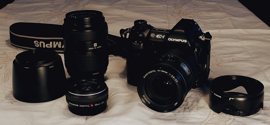

Darf man diese Kamera hier vorstellen?
Olympus E 1 von 2003. (Four thirds, 5 Megapixel)
Gruß
Thomas
NB: Für die Tischdecke bitte ich vorsorglich, mir das ungewohnte Stück Textil nachzusehen. Die braune und die Spitzen sind in der Wäsche

vor 59 Minuten schrieb thomas_schertel:
Gruß
Thomas
Tut mir leid. Du enttäuscht mich. Weder die Kamera ihh...und die Tischdecke erst. ;()
Kümmer dich lieber um die Wäsche. Morgen scheint die Sonne. ;)
  • Haha 1
vor einer Stunde schrieb thomas_schertel:
Geht klar. Beim nächsten mal ist aber wieder Spitze angesagt!..............;-)
Gruß aus Stuttgart
Tom
  • Haha 1
vor 3 Stunden schrieb thomas_schertel:
Gruß
Thomas
Die habe ich auch noch im Regal.... auch ohne Häkeldecke 😀

Am 9.4.2021 um 18:13 schrieb thomas_schertel:
Gruß
Thomas
Thomas, ja sicher darfst Du das zeigen, die edle Decke weist einen sehr aufwendigen Plattstich auf, der mit Hilfe von Spannrahmen angefertigt wird. Ich beherrsche dieses Handwerk nicht, aber meine Mutter hatte etliche von diesen Decken selbst angefertigt.
Ach ja, die Ansicht der Decke wird etwas durch die Kamerautensilien gestört... 😎
Gruß
Thomas
Mal im Ernst, historisch sind 5 Megapixel inzwischen schon, daher passt es zur Überschrift des Fadens.
