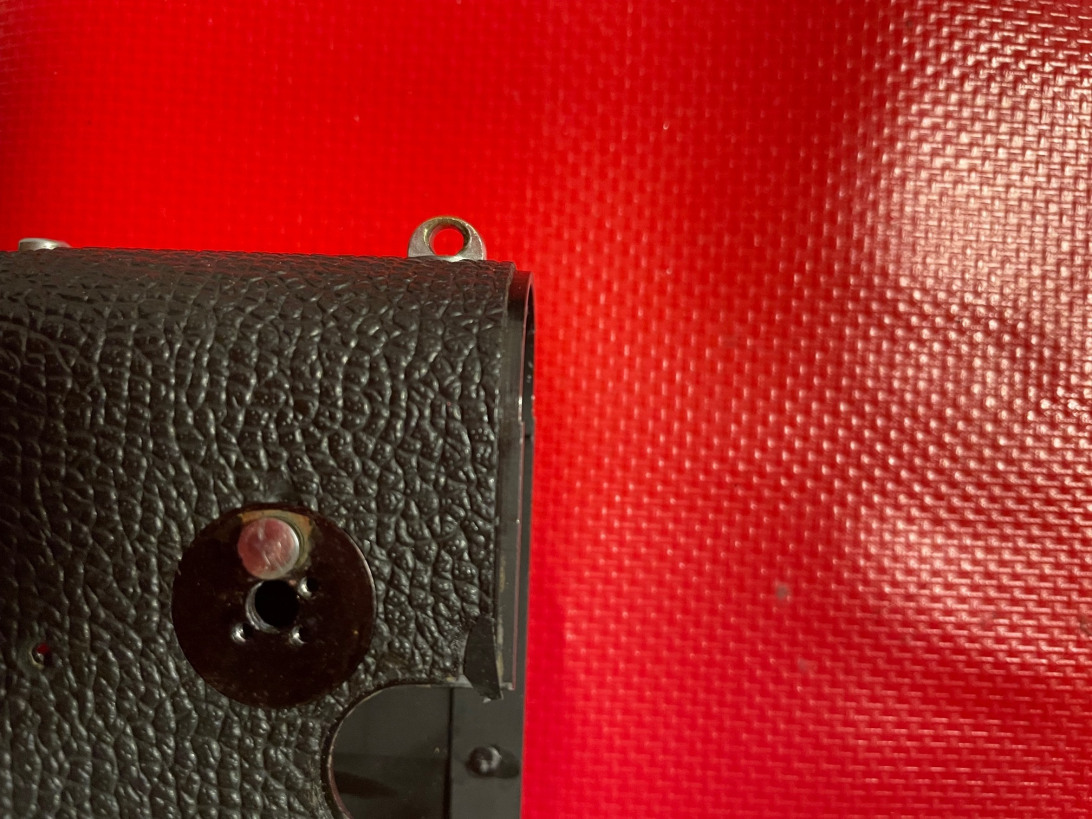

HaymoBachmaier Posted September 4, 2021 Share #1 Posted September 4, 2021 Advertisement (gone after registration) Guten Morgen, Habe seit kurzem eine wirklich schöne Leica IIIg von 1956, mit der ich nun den dritten Film geschossen habe. leider habe ich auf den Fotos, nicht auf allen, kleine Flecken, als wenn der Verschluss irgendwie verstellt wäre? Gereinigt und neu geölt habe ich sie bereits aber irgendwie bin ich grad etwas ratlos. Achja die 1/1000 scheint irgendwie gar nicht aufzugehen wenn man sie auslöst. hatte jemand schon mal diesen Fehler? danke und lg aus Salzburg Welcome, dear visitor! As registered member you'd see an image here… Simply register for free here – We are always happy to welcome new members! Link to post Share on other sites Simply register for free here – We are always happy to welcome new members! ' data-webShareUrl='https://www.l-camera-forum.com/topic/324217-leica-iiig-sporadische-verschlussflecken/?do=findComment&comment=4269052'>More sharing options...

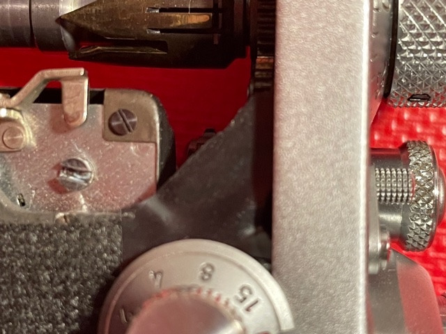

HaymoBachmaier Posted September 4, 2021 Author Share #2 Posted September 4, 2021 Bei einer Sekunde und gefilmt mit dem iPhone im SloMo Modus konnte ich beim Schließen des zweiten Vorhanges irgendwie erkennen, als ob er unten schneller rüberzieht als oben, so als würde er ganz leicht schräg schließen… Link to post Share on other sites More sharing options...
HaymoBachmaier Posted September 4, 2021 Author Share #3 Posted September 4, 2021 Bei einer Sekunde und gefilmt mit dem iPhone im SloMo Modus konnte ich beim Schließen des zweiten Vorhanges irgendwie erkennen, als ob er unten schneller rüberzieht als oben, so als würde er ganz leicht schräg schließen… anbei noch ein Foto vom halb gespannten Verschluss. was mir auch aufgefallen ist, das Zeitenrad liegt bei 1/1000 & 1/60 nicht plan am Gehäuse wie bei den anderen Verschlusszeiten->normal? Welcome, dear visitor! As registered member you'd see an image here… Simply register for free here – We are always happy to welcome new members! Link to post Share on other sites Simply register for free here – We are always happy to welcome new members! ' data-webShareUrl='https://www.l-camera-forum.com/topic/324217-leica-iiig-sporadische-verschlussflecken/?do=findComment&comment=4269071'>More sharing options...
jankap Posted September 4, 2021 Share #4 Posted September 4, 2021 Wichtig wäre noch, ob der Verschluss aufgezogen war oder nicht. Volle Blende? Deckel? Ein Verschluss-Problem wäre über die ganze Breite. Bei meiner IIIf (rote Zahlen) rastet die 1/1000 auch nicht ganz ein, ist bei der normal. Link to post Share on other sites More sharing options...

Reini Posted September 4, 2021 Share #6 Posted September 4, 2021 Hallo Haymo! Man kann nicht unbedingt von Fehler sprechen. Es ist eher eine Alterserscheinung. Is ja schon 65 die Lady. CLA heisst das Zauberwort. Zerlegen, reinigen, schmieren und justieren. Man kann die verschiedenen Zeiten auch so ein bischen optisch nachvollziehen. Nicht aufziehen - Zeit einstellen - das Zeitenrad gegen den Federwiderstand drehen. Die Vorhänge sollten unterschiedlich breit aber parallel offen sein. Bei zb 1/1000 ca 2-3mm 1 Link to post Share on other sites More sharing options...

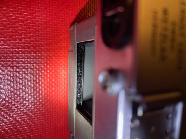

HaymoBachmaier Posted September 4, 2021 Author Share #11 Posted September 4, 2021 Dankeschön;) habe sie jetzt nochmal etwas auseinander genommen und tippe immer mehr auf die Andruckplatte, die den Film unten rechts nicht ganz auf den Rahmen drückt und so irgendwie beim Belichten Licht über den Ausschnitt bis zur Perforierung kommt. habe sie jetzt nochmal gereinigt und ganz ganz wenig geölt und setze sie nun wieder zusammen, mit etwas mehr angebogenen Federklammern der Andruckplatte. zum Glück laufen die Zeiten annähernd richtig, nur die 1/1000er scheint ned immer ganz aufzumachen…aber wie es aussieht hat sich da schon mal jemand an den beiden Federspannern(?) für die beiden Vorhänge versucht… Link to post Share on other sites More sharing options...

jerzy Posted September 4, 2021 Share #16 Posted September 4, 2021 Lichteinfall ist nicht leicht zu lokalisieren. In diesem konkretem Fall, weil auch die Perforation betroffen ist tippe ich eher auf hinten, oben. Ich wurde mit der Blitzbuchse anfangen, bzw die Deckkappe von innen mit mattem Schwarzlack bestreichen. Auch die Gegend von Sucher/Emesser sollte inspiziert werden. So eine Suche kann länger dauern.... Link to post Share on other sites More sharing options...
HaymoBachmaier Posted September 4, 2021 Author Share #17 Posted September 4, 2021 vor 2 Stunden schrieb jerzy: Lichteinfall ist nicht leicht zu lokalisieren. In diesem konkretem Fall, weil auch die Perforation betroffen ist tippe ich eher auf hinten, oben. Ich wurde mit der Blitzbuchse anfangen, bzw die Deckkappe von innen mit mattem Schwarzlack bestreichen. Auch die Gegend von Sucher/Emesser sollte inspiziert werden. So eine Suche kann länger dauern.... Danke dir, aber wäre dann dieser helle Fleck (nach dem scannen) nicht auf jedem Foto zu sehen? Ich war vorgestern oben am Gaisberg bei strahlendem Sonnenschein und habe eben mit den beiden Kodak Gold 200er die Paragleiter fotografiert. Bei ein paar sieht man diese Flecken, andere Bilder sind sauber... Erstmal ein großes Danke an euch allen, fühle mich hier als Neuer im Forum wirklich wohl!!:-) Link to post Share on other sites More sharing options...

HaymoBachmaier Posted September 4, 2021 Author Share #19 Posted September 4, 2021 vor 6 Stunden schrieb mazdaro: Die Negative sehen sehr danach aus, als wäre da ein Filmstückchen in der Kamera. Dachte ich auch schon daran, aber nach dem zerlegen habe ich nichts bemerkt.. auch langsam aufgezogen und mit T ausgelöst… alles sauber… und der Fleck ist auch ned auf jedem Foto.. sind ein par Bilder dabei ohne diesem Fleck.. bin jetzt bei der Fehlersuche etwas weiter. So wie Jerzy schon sagte, kommt das Licht irgendwie von oben. werde beim nächsten Film den Blitzanschluss abdichten und erst wenn ich fotografiere den Objektivdeckel abnehmen, andrücken und wieder drauf und danach gleich den Verschluss wieder spannen. Mal sehen wie sich das auswirkt, das dauert aber jetzt etwas, da ich die nächsten zwei Tage nun 4 Filme zum Scannen habe und ein weiter zum Entwickeln wartet;) Hobby kann (aber sollte nicht) auch Arbeit heissen 😜 Link to post Share on other sites More sharing options...
