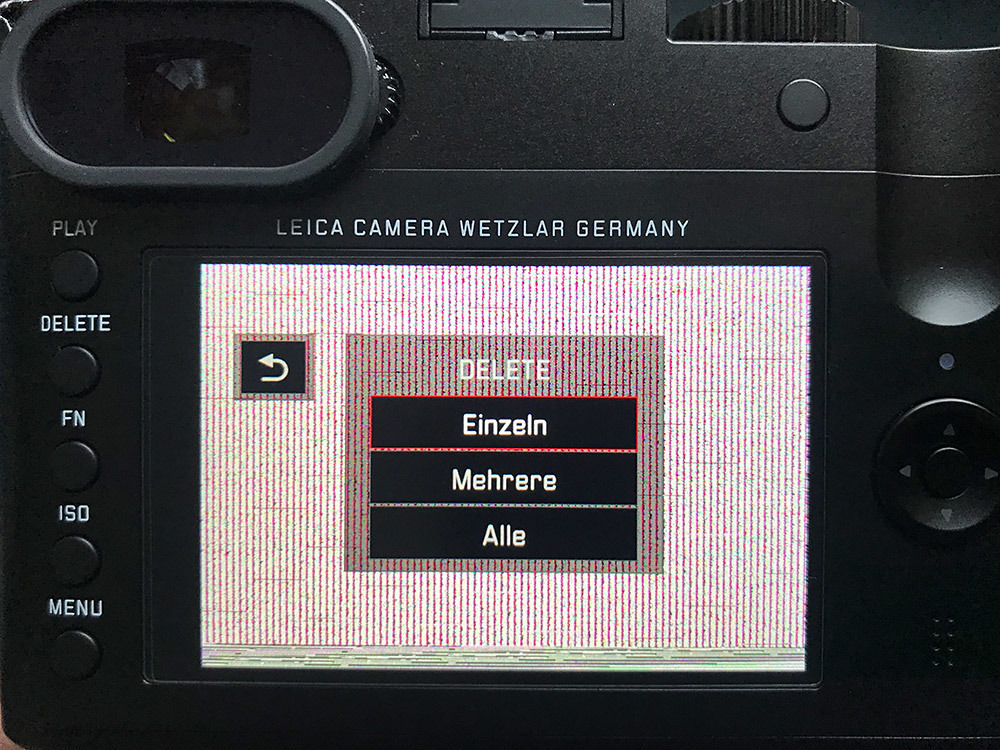

santdtman Posted January 7, 2019 Share #39 Posted January 7, 2019 Am 12.8.2018 um 17:37 schrieb T00m: Hi Ich habe dasselbe Problem mit einer niegelnagelneuen Leica Q. Erhalten am 21.Dezember 2018 - heute retour... Die Kamera ist mir mindestens 6 mal eingefroren. Abschalten half nichts - es gab immer ein eingefrorenes Bild am LCD, einmal nur farbige Streifen. Habe verschiedene Speicherkarten ausprobiert, Firmware der Kamera war auf aktuellster Version. Half alles nichts. Link to post Share on other sites More sharing options...
jmschuh Posted January 7, 2019 Share #40 Posted January 7, 2019 vor einer Stunde schrieb santdtman: Habe verschiedene Speicherkarten ausprobiert, Firmware der Kamera war auf aktuellster Version. Na hoffentlich auch die richtigen Karten. Link to post Share on other sites More sharing options...
