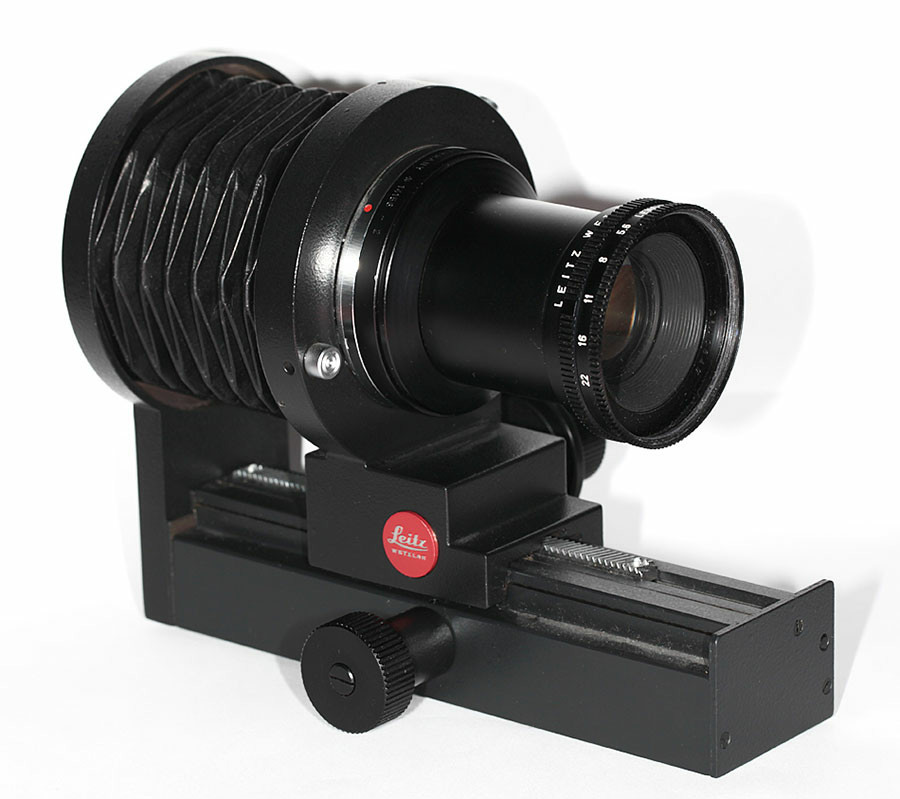

Schon mal vielen Dank für die ganzen Rückmeldungen. Ich glaube, ein Scanner ist schon einmal ausgeschlossen, da ich ungern die glasgerahmten und beschrifteten Dias zerstören möchte. Auf der Einkaufsliste stehen jetzt also Leuchtplatte und ggf. ein Reprogestell, falls das mit meinen Stativen zu wackelig ist. Alternativ stöbere ich auf der Seite von Novoflex gerade bei den Balgengeräten, da gibt es das Universalbalgengerät Balpro1   https://www.novoflex.de/de/produkte/makro/balgengeraete/universalbalgengeraet-balpro-1/universalbalgengeraet-balpro-1.html mit Anschlussmöglichkeiten für die SL und nahezu beliebige Objektive. Meint ihr, das 50 APO M taugt als Macroobjektiv, wenn man es an einen Balgen hängt?
Das 50er APO M ist nicht unbedngt eine gute Empfehlung und müsste zumindest in Retrostellung montiert werden. Setz an den Balgen lieber ein Makro Elmarit R oder ein altes Micro Nikkor oder irgend ein (altes) Vergrößerungsobjektiv an.

(Art. CASTBAL-TS90) - Balgenaufsatz CASTBAL T/S Komplettset
Damit sollte man ein paar alte Dias sicherlich digitalisieren können - und vielleicht ergibt sich ja mit der Ausrüstung auch noch ein neues Hobby im Macrobereich... Ich werde berichten, sobald ich die ersten vorzeigbaren Ergebnisse habe.

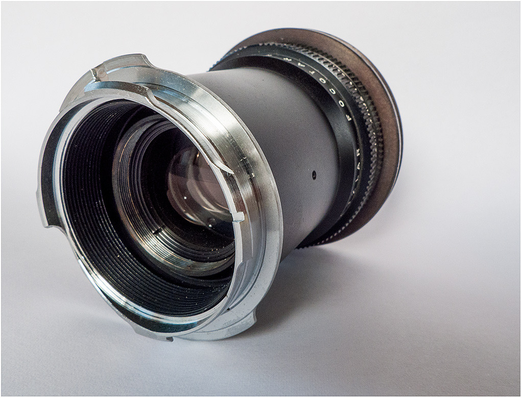

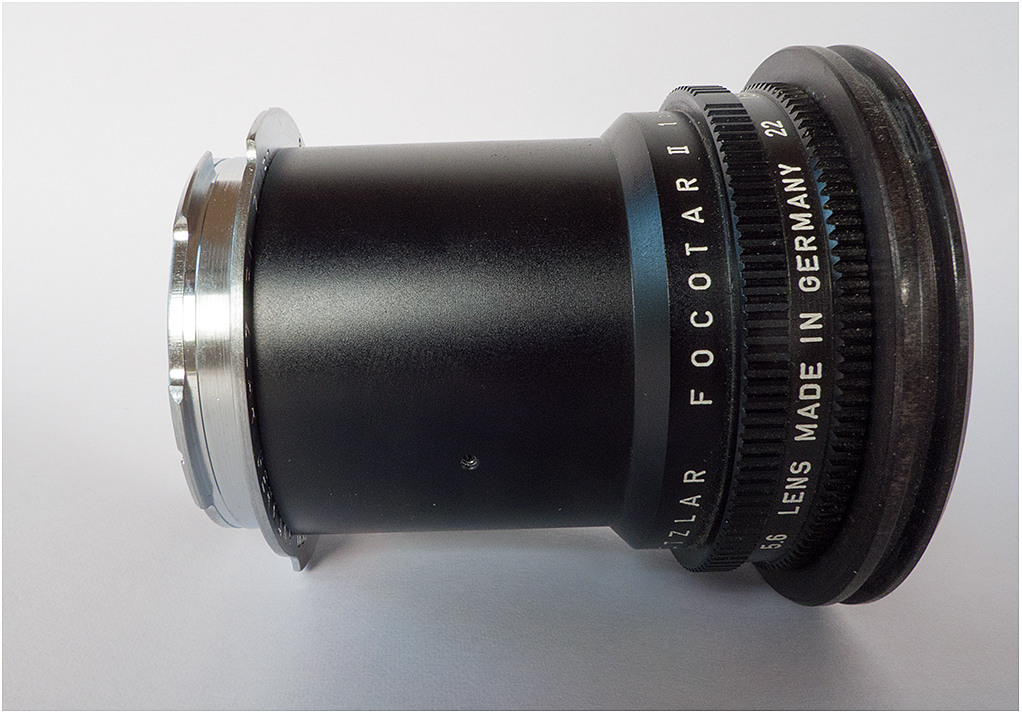

Wenn es keine Schwierigkeiten mit Englisch gibt, lohnt sich vielleicht ein Blick ins internationale Forum. Es gibt da inzwischen eine ganze Reihe von Threads zum Thema Abfotografieren von Dias rund um das Stichwort BEOON.
Als geeignetes Objektiv wird dort das Focotar II empfohlen. (Ich befürchte aber, dass nach dem Wirbel, der dort entstanden ist, die Preise für ein BEOON und das Focotar II bald drastisch steigen werden)
