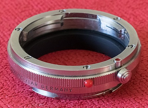

kalle Posted January 24, 2023 Author Share #34 Posted January 24, 2023 "Mit dem Spezial-Ring OUFRO kann man 35er und 50er Objektive direkt am Visoflex anschließen." Siehe #31 Welcome, dear visitor! As registered member you'd see an image here… Simply register for free here – We are always happy to welcome new members! Da OUFRO Innen- und Außen-M-Bajonett hat, ist dann auch der Anschluss von M-Objektiven direkt (ohne Visoflex) denkbar. Ich habe es heute ausprobiert. Da die M 240 Liveview hat, lassen sich auch bei exakter Kontrolle über Display und über den elektronischen Sucher alle notwendigen Einstellungen vornehmen. 6 Quote Link to post Share on other sites Simply register for free here – We are always happy to welcome new members! Da OUFRO Innen- und Außen-M-Bajonett hat, ist dann auch der Anschluss von M-Objektiven direkt (ohne Visoflex) denkbar. Ich habe es heute ausprobiert. Da die M 240 Liveview hat, lassen sich auch bei exakter Kontrolle über Display und über den elektronischen Sucher alle notwendigen Einstellungen vornehmen. ' data-webShareUrl='https://www.l-camera-forum.com/topic/271512-historische-fototechniken-mein-neuer-fast-fertiger-blog/?do=findComment&comment=4656628'>More sharing options...

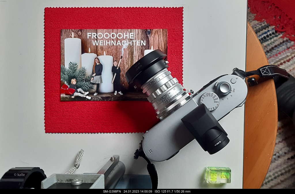

kalle Posted January 24, 2023 Author Share #35 Posted January 24, 2023 Hier die Repros eines Kalenderblattes mit den Maßen 17 cm x 13,6 cm. Leica M, OUFRO mit 50er Summicron (Unendlicheinstellung. Maximaler Abstand zum Gehäuse der Kamera, 36 cm): Welcome, dear visitor! As registered member you'd see an image here… Simply register for free here – We are always happy to welcome new members! Leica M, OUFRO mit Summicron-C, 2/40 (Unendlicheinstellung. Maximaler Abstand zum Gehäuse der Kamera, 22 cm): 4 Quote Link to post Share on other sites Simply register for free here – We are always happy to welcome new members! Leica M, OUFRO mit Summicron-C, 2/40 (Unendlicheinstellung. Maximaler Abstand zum Gehäuse der Kamera, 22 cm): ' data-webShareUrl='https://www.l-camera-forum.com/topic/271512-historische-fototechniken-mein-neuer-fast-fertiger-blog/?do=findComment&comment=4656640'>More sharing options...
kalle Posted January 24, 2023 Author Share #36 Posted January 24, 2023 Bei der Größe des vorherigen Kalenderblatts machte das weitwinkligere Summicron-C am OUFRO keinen Sinn. Der Text wurde beschnitten! Hier das Repro einer kleineren Vorlage: Welcome, dear visitor! As registered member you'd see an image here… Simply register for free here – We are always happy to welcome new members! 4 Quote Link to post Share on other sites Simply register for free here – We are always happy to welcome new members! ' data-webShareUrl='https://www.l-camera-forum.com/topic/271512-historische-fototechniken-mein-neuer-fast-fertiger-blog/?do=findComment&comment=4656642'>More sharing options...
kalle Posted January 24, 2023 Author Share #37 Posted January 24, 2023 Jetzt ist aber Schluss! Mit OUFRO macht die M auch noch meinen DSLRs "Konkurrenz"! Leica M, OUFRO+Summicron-C 2/40, f5,6; Unendlich-Einstellung (22 cm Gehäuseabstand): Welcome, dear visitor! As registered member you'd see an image here… Simply register for free here – We are always happy to welcome new members! Winzige Stoffblümchen Leica M, OUFRO+Summicron-C 2/40, f5,6; Naheinstellung, Gehäuseabstand ca. 20 cm: Winzige Stoffblümchen 7 Quote Link to post Share on other sites Simply register for free here – We are always happy to welcome new members! Winzige Stoffblümchen Leica M, OUFRO+Summicron-C 2/40, f5,6; Naheinstellung, Gehäuseabstand ca. 20 cm: Winzige Stoffblümchen ' data-webShareUrl='https://www.l-camera-forum.com/topic/271512-historische-fototechniken-mein-neuer-fast-fertiger-blog/?do=findComment&comment=4656766'>More sharing options...
drpagr Posted January 25, 2023 Share #38 Posted January 25, 2023 vor 17 Stunden schrieb kalle: "Mit dem Spezial-Ring OUFRO kann man 35er und 50er Objektive direkt am Visoflex anschließen." Siehe #31 Welcome, dear visitor! As registered member you'd see an image here… Simply register for free here – We are always happy to welcome new members! Da OUFRO Innen- und Außen-M-Bajonett hat, ist dann auch der Anschluss von M-Objektiven direkt (ohne Visoflex) denkbar. Ich habe es heute ausprobiert. Da die M 240 Liveview hat, lassen sich auch bei exakter Kontrolle über Display und über den elektronischen Sucher alle notwendigen Einstellungen vornehmen. Hallo Kalle, OUFRO ist prima, ich habe ein paar davon und kann je nach gewünschter Vergrößerung sehr handlich mit meiner M und dem EVF damit schnell zum Ergebnis kommen. Natürlich führen viele Wege nach Rom und man könnte auch einen Balgen dazwischen setzen, Vorsatzlinsen nutzen, Macroobjektive verwenden..., das ist ein weites Feld. Viele Grüße Paul 3 Quote Link to post Share on other sites More sharing options...
kalle Posted January 25, 2023 Author Share #39 Posted January 25, 2023 vor 13 Minuten schrieb drpagr: Hallo Kalle, OUFRO ist prima, ich habe ein paar davon und kann je nach gewünschter Vergrößerung sehr handlich mit meiner M und dem EVF damit schnell zum Ergebnis kommen. Natürlich führen viele Wege nach Rom und man könnte auch einen Balgen dazwischen setzen, Vorsatzlinsen nutzen, Macroobjektive verwenden..., das ist ein weites Feld. Viele Grüße Paul Ich dachte schon, ich hätte das Rad neu erfunden 😏, habe aber gerade diesen Thread, der sich mit "OUFRO" beschäftigt, hier im Forum gefunden. 1 Quote Link to post Share on other sites More sharing options...
Studienkamera Posted January 25, 2023 Share #40 Posted January 25, 2023 (edited) 21 minutes ago, drpagr said: OUFRO ist prima, ich habe ein paar davon und kann je nach gewünschter Vergrößerung sehr handlich mit meiner M und dem EVF damit schnell zum Ergebnis kommen. Natürlich führen viele Wege nach Rom und man könnte auch einen Balgen dazwischen setzen Einige OUFRO werden sehr schnell sehr teuer. Das Balgengeraet II ist dagegen immer noch sehr günstig zu haben, für mich DAS Sonderangebot in der Leica Welt. Kalle: ein schönes Thema, Deine Beitrage hier gefallen mir sehr! Gruss, Joachim Edited January 25, 2023 by Studienkamera 2 Quote Link to post Share on other sites More sharing options...
