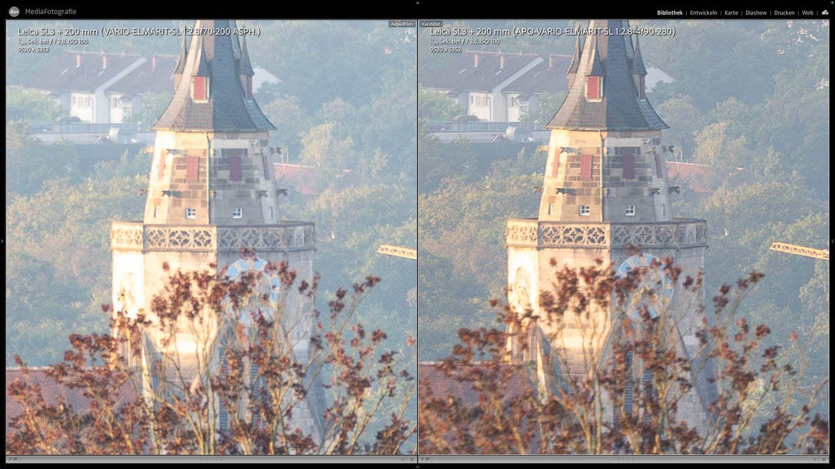

Ausführlich habe ich die Bildqualität des neuen Zooms mit meinem APO-Vario-Elmarit-SL 90-280 verglichen mit durchaus überraschendem Ergebnis.
Bei gleicher Brennweite und Blende ergibt sich am hochauflösenden Sensor der SL3 für mich folgendes Bild:
  • In der Bildmitte hat das APO 90-280 einen kleinen Vorsprung gegenüber dem neuen 70-200, wenn beide voll aufgeblendet sind – also das 70-200 mit größerer Lichtstärke bei den längeren Brennweiten;
  • Zum Bildrand wendet sich das Bild und das 70-200 überzeugt mit besserer Schärfe;
  • Sind beide moderat auf 4 abgeblendet ist die Bildmitte absolut vergleichbar – während wieder am Rand das 70-200 im Vorteil ist.
Die Ergebnisse sind nicht nur mit dem hochauflösenden Sensor der SL3, sondern auch mit 24MP Sensoren erkennbar, wenn entsprechend vergrößert wird.

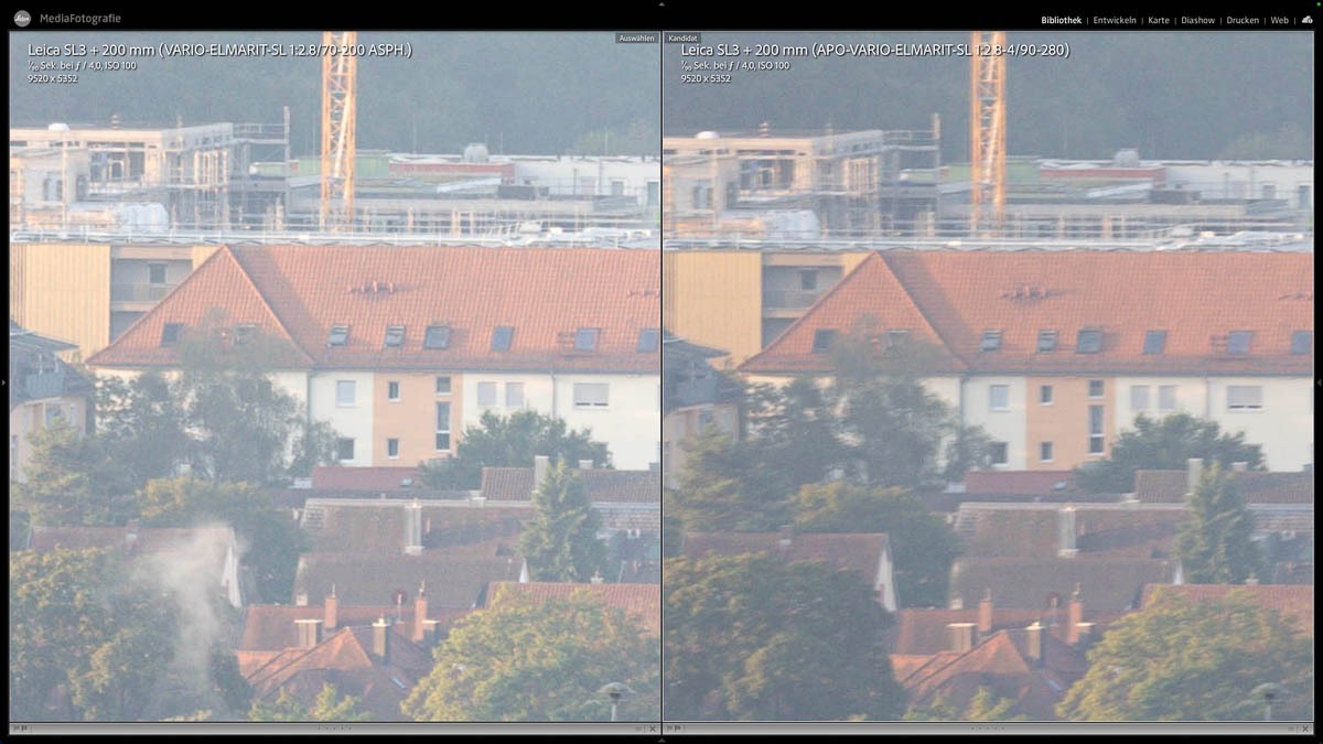

Schärfevergleich VE-70-200 und APO-VE 90-280 (Vergrößert 300%)

Die Gebäudefotos sind kontrastarm und unscharf, was soll mir das sagen?
stimmt, darauf hatte ich nicht geachtet, kann mal andere Beispiele heraus suchen - ändert aber am Ergebnis nichts, das 70-200 ist am Rand Schärfer als das APO 90-280 bei vergleichbaren Parametern; seit gestern gibt es ja auch die MTF Kurven, da sieht man es auch.
