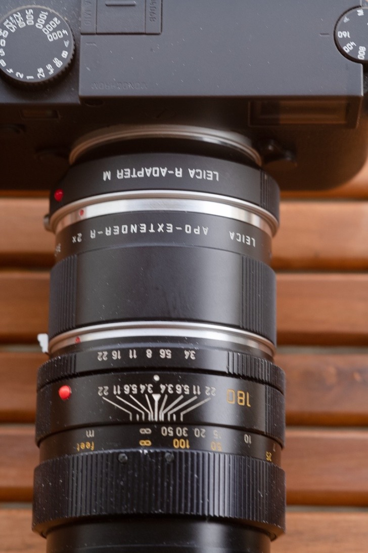

Krusty Posted February 27, 2023 Author Share #42 Posted February 27, 2023 Hallo zusammen, nachdem ich jetzt eine M11 mit Visoflex 2 und Handgriff habe will ich doch den apo extender verwenden. Der original Leica R-Adapter M ist mir aber zu teuer (450 EUR). Hat jemand den Novoflex Adapter in Verwendung mit dem Extender? Gibt es irgendwelche vor oder Nachteile zwischen den Adaptern? Kann doch eigentlich keine nennenswerter unterschied sein - schließlich ist es nur ein dummer Metallring … Link to post Share on other sites More sharing options...
Talker Posted February 27, 2023 Share #43 Posted February 27, 2023 (edited) vor 34 Minuten schrieb Krusty: Hallo zusammen, nachdem ich jetzt eine M11 mit Visoflex 2 und Handgriff habe will ich doch den apo extender verwenden. Der original Leica R-Adapter M ist mir aber zu teuer (450 EUR). Hat jemand den Novoflex Adapter in Verwendung mit dem Extender? Gibt es irgendwelche vor oder Nachteile zwischen den Adaptern? Kann doch eigentlich keine nennenswerter unterschied sein - schließlich ist es nur ein dummer Metallring … ….. das habe ich auch immer gedacht… wenn ich mich zwischen verschiedenen Fabrikaten entschieden habe… oft für die Adapter aus Memmingen, die billigsten aus u.a. China waren mir immerzu scharfkantig. sobald da aber eine Linse drin ist… würde ich aber vielleicht doch bei Leica landen. Edited February 27, 2023 by Talker Link to post Share on other sites More sharing options...
Cyano Posted March 16, 2024 Share #44 Posted March 16, 2024 Ja, es gibt leider einen Nachteil mit dem Novoflex-Adapter, obwohl dieser unter - im Gegensatz zu anderen Adaptern - Lizenz von Leica Camera produziert wurde: Anders als an der Leica 10 wird er von der Leica M11 nicht mehr erkannt. Dementsprechend kann man auch das verwendete R-Objektiv nicht im Menu auswählen. Technisch ist mir unklar, weshalb der Novoflex Adapter trotz 6bit Codierung nicht erkannt wird. Nachdem ich die Frage aber mit Novoflex abgeklärt hatte, blieb mir nichts anderes übrig als den Originaladapter zu kaufen, um die Objektivinformation im Hinblick auf die Weiterverarbeitung der jeweiligen Fotos durch Korrekturprofile wieder im Auswahlmenu der M11 eingeben zu können. Zudem setzt die Stabilisierungsfunktion des EVF Sucherbildes Angaben zur Länge der Brennweiten voraus, die sonst nicht mit der M11 eingegeben werden können. Link to post Share on other sites More sharing options...
UliWer Posted March 17, 2024 Share #45 Posted March 17, 2024 (edited) Tut mir leid, aber das verstehe ich nicht (vielleicht weil ich nur eine M10 habe und keine M11): Auch an der M10 wird der Leica R-M-Adapter nicht "erkannt". Vielmehr muss man - oder besser kann man - das jeweilige R-Objektiv manuell im Menü auswählen. Diese manuelle Auswahl hängt nicht davon ab, ob irgendein Adapter "erkannt" wird - ich kann vielmehr manuell auch irgendein beliebiges R-Objektiv auswählen, wenn ich den Adapter gar nicht benutze (ob das sinnvoll ist, lasse ich mal dahin gestellt) - aber technisch ist es gar kein Problem. Warum der R-M-Adapter überhaupt codiert ist, erschließt sich mir ohnehin nicht. Denn selbst wenn die Kamera den Adapter "erkennen" würde, hätte sie "keine Ahnung", ob da nun ein 15mm oder ein 800mm R-Objektiv dran hängt - oder gar mit dem entsprechenden Visoflex auf R-Adapter ein Visoflex-Objektiv. Es gibt keine elektrische, elektronische oder mechanische Verbindung zwischen dem Objektiv, das vorn am Adapter dran hängt und der Kamera, die irgendwie in der Lage wäre die Spezifika des Objektivs an die Kamera zu übermitteln. Der Adapter ist dumm - und tut trotzdem das was er soll. Edited March 17, 2024 by UliWer 1 1 Link to post Share on other sites More sharing options...
klatt Posted June 12, 2024 Share #46 Posted June 12, 2024 Am 17.3.2024 um 21:48 schrieb UliWer: Auch an der M10 wird der Leica R-M-Adapter nicht "erkannt". Vielmehr muss man - oder besser kann man - das jeweilige R-Objektiv manuell im Menü auswählen. Eigentlich sollte nach Ansetzen eines codierten Adapters das Menü zur Auswahl des R-Objektivs automatisch aufgerufen werden, schon bei der M (Typ 240). Auch mit dem originalen Leica-Adapter hat das bei meiner M noch nie funktioniert. Vor Jahren habe ich gelesen, dass der optische Sensor zur Abtastung des Objektiv-Codes im Bajonett bei der M hin und wieder Anlass zur Beanstandung gegeben habe. Da ich zwischen Gegenstand und Kamera vorwiegend alte Schätzchen ohne codiertes Bajonett benutze, bin ich dem unkooperativen Code-Sensor jedoch nie nachgegangen. Link to post Share on other sites More sharing options...
jcoee Posted June 14, 2024 Share #47 Posted June 14, 2024 Advertisement (gone after registration) also bei mir war das so (M240): der Adapter erkennt keinen Extender und man muß alles von Hand eingeben, ist übrigens bei der SL2 genau so, auch der Macro Adapter R für das 60er R Macro wird nicht erkannt. Ich habe mal bei Leica nachgefragt, warum das nicht per Firmware Update machbar wäre, habe aber keine zufrieden stellende Antwort erhalten. Also ist es wohl egal, ob man Novoflex oder Leica nimmt - Handarbeit! China würde ich nicht nehmen. Jan Link to post Share on other sites More sharing options...
Krusty Posted June 14, 2024 Author Share #48 Posted June 14, 2024 Ja das wär schon cool, wenn beim Objektivwechsel eines nicht codierten objektives oder Adapters eine Auswahlliste kommen würde, wo man sein objektiv auswählen kann. Und das muss natürlich wieder einstellbar sein ob man es so haben will oder nicht. Link to post Share on other sites More sharing options...
UliWer Posted June 15, 2024 Share #49 Posted June 15, 2024 (edited) Bei mir „kommt“ die Auswahlliste ganz uncool mit Menü - Objektiverkennung (letztere steht in den „Favoriten“ am Anfang). Wie sollte das denn „cool“ aussehen? Edited June 15, 2024 by UliWer Link to post Share on other sites More sharing options...
Krusty Posted June 15, 2024 Author Share #50 Posted June 15, 2024 vor 35 Minuten schrieb UliWer: Bei mir „kommt“ die Auswahlliste ganz uncool mit Menü - Objektiverkennung (letztere steht in den „Favoriten“ am Anfang). Wie sollte das denn „cool“ aussehen? dass beim Wechsel zu einem uncodierten Objektiv automatisch die Auswahlliste eingeblendet wird. Ich hatte schon mehrfach das falsche Objektiv hinterlegt (z.B. Apo-Telyt-R 180 obwohl ich mit dem Elmarit-R 28 fotografiert habe ... ) Link to post Share on other sites More sharing options...
