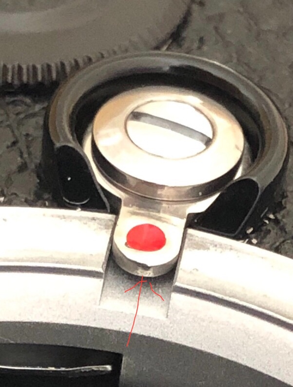

Commander Posted April 9, 2021 Share #26 Posted April 9, 2021 Wie sieht denn der „Blattfeder-Ring“ aus? Könntest Du vielleicht ein Bild einstellen? Uwe Link to post Share on other sites More sharing options...
Leon Berg Posted April 9, 2021 Author Share #27 Posted April 9, 2021 Advertisement (gone after registration) Guten Morgen. Habe bei Leica angerufen, das wird über Service und Support abgewickelt. Es meldet sich jemand in den nächsten Tagen. Fotos des Mounts folgen. Link to post Share on other sites More sharing options...

Commander Posted April 9, 2021 Share #32 Posted April 9, 2021 Sag mal, der „Entrieglungsknopf“ sieht komisch aus, sicher das der gängig ist? Meine ist 17 Jahre alt, aber so „Klanken“ sind da nicht zu sehen, Uwe Link to post Share on other sites More sharing options...

Leon Berg Posted April 9, 2021 Author Share #36 Posted April 9, 2021 vor 43 Minuten schrieb Commander: Welcome, dear visitor! As registered member you'd see an image here… Simply register for free here – We are always happy to welcome new members! Das meine ich. Uwe Das sollte so nicht aussehen, oder ? Link to post Share on other sites More sharing options...
Commander Posted April 9, 2021 Share #37 Posted April 9, 2021 vor 3 Minuten schrieb Leon Berg: Das sollte so nicht aussehen, oder ? Welcome, dear visitor! As registered member you'd see an image here… Simply register for free here – We are always happy to welcome new members! bei mir sieht das so aus. Ich glaube deine Optik hängt und oder schleift da. Uwe 1 Link to post Share on other sites Simply register for free here – We are always happy to welcome new members! bei mir sieht das so aus. Ich glaube deine Optik hängt und oder schleift da. Uwe ' data-webShareUrl='https://www.l-camera-forum.com/topic/319717-objektiv-passt-nicht-an-neue-mp/?do=findComment&comment=4177359'>More sharing options...
Leon Berg Posted April 9, 2021 Author Share #38 Posted April 9, 2021 Unfassbar.. danke.. das Objektiv stammt auch aus dem Leica Store und wurde gewartet.. dann muss ich um Austausch der Kamera oder Reparatur bitten. Verhältnismäßig wird wohl die Reparatur sein, ist ja nur ein kleines Teil.. aber wie lange dauert so etwas? Sehr ärgerlich! Link to post Share on other sites More sharing options...
Leon Berg Posted April 9, 2021 Author Share #39 Posted April 9, 2021 vor einer Stunde schrieb Commander: Welcome, dear visitor! As registered member you'd see an image here… Simply register for free here – We are always happy to welcome new members! bei mir sieht das so aus. Ich glaube deine Optik hängt und oder schleift da. Uwe Und danke Dir nochmals ausdrücklich Uwe für die Mühe und deine Argusaugen und den mikroskopischen Blick. Link to post Share on other sites More sharing options...
jmschuh Posted April 9, 2021 Share #40 Posted April 9, 2021 Bist du Dir sicher, dass die Kamera brandneu ist? War das ein Vorführ- oder Ausstellungsgerät? Was sind denn das für Ablagerungen auf dem Bajonett? Sieht irgendwie verdreckt aus. Oder sind das Schleifspuren? Ich kann mich nicht erinnern, dass ein Bajonett bei meinen eigenen Kameras jemals so aussah, selbst nach langer Benutzung nicht. Auf dem Verschluss scheint auch irgendeine Verschmutzung zu sein. Link to post Share on other sites More sharing options...
