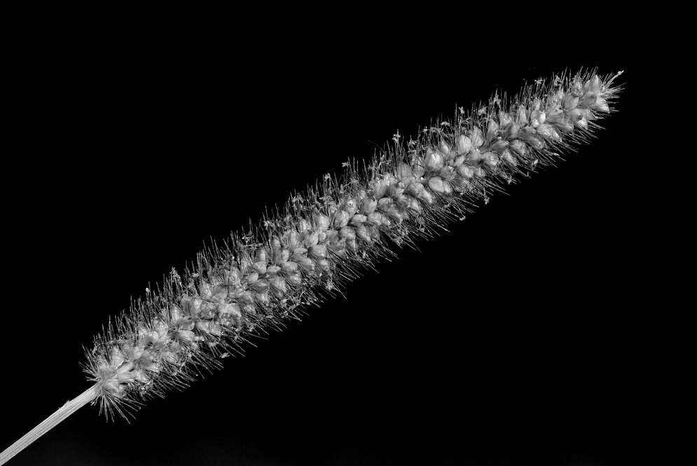

UliWer Posted November 10, 2019 Author Share #2 Posted November 10, 2019 (edited) Hierzu gab es die weitere These, dass man etwa dieselbe Bildwirkung erhält, wenn man den Blendenwert entsprechend der "Brennweitenverlängerung" durch Ausschnittsvergrößerung skaliert. Also die Schärfentiefe der Ausschnittsvergrößerung entspricht etwa der um 2 Werte verkleinerten Brennweite der längeren Brennweite, also hier Blende 1:5,6: Apo-Macro-Elmarit-R 100mm bei Blende 1:5,6: Welcome, dear visitor! As registered member you'd see an image here… Simply register for free here – We are always happy to welcome new members! Nach meinem Eindruck ist bei Blende 1:5,6 die Schärfentiefe etwas größer - entsprechend würde vermutlich Blende 1:4,5. Edited November 10, 2019 by UliWer Versehen; Änderung folgt Link to post Share on other sites Simply register for free here – We are always happy to welcome new members! Nach meinem Eindruck ist bei Blende 1:5,6 die Schärfentiefe etwas größer - entsprechend würde vermutlich Blende 1:4,5. ' data-webShareUrl='https://www.l-camera-forum.com/topic/303360-ausschnittsvergr%C3%B6%C3%9Ferung-oder-l%C3%A4ngere-brennweite/?do=findComment&comment=3852290'>More sharing options...
basse Posted November 10, 2019 Share #3 Posted November 10, 2019 (edited) Super! Vielen Dank! Edited November 10, 2019 by basse Link to post Share on other sites More sharing options...
basse Posted November 10, 2019 Share #4 Posted November 10, 2019 Das 100mm Apo-Macro-Elmarit-R ist ja unglaublich gut! Wow! 1 Link to post Share on other sites More sharing options...
UliWer Posted November 10, 2019 Author Share #5 Posted November 10, 2019 Ja, es war gemeint, dass das 100mm auf Blende 5,6 abgeblendet werden soll, meine ursprüngliche Darstellung habe ich korrigiert. Natürlich ist das 100 Apo-Macro-Elmarit sehr gut, und natürlich ist das 50mm Elmar-M nach starker Ausschnittsvergrößerung deutlich "schlechter". Hier tritt eine modernisierte aber im Grunde uralte Allerweltsrechnung gegen ein hochspezialisiertes und vielleicht bis heute nicht übertroffenes Objektiv an. Man könnte es jetzt mit "besseren" 50mm-Objektiven probieren; ich lass es vorerst mal dahin gestellt und gebe ein anderes Beispiel mit besser vergleichbaren Objektiven. Link to post Share on other sites More sharing options...

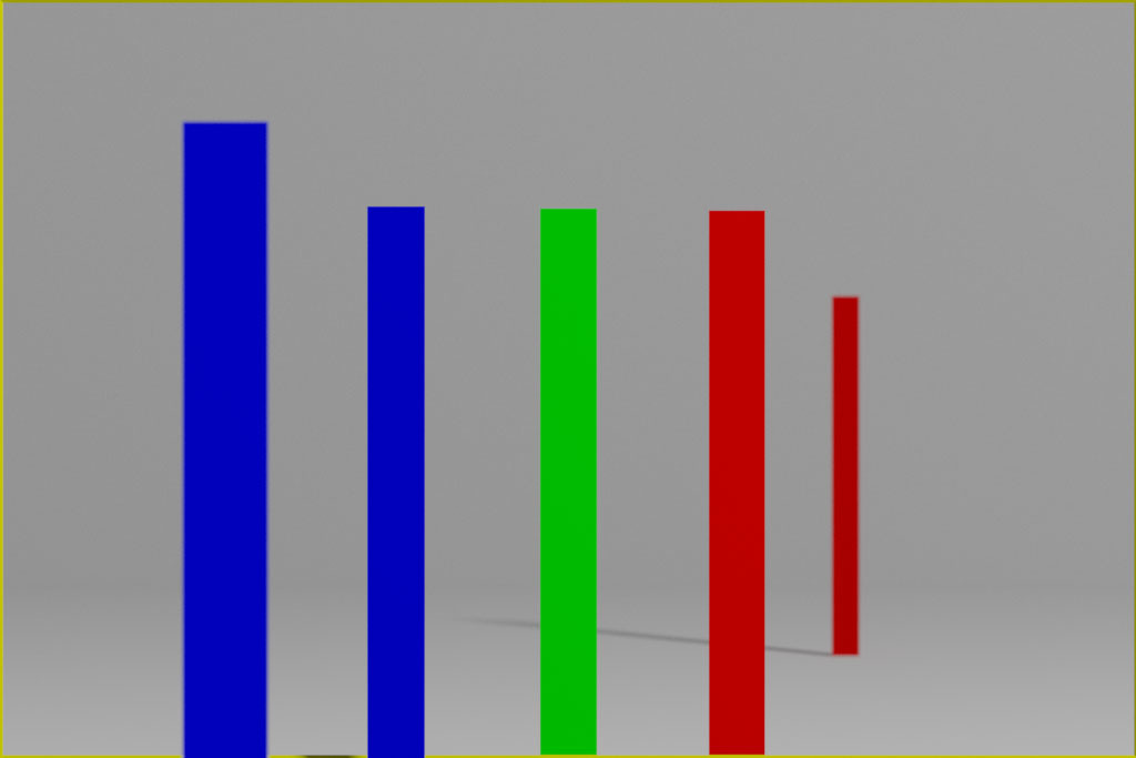

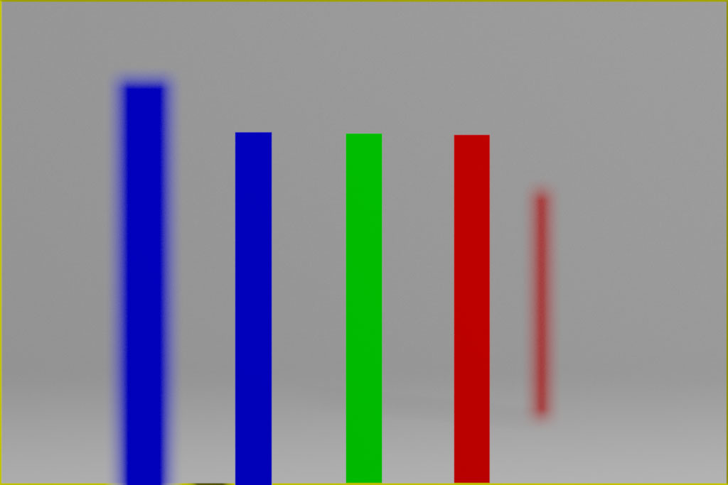

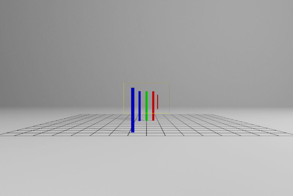

XOONS Posted November 12, 2019 Share #18 Posted November 12, 2019 Hier zwei Bilder mit gleichem Sensorformat und gleicher Blende. Gegenüber dem ersten Bild wurde beim zweiten die Brennweite und die Entfernung der Kamera (zur Schärfeebene) verdoppelt. Gleich bleibt der Ausschnitt auf der Schärfeebene (gelber Rahmen) sowie das Maß der Unschärfe an den Kanten des blauen und roten Streifens. Selbstredend entsteht trotzdem nicht das gleiche Bild … gut zu erkennen an den unterschiedlichen Längen der farbigen Streifen und an der "verdichteten" Wiedergabe des Bodens. Welcome, dear visitor! As registered member you'd see an image here… Simply register for free here – We are always happy to welcome new members! Drittes Beispiel mit einem Viertel der Sensorfläche gegenüber dem ersten Bild (entspricht mFT zu KB) und halber Brennweite, aber gleicher Blende und gleichem Abstand zur Schärfeebene und also auch gleichem Bildausschnitt auf der Schärfeebene. Es ändert sich gegenüber Bild 1 nur die Schärfentiefe – gut zu erkennen an den schärfer dargestellten roten und blauen Streifen außerhalb der Schärfeebene. Bei um zwei Blendenstufen weiter geöffneten Blende ist das Bildergebnis dann wieder identisch mit Bild 1. 1 Link to post Share on other sites Simply register for free here – We are always happy to welcome new members! Drittes Beispiel mit einem Viertel der Sensorfläche gegenüber dem ersten Bild (entspricht mFT zu KB) und halber Brennweite, aber gleicher Blende und gleichem Abstand zur Schärfeebene und also auch gleichem Bildausschnitt auf der Schärfeebene. Es ändert sich gegenüber Bild 1 nur die Schärfentiefe – gut zu erkennen an den schärfer dargestellten roten und blauen Streifen außerhalb der Schärfeebene. Bei um zwei Blendenstufen weiter geöffneten Blende ist das Bildergebnis dann wieder identisch mit Bild 1. ' data-webShareUrl='https://www.l-camera-forum.com/topic/303360-ausschnittsvergr%C3%B6%C3%9Ferung-oder-l%C3%A4ngere-brennweite/?do=findComment&comment=3853146'>More sharing options...
XOONS Posted November 12, 2019 Share #19 Posted November 12, 2019 Das vierte Bild wurde mit der großen Sensorfläche sowie der Brennweite und Blende des ersten Bildes vom Kamerastandpunkt des zweiten Bildes gemacht und dann so beschnitten, dass der Ausschnitt (auf der Schärfeebene) dem der anderen Bilder entspricht. Die Schärfentiefe ist identisch mit Bild 3 (geviertelte Sensorfläche), die "Verdichtung" entspricht jedoch Bild 2. Würde hier die Blende um zwei Stufen geöffnet, wäre das Bild identisch mit Bild 2. Welcome, dear visitor! As registered member you'd see an image here… Simply register for free here – We are always happy to welcome new members! Link to post Share on other sites Simply register for free here – We are always happy to welcome new members! ' data-webShareUrl='https://www.l-camera-forum.com/topic/303360-ausschnittsvergr%C3%B6%C3%9Ferung-oder-l%C3%A4ngere-brennweite/?do=findComment&comment=3853158'>More sharing options...
