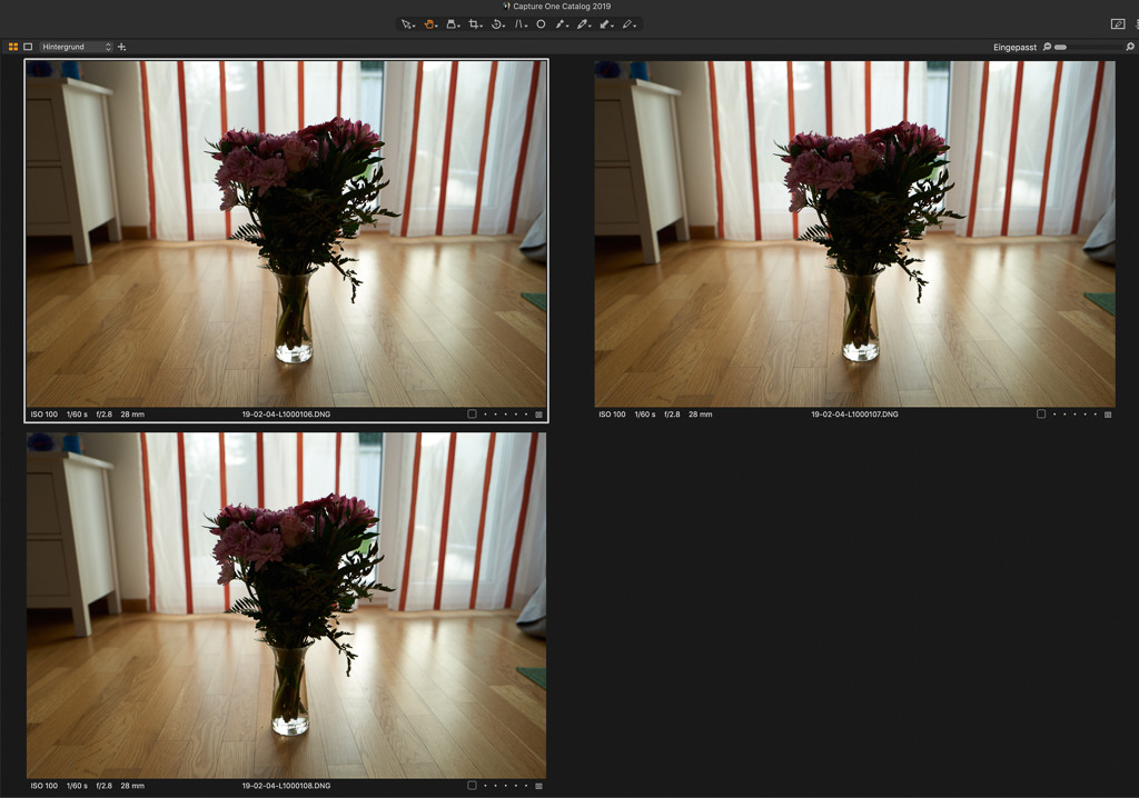

don daniel Posted February 4, 2019 Share #34 Posted February 4, 2019 (edited) Richtig. A-Modus funktioniert bei mir auch nicht. Hier eine Test-Reihe im TTL-Modus, ISO 100, Verschlusszeit 1/60s, Blende 2.8, Reflektor direkt auf den Blumenstrauss gerichtet. Bild links oben ohne Blitzbelichtungskorrektur, Bild rechts oben mit Blitzbelichtungskorrektur -2 am Blitzgerät eingestellt, Bild links unten mit Korrektur +2 am Blitz eingestellt. Alle Bilder kommen gleich raus. Ich schwöre, es hat jedes Mal geblitzt. Die Bilder sehen aus wie nicht geblitzt. Ich kann mir das nicht erklären. Was meint ihr? Das sind nicht meine üblichen Fotomotive. Aber ihr könnt euch vorstellen, dass auch ein Gesicht anstelle eines Blumenstrausses nicht aufgehellt wird und dass ich die Blitzstärke im TTL-Modus unabhängig vom Motiv nicht regulieren kann. Wenn mir das niemand erklären kann (danke übrigens fürs Bemühen!), dann gehe ich damit zum Händler. Welcome, dear visitor! As registered member you'd see an image here… Simply register for free here – We are always happy to welcome new members! Edited February 4, 2019 by don daniel Link to post Share on other sites Simply register for free here – We are always happy to welcome new members! ' data-webShareUrl='https://www.l-camera-forum.com/topic/293082-blitzen-mit-der-q-und-belichtungsvorschau/?do=findComment&comment=3678140'>More sharing options...
Guest Posted February 4, 2019 Share #35 Posted February 4, 2019 (edited) vor 13 Stunden schrieb don daniel: Richtig. A-Modus funktioniert bei mir auch nicht. Hier eine Test-Reihe im TTL-Modus, ISO 100, Verschlusszeit 1/60s, Blende 2.8, Reflektor direkt auf den Blumenstrauss gerichtet. Bild links oben ohne Blitzbelichtungskorrektur, Bild rechts oben mit Blitzbelichtungskorrektur -2 am Blitzgerät eingestellt, Bild links unten mit Korrektur +2 am Blitz eingestellt. Alle Bilder kommen gleich raus. Ich schwöre, es hat jedes Mal geblitzt. Die Bilder sehen aus wie nicht geblitzt. Ich kann mir das nicht erklären. Was meint ihr? Das sind nicht meine üblichen Fotomotive. Aber ihr könnt euch vorstellen, dass auch ein Gesicht anstelle eines Blumenstrausses nicht aufgehellt wird und dass ich die Blitzstärke im TTL-Modus unabhängig vom Motiv nicht regulieren kann. Wenn mir das niemand erklären kann (danke übrigens fürs Bemühen!), dann gehe ich damit zum Händler. [Bitte keine Bilder zitieren - der Lesefluss dankt es dir] Das helle Hintergrundlicht hat anscheinend verhindert, dass der Blitz eine grössere Blitzmenge abgegeben hat. Es war halt nur ein kurzes Aufblitzen, dass aber die Reichweite zum Blumenstrauss nicht erreicht hat, um effektif zu einem aufgehellten, optimalen Ergebnis zu gelangen. Ich weiss leider nicht, welche Gewichtung der Blitzsensor dem Umgebungslicht beimisst, denke aber dass er eine Ganzfeldmessung durchführt wird und messtechnisch daher zum Obigen Ergebniss (ausreichend Licht vorhanden) führt.Ein Tip:Mach dasFoto mit den selben Einstellungen nochmals, aber umgekehrt mit dem hellen Bildteil(Fenster) im Rücken zu dir. Dann sollte ein Ergenis sichtbar sein, wenn es sich nicht um eine tiefschwarze Mauer handelt. Edited February 5, 2019 by Guest [Bitte keine Bilder zitieren - der Lesefluss dankt es dir] Link to post Share on other sites More sharing options...
don daniel Posted February 4, 2019 Share #36 Posted February 4, 2019 vor 13 Minuten schrieb masterprinter: Das helle Hintergrundlicht hat anscheinend verhindert, dass der Blitz eine grössere Blitzmenge abgegeben hat. Es war halt nur ein kurzes Aufblitzen, dass aber die Reichweite zum Blumenstrauss nicht erreicht hat, um effektif zu einem aufgehellten, optimalen Ergebnis zu gelangen. Ich weiss leider nicht, welche Gewichtung der Blitzsensor dem Umgebungslicht beimisst, denke aber dass er eine Ganzfeldmessung durchführt wird und messtechnisch daher zum Obigen Ergebniss (ausreichend Licht vorhanden) führt.Ein Tip:Mach dasFoto mit den selben Einstellungen nochmals, aber umgekehrt mit dem hellen Bildteil(Fenster) im Rücken zu dir. Dann sollte ein Ergenis sichtbar sein, wenn es sich nicht um eine tiefschwarze Mauer handelt. Machst du Witze? Mit dem Licht im Rücken brauche ich doch keinen Blitz! Wenn ich den SF 24D nehme und die oben abgebildete Situation manuell aufblitze, bekomme ich ein richtig aufgehelltes Motiv. Ich kann auch ein völlig gleichförmiges Motiv ohne Gegenlicht, z. B. eine Bücherwand mit dem SF40 fotografieren und kriege bei TTL keinen Unterschied in der Blitzstärke, wenn ich am Regelrad drehe. Das kann unmöglich richtig sein so. Link to post Share on other sites More sharing options...

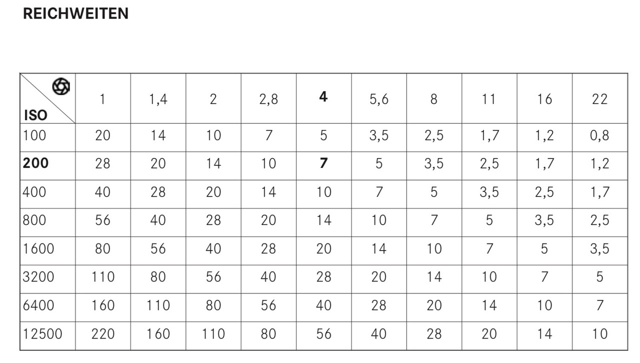

Guest Posted February 4, 2019 Share #37 Posted February 4, 2019 Was mir jetzt noch aufgefallen ist: Du hast mit Brennweiten-Einstellung28mm geblitzt. Das schränkt die Reichweite des Blitzes noch mehr ein. Der Blitz hat zwar Leitzahl 40, jedoch nur bei 100ASA und 105mm Brennweite. Normalerweise hat er bei 50mm (so war es vor Jahren üblich)nur LZ32 bei voller Leistungsabgabe. Bei 28mm verringert sich die Leitzahl auf 25, und das geht spürbar auf die Distanz Objekt-Blitzgerät. Leitzahl-Tabelle in der Anleitung auf Seite 126 beachten. Leider fehlt in der Anleitung eine Tabelle zum Ablesen der maximalen Blitzreichweite bei benutzung unterschiedlicher Objektivbrennweiten. Wenn Du jetzt das selbe Foto mit 50mm(Reflektorposition ebenfalls 50mm) machst, dürft das auch eine Verbesserung bringen. Link to post Share on other sites More sharing options...
don daniel Posted February 4, 2019 Share #38 Posted February 4, 2019 (edited) Verstehe ich das richtig? Der Blitz erkennt, dass die Q ein 28mm-Objektiv hat. Das sollte er aber nicht, und darum muss ich ihm beibringen, er soll für eine längere Brennweite blitzen? Er kommt in der 28mm-Einstellung nicht mal einen Meter weit? Ich werde es ausprobieren, aber intuitiv ist anders. Edited February 4, 2019 by don daniel Link to post Share on other sites More sharing options...
