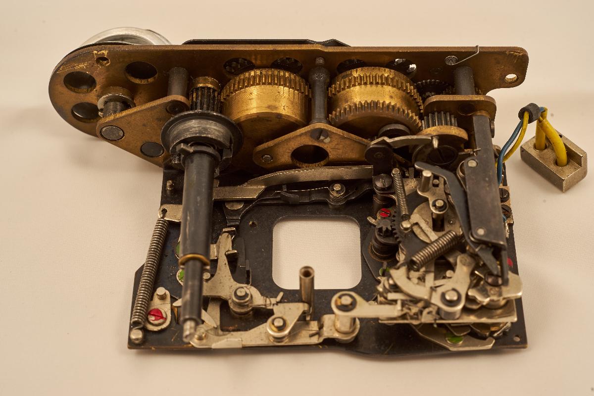

Loggerboot Posted March 19, 2018 Author Share #782 Posted March 19, 2018 Jetzt nur nicht aufgeben! 20180316_A3651_55_Micro-Nikkor.jpg Nicht auslassen zwingt alles ! Scheinbar die Vorbereitung auf die "Königsdiziplin". Link to post Share on other sites More sharing options...

thomas_schertel Posted March 19, 2018 Share #785 Posted March 19, 2018 Jetzt nur nicht aufgeben! 20180316_A3651_55_Micro-Nikkor.jpg Robot Royal? Gruß Thomas Link to post Share on other sites More sharing options...
romanus53 Posted March 19, 2018 Share #786 Posted March 19, 2018 Robot Royal? Gruß Thomas Das quadratische Bildfenster verrät sie Jedenfalls gibt's keine Verschlußtücherprobleme und man kann prima die Konstruktion mit Schlitzverschlüssen vergleichen. Der Ausbau des Innenlebens ist einfacher als bei Leica, das Hemmwerk für die längeren Zeiten ein Modul, daß die Nähe von Heinz Kilfitt zum Uhrmacherhandwerk ahnen läßt. 1 Link to post Share on other sites More sharing options...

Fotoklaus Posted March 19, 2018 Share #788 Posted March 19, 2018 (edited) Jetzt nur nicht aufgeben! 20180316_A3651_55_Micro-Nikkor.jpg Robot Royal? EDIT: ich war nicht der erste... Edited March 19, 2018 by Fotoklaus Link to post Share on other sites More sharing options...
Jan Böttcher Posted March 19, 2018 Share #789 Posted March 19, 2018 (edited) Jetzt nur nicht aufgeben! 20180316_A3651_55_Micro-Nikkor.jpg Robot Royal. Upps, ich war auch nicht mehr der Erste ;-) Einem Gerücht zufolge soll die "trocken" gelaufen sein. Das Innenleben könnte auch einer Royal 36 entstammen, die hatte keine andere Verschlußöffnung als die 24 (andere Unterschiede im Innenleben kann ich nicht benennen, ich hatte nur die 36 auf, die 24 noch nicht) Edited March 19, 2018 by Jan Böttcher Link to post Share on other sites More sharing options...
romanus53 Posted March 19, 2018 Share #790 Posted March 19, 2018 Robot Royal. Richtig, wenn auch OT (obwohl: Kamera-Raten nach Innenleben wäre auch was?) Link to post Share on other sites More sharing options...
Jan Böttcher Posted March 19, 2018 Share #791 Posted March 19, 2018 ... Bei dem gezeigten Innenleben der königlichen Robot fehlt mir nur das passende Schmiermittel, mit den offensichtlich etwas ermüdeten Federn kann ich dann hoffentlich leben. Also mal ab von den Gerüchten "die liefen trocken", könnte ich mir im Versuch vorstellen, - am Hemmwerk ein Fitzelchen Öl (wie im Compur, evtl. als "Zweitacktermischung" eingebracht) - Achsen des Federwerks etc. evtl. etwas Öl - Zahnräder etwas Fett auf den Zähnen (so weißes ... Du weißt schon) - am Rotorenverschluß (Achse) MoS2-Pulver (als Suspension in Alkohol eingebracht) Schritt #1 sicher eine gute Reinigung (Ein Leben ohne Bremsenreiniger ist möglich aber sinnlos) und dann mal gucken. Gegen total ausgschlagene Lager dürfte auch MoS2-Fett machtlos sein ... dann bist Du bei "ausbuchsen" oder "aufreiben und 1. Übermaß". Sonst mal Hr. Kergl fragen. Link to post Share on other sites More sharing options...
romanus53 Posted March 19, 2018 Share #792 Posted March 19, 2018 Also mal ab von den Gerüchten "die liefen trocken", könnte ich mir im Versuch vorstellen, - am Hemmwerk ein Fitzelchen Öl (wie im Compur, evtl. als "Zweitacktermischung" eingebracht) - Achsen des Federwerks etc. evtl. etwas Öl - Zahnräder etwas Fett auf den Zähnen (so weißes ... Du weißt schon) - am Rotorenverschluß (Achse) MoS2-Pulver (als Suspension in Alkohol eingebracht) Schritt #1 sicher eine gute Reinigung (Ein Leben ohne Bremsenreiniger ist möglich aber sinnlos) und dann mal gucken. Gegen total ausgschlagene Lager dürfte auch MoS2-Fett machtlos sein ... dann bist Du bei "ausbuchsen" oder "aufreiben und 1. Übermaß". Sonst mal Hr. Kergl fragen. Danke für die Tipps! Öle habe ich, auf den Zahnrädern des Federwerks sah das Schmiermittel grauschwarz aus, da hatte ich auch an MoS2 gedacht, wollte aber keine Kiloware bestellen. Den Test mit ein paar Tropfen Öl habe ich schon gemacht, ein paar Auslösungen schafft sie, hat aber wohl mit gespanntem Aufzug lange gelegen. Wie gesagt, ich will nichts übertreiben, eine kleine Serie mit dem beruhigenden Gefühl, richtig geschmiert zu haben, reicht zumindest für die Vitrine; bin eben Freund analoger Mechanik und bekennender Digitalknipser, gerne mit alten Linsen. Link to post Share on other sites More sharing options...
