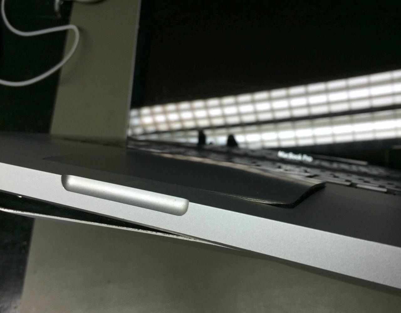

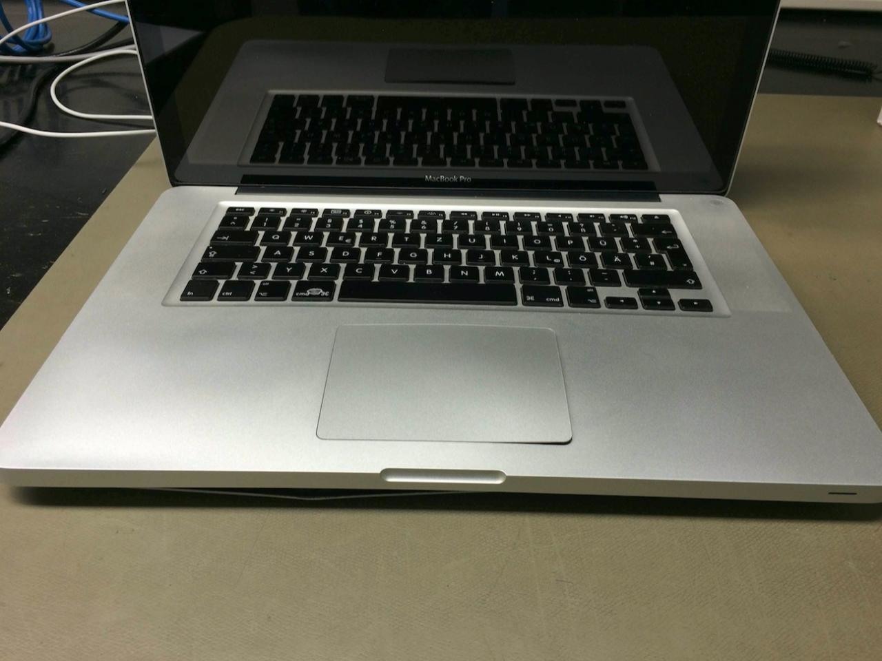

Aus einem kleinen Bauch, kann über Nacht dann sowas werden: (am Vortag sah das Gerät noch ganz normal aus....)
Schaden: Ein paar hundert Euro. Der Kunde wusste es ja besser... ;-)
Vertraue keinem Akku mit Bauch. Die würde ich auch nicht mehr laden, schon mal gar nicht, wenn kein Feuerlöscher daneben steht.
