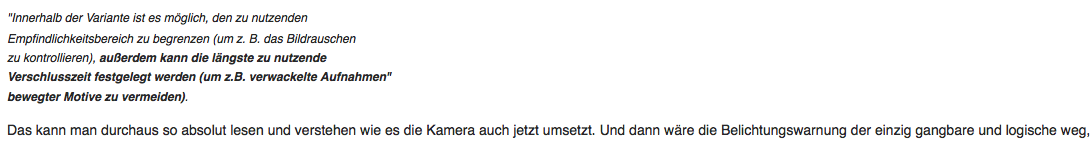

jmschuh Posted September 17, 2015 Share #1 Posted September 17, 2015 (edited) Advertisement (gone after registration) In der Q kann, wie in vielen anderen Kameras auch, die längste Verschlusszeit einstellen, um z.B. einer Verwackelung vorzubeugen. Ich bin da sehr konservativ in der Wahl meiner Verschlusszeit, da ich zum Verwackeln neige und den IS bei der Q nur bei Bedarf einschalte (Leica Empfehlung bezüglich der Bildqulität). So habe ich mir zwei Profile angelegt, eins mit längster Verschlusszeit von 1/60, Auto-ISO bis 6400 und IS aus. Ein zweites Profil mit 1/15, Auto-ISO bis 6400 und IS eingeschaltet. Die längste definierte Verschlusszeit wird bei allen Hersteller so genutzt, dass, wenn es die Lichtverhältnisse erfordern, dass bei Erreichen dieser Zeit der ISO-Wert automatisch angehoben wird. Wäre also zum Beispiel bei meiner definierten Grenze von 1/60 in Wahrheit 1/30 für eine korrekte Belichtung erforderlich, dann wird der ISO-Wert erhöht. Soweit so gut. Hier verhält sich die Leica Q genauso, wie alle anderen Kameras, die ich kenne. Doch was passiert, wenn wenn die maximale Auto-ISO-Grenze erreicht wird, in meinem Fall ISO 6400, und trotzdem eine längere Belichtungszeit für eine richtige Belichtung nötig wäre? Alle mir bekannten Hersteller verlängern dann zwanghaft die Belichtungszeit, um eine korrekte Belichtung zu ermöglichen. Was macht die Q? Nichts. Sie bleibt standhaft auf der ISO-Obergrenze stehen und behält zwanghaft die längste Belichtungszeit bei. Das führt natürlich zu unterbelichteten Aufnahmen. Es erfolgt keine Anzeige im Sucher dass eine Unterbelichtung ansteht, und auch die Helligkeit des Suchers gibt keinen Hinweis auf die bevorstehende Unterbelichtung, es sei denn man hat gleich mehrere Blendenstufen (EVs) Unterbelichtung. Alles anderen Kameras die ich kennen und kannte ermöglichen dem Fotografen ein richtig belichtetes Foto. Was hat Leica sich dabei gedacht? Lieber unterbelichtete Fotos? Der Sinn erschließt sich mir nicht. Habe ich irgendwas übersehen? Irgendwelche Ideen? Gruß, Jens Edited September 17, 2015 by jmschuh Link to post Share on other sites More sharing options...

jmschuh Posted September 17, 2015 Author Share #4 Posted September 17, 2015 (edited) ja, kann man so definieren. Ist dann trotzdem blöd, wenn alle anderen es praktischer handhaben. Eine Anzeige im Sucher, meinetwegen eine andere Farbe bei der Zeit oder irgendetwas, was darauf hindeutet, dass eine Grenze erreicht wurde, wäre ja auch schon hilfreich, wenn man schon kein automatisches Override der Einstellung haben möchte. Warum Leica da nicht den "üblichen" Weg geht, verstehe ich aber nicht. Wie ist das eigentlich bei der M gelöst? Edited September 17, 2015 by jmschuh Link to post Share on other sites More sharing options...

mjh Posted September 17, 2015 Share #18 Posted September 17, 2015 Was macht die Q? Nichts. Sie bleibt standhaft auf der ISO-Obergrenze stehen und behält zwanghaft die längste Belichtungszeit bei. Das führt natürlich zu unterbelichteten Aufnahmen. Es erfolgt keine Anzeige im Sucher dass eine Unterbelichtung ansteht, und auch die Helligkeit des Suchers gibt keinen Hinweis auf die bevorstehende Unterbelichtung, es sei denn man hat gleich mehrere Blendenstufen (EVs) Unterbelichtung. Alles anderen Kameras die ich kennen und kannte ermöglichen dem Fotografen ein richtig belichtetes Foto. Was hat Leica sich dabei gedacht? Lieber unterbelichtete Fotos? Der Sinn erschließt sich mir nicht. Vielleicht haben Leicas Entwickler ja im Fuji-Forum mitgelesen – erinnerst Du Dich? Da gab es doch diese Debatte, was sich Fuji dabei gedacht hätte, die Belichtungszeit zu verlängern, wenn die ISO-Obergrenze erreicht und anders keine korrekte Belichtung möglich ist. Natürlich hat Fuji (und haben es alle anderen Hersteller) richtig gemacht, aber es gibt Leute, die es wirklich anders haben wollen. Warum auch immer. 2 Link to post Share on other sites More sharing options...
