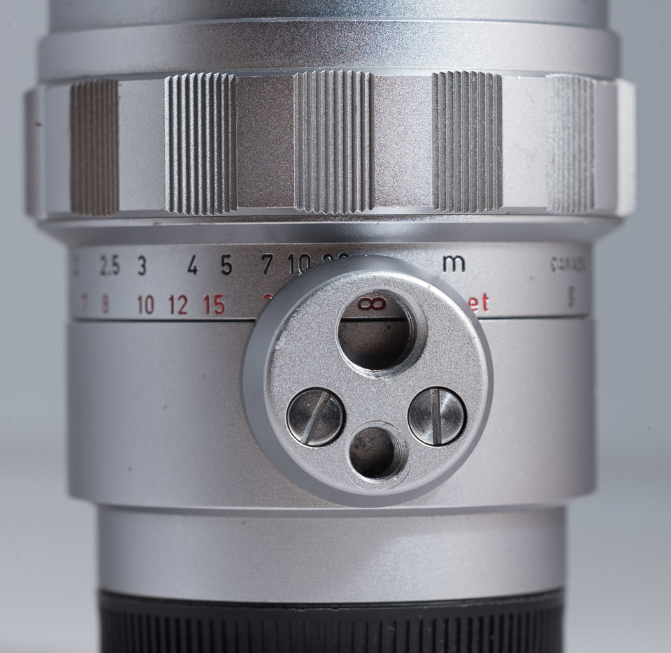

Dann mein Exemplar:
Zunächst springen die beiden auffälligen Schrauben auf dem unteren Ring in der Nähe des roten Punkts bei telewatts Exemplaren ins Auge, die bei meinem fehlen.

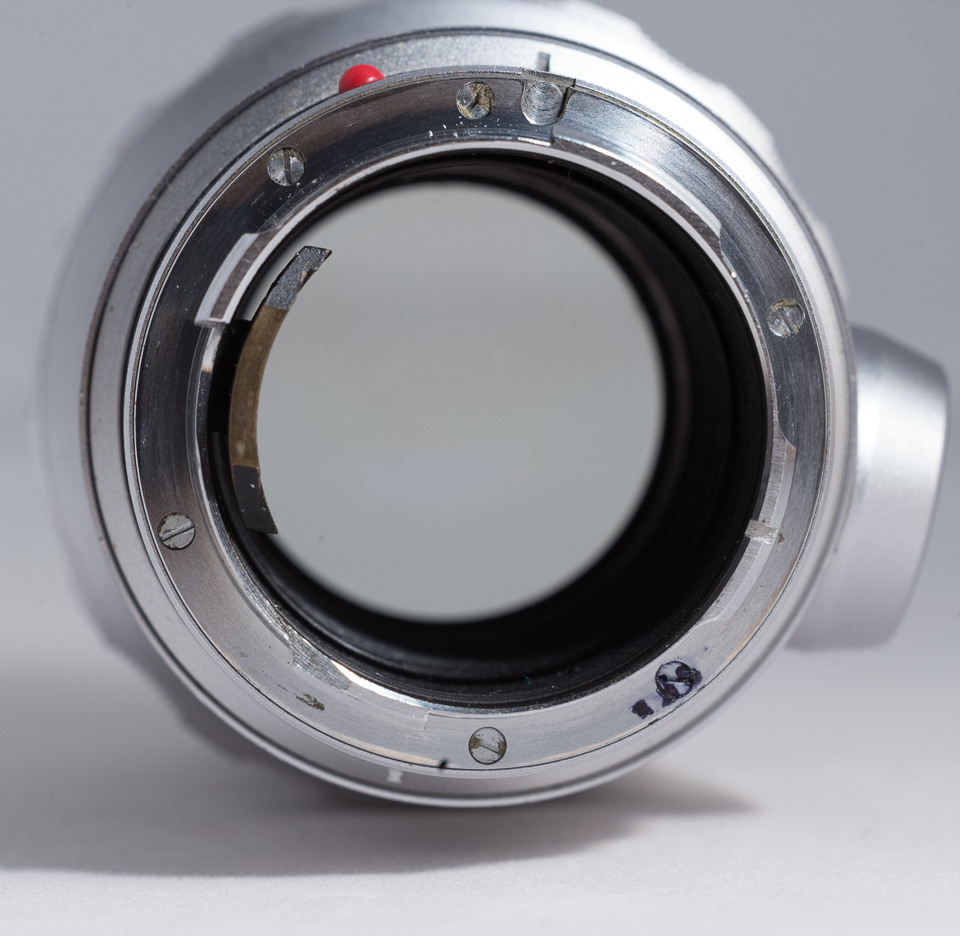

Dann der Bajonettanschluss meines Exemplars:
Der Bajonettring ist durch Schrauben befestigt; bei Exemplaren aus der Nummernfolge 1.817.xxx findet man noch die geklebte Version.
Diese Äußerlichkeiten meines Exemplars entsprechen denen der späteren Serie ab 1963. Ein Indiz dass es trotz seiner Nummer 1.818....tatsächlich gar nicht in die Grupe "I.1.b" sondern in die spätere Gruppe I.2 gehört, also ein Beleg für meine These 3, dass die Exemplare mit 1.818.xxx-Nummern aber mit Blende 22 gar nicht 1960, sondern erst 1963 gebaut wurden?
Für Einschätzungen, aber insbesondere auch für die Nennung von Seriennummern innerhalb der bisher als einheitlich angesehenen Gruppe mit den Seriennummern 1.817.001 bis 1.819.000 wäre ich dankbar.
Ein weiteres Detail, in dem sich die die unterschiedlichen Gruppen aus der Nummernfolge 1.817.001 bis 1.819.000 unterscheiden, ist der Stativanschluss.
Während die Exemplare mit 1.817.xxx und die frühen mit 1.818.xxx noch den vom Summarex her bekannten ungleichmäßig geformten Anschluss haben, ist er bei meinem Exemplar mit Blende 22 rund:
Auch insofern entspricht mein Exemplar 1.818.889 der späteren ab 1963 erschienen Serie  Nr. 1.983.001 ff.
