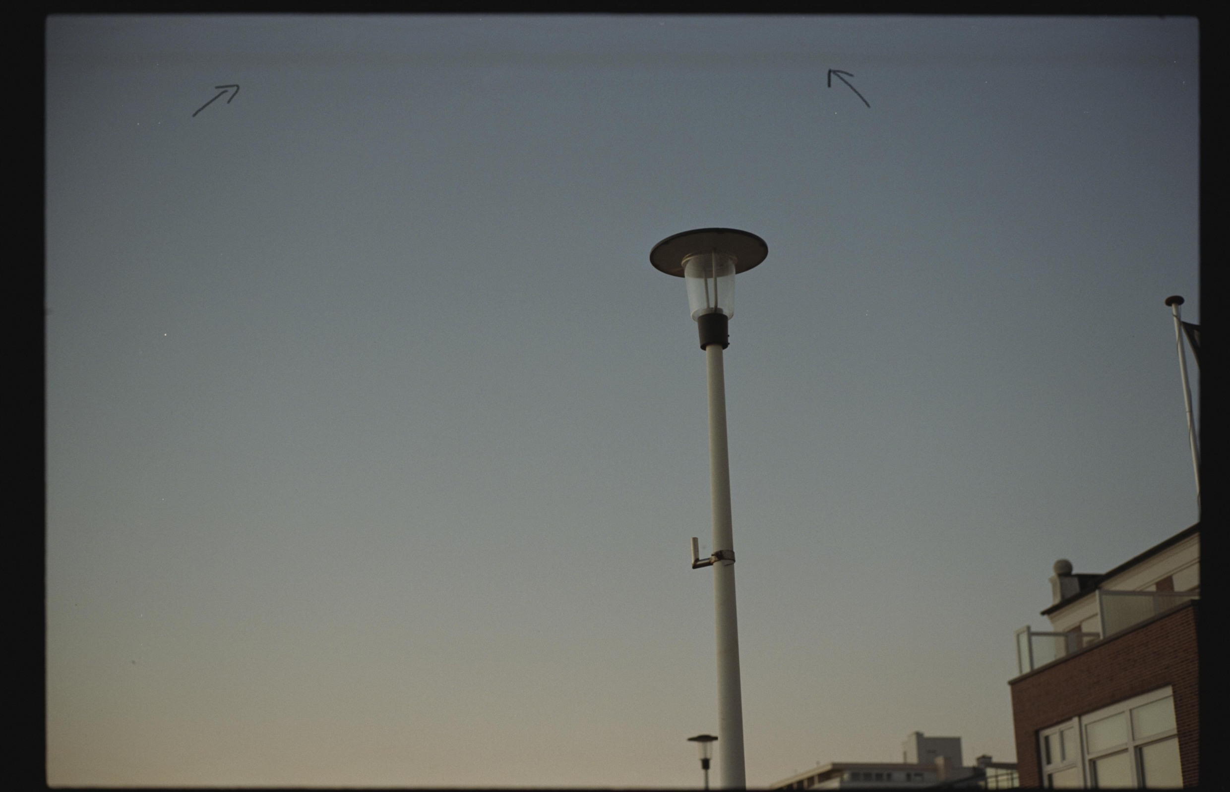

  2. Moin an Alle! Das hier ist mein erste Post, habt Nachsicht mit mir, falls das in flachen Forumsbereich landet. Ich Fotografiere jetzt seit 4 Jahren auf Film und geb die Farbfilme zum Entwickeln und Scannen weg. Habe gestern Fotos von "Silbersalz" wiederbekommen, Kodak Vision 50D und 500T, entwickelt und gescannt bei denen im Lab im ECN2 Prozess. Allerdings haben viele der Fotos einen komischen Streifen horizontal über den Fil, siebe Beispielbilder, der immer an der gleichen Stelle ist. Je 4 x50D und 4 x500T mit Leica M4 und M6 fotografiert. Tritt auf allen Filmen auf mal mehr, mal weniger, kann also eigentlich nicht an den Kameras liegen. Ist das ein Entwicklungsfehler? Liebe Grüße! Andre
