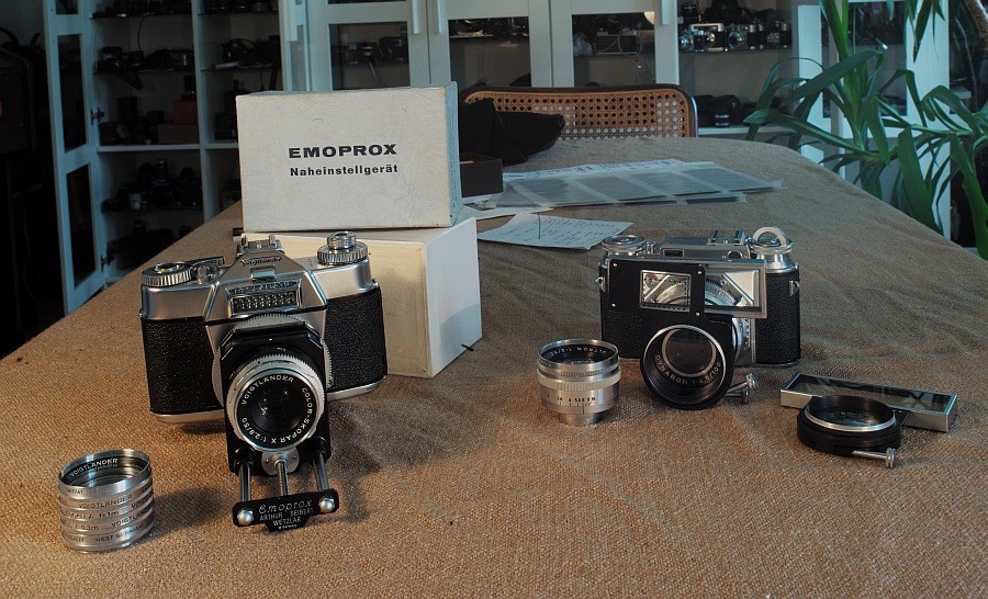

romanus53 Posted July 14 Share #9753 Posted July 14 (edited) 2/50 vor dem Zentralverschluß à la Voigtländer Welcome, dear visitor! As registered member you'd see an image here… Simply register for free here – We are always happy to welcome new members! Der Gelbfilter kaschiert den schlechten Zustand der Prominent ein wenig 😉. Die Konstruktionen von Voigtländer schwanken ziwschen sophisticated bis weird. Nahgrenze beim Spiegelkasten bescheidene 2 Meter, das 135er der Bessamatic hat nur 4 Meter und behilft sich bis 2 Meter mit einer Vorsatzlinse. Das obere Foto ist stilecht mit dem 2,8/50 Color-Skopar der Bessamatic aufgenommen und wg. 07 Meter Nahgrenze etwas gecropped, das untere mit dem bewährten 3,5/55 Micro-Nikkor, beide f11 und ISO 64. Edited July 14 by romanus53 7 Link to post Share on other sites Simply register for free here – We are always happy to welcome new members! Der Gelbfilter kaschiert den schlechten Zustand der Prominent ein wenig 😉. Die Konstruktionen von Voigtländer schwanken ziwschen sophisticated bis weird. Nahgrenze beim Spiegelkasten bescheidene 2 Meter, das 135er der Bessamatic hat nur 4 Meter und behilft sich bis 2 Meter mit einer Vorsatzlinse. Das obere Foto ist stilecht mit dem 2,8/50 Color-Skopar der Bessamatic aufgenommen und wg. 07 Meter Nahgrenze etwas gecropped, das untere mit dem bewährten 3,5/55 Micro-Nikkor, beide f11 und ISO 64. ' data-webShareUrl='https://www.l-camera-forum.com/topic/48991-nicht-immer-nur-kaviar/?do=findComment&comment=5833608'>More sharing options...
thomas_schertel Posted July 15 Share #9754 Posted July 15 (edited) Ganz so trüb sieht es bei Bessamatic und Prominent nicht aus. Neben den Vorsatzlinsen gab es von Emo in wetzlar einen Balgen zur Bessmatic. Dieser hat eine Zwischenoptik. Allerdings reicht er von 1:1 bis 3:1. Für kleinere Maßstäbe bleiben die verschiedenen Proxarlinsen. Mit dem 135 er lassen sich ganz ordentliche Maßstäbe erzielen. Zur Prominent gibt es daneben die Proximeter. Mit der Suchermaske lassen sie sich auch mit dem Dynaron 100 mm verwenden, unter voller Kontrolle mit dem Entfernungsmesser. Welcome, dear visitor! As registered member you'd see an image here… Simply register for free here – We are always happy to welcome new members! Gruß Thomas Edited July 15 by thomas_schertel 7 Link to post Share on other sites Simply register for free here – We are always happy to welcome new members! Gruß Thomas ' data-webShareUrl='https://www.l-camera-forum.com/topic/48991-nicht-immer-nur-kaviar/?do=findComment&comment=5833876'>More sharing options...
