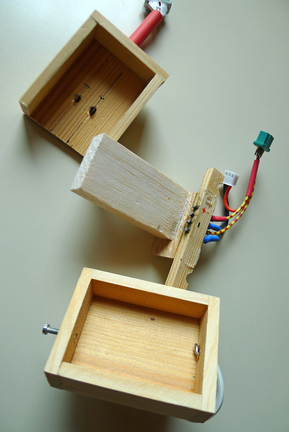

GünterS. Posted May 26 Share #77 Posted May 26 Am 22.5.2025 um 10:28 schrieb reuter: Mit einem guten Ladegrät (z.B. aus dem Modellbaubereich) ist das problemlos möglich. Ich mache das gelegentlich. Allerdings bezweifele ich, dass die Anbieter auf den Portalen das tun. Hier werden wohl eher verkaufsfördernde Werte angegeben. 😉 LG Wolfram Darf ich fragen, mit was Du den Akku an das Ladegerät anschließt? Man braucht ja einen passenden Anschluss bzw. Stecker. Was selbstgebasteltes? VG Günter Link to post Share on other sites More sharing options...
reuter Posted May 26 Share #78 Posted May 26 Aber gerne! Habe für einige Leica-Akku-Typen ganz simple Adapter gebastelt, mit denen ich die Akkus (M8-Zelle, M10-Akku, M240-Akku) an einem "richtigen" Ladegerät laden, entladen und formatieren kann. Welcome, dear visitor! As registered member you'd see an image here… Simply register for free here – We are always happy to welcome new members! Anmerkung: einen M10-Akku, der vom Leica-Ladegerät als "tot" deklariert wurde, weil beide Zellen einen - warum auch immer - zu unterschiedlichen Ladezustand hatten, konnte ich retten. Ich habe über das Ladegerät die schwächere Zelle nachgeladen ("Balancing"), und siehe da, der Akku funktioniert seit einem Jahr wieder ohne Probleme mit 1100 mAh. Perfekt!😀 LG Wolfram 5 Link to post Share on other sites Simply register for free here – We are always happy to welcome new members! Anmerkung: einen M10-Akku, der vom Leica-Ladegerät als "tot" deklariert wurde, weil beide Zellen einen - warum auch immer - zu unterschiedlichen Ladezustand hatten, konnte ich retten. Ich habe über das Ladegerät die schwächere Zelle nachgeladen ("Balancing"), und siehe da, der Akku funktioniert seit einem Jahr wieder ohne Probleme mit 1100 mAh. Perfekt!😀 LG Wolfram ' data-webShareUrl='https://www.l-camera-forum.com/topic/399891-akku-leica-m240/?do=findComment&comment=5807474'>More sharing options...
GünterS. Posted May 26 Share #79 Posted May 26 vor 4 Stunden schrieb reuter: Aber gerne! Habe für einige Leica-Akku-Typen ganz simple Adapter gebastelt, mit denen ich die Akkus (M8-Zelle, M10-Akku, M240-Akku) an einem "richtigen" Ladegerät laden, entladen und formatieren kann. Welcome, dear visitor! As registered member you'd see an image here… Simply register for free here – We are always happy to welcome new members! Anmerkung: einen M10-Akku, der vom Leica-Ladegerät als "tot" deklariert wurde, weil beide Zellen einen - warum auch immer - zu unterschiedlichen Ladezustand hatten, konnte ich retten. Ich habe über das Ladegerät die schwächere Zelle nachgeladen ("Balancing"), und siehe da, der Akku funktioniert seit einem Jahr wieder ohne Probleme mit 1100 mAh. Perfekt!😀 LG Wolfram Super, vielen Dank für die Fotos. Da ich selber auch Modellbauer bin, hat mich das sehr interessiert. Das kann ich nachbauen und die Akkus der M240 somit optimieren. Hatte etwas ähnliches im Kopf. War mir aber nicht so sicher. Vielen Dank dafür, VG Günter Link to post Share on other sites More sharing options...
Talker Posted May 26 Share #80 Posted May 26 vor 9 Stunden schrieb reuter: Aber gerne! Habe für einige Leica-Akku-Typen ganz simple Adapter gebastelt, mit denen ich die Akkus (M8-Zelle, M10-Akku, M240-Akku) an einem "richtigen" Ladegerät laden, entladen und formatieren kann. Welcome, dear visitor! As registered member you'd see an image here… Simply register for free here – We are always happy to welcome new members! Anmerkung: einen M10-Akku, der vom Leica-Ladegerät als "tot" deklariert wurde, weil beide Zellen einen - warum auch immer - zu unterschiedlichen Ladezustand hatten, konnte ich retten. Ich habe über das Ladegerät die schwächere Zelle nachgeladen ("Balancing"), und siehe da, der Akku funktioniert seit einem Jahr wieder ohne Probleme mit 1100 mAh. Perfekt!😀 LG Wolfram Klasse...... ich würde das wirklich dem Leica-Service zeigen....... 2 Link to post Share on other sites More sharing options...
