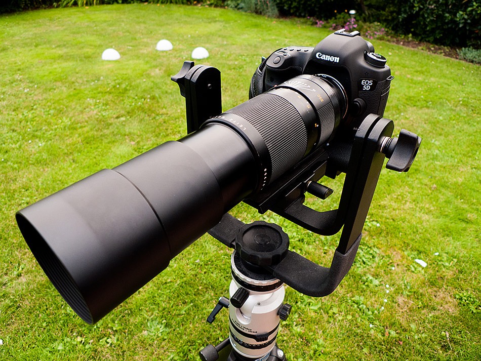

Jörg Friedel Posted January 13, 2023 Share #1 Posted January 13, 2023 Advertisement (gone after registration) Ich benutze seit Kurzem ein Leica Telyt-R 6.8/560 (Baujahr 1971) an mehreren digitalen Canon EOS. Da ich wenig interessante Daten zu dem Objektiv gefunden habe möchte ich hier eine Frage stellen: Ist im Strahlengang des Telyt-R 6.8/560 ein Einsteck-Filter (Serie 7) erforderlicher Bestandteil des optischen Systems? Das Telyt 8/500 wurde beispielsweise mit 5 Einsteckfiltern geliefert und das Glas der Filter ist in der Berechnung des optischen Systems berücksichtigt. Es ist also immer ein Filter erforderlich. Das gilt ebenso bei meinem Canon EF 4/600 welches stets ein (UV- oder Pol-) Einsteckfilter benötigt. Auch das 560er hat eine Filterschublade für Einsteckfilter - das veranlasst mich zu dieser Frage. In allen Beschreibungen finde ich allerdings nur, dass das optische System aus 2 verkitteten Linsen besteht. Ein Filter wurde nie erwähnt. Da ich das Objektiv gerade auf Herz und Nieren prüfe um das Bestmögliche heraus zu holen möchte ich natürlich nicht unnötig Qualität verschenken. Hier ein Bild mit Offenblende 6.8, 1/1600sec, ISO 400, EOS 550D (APS-C), Stativ mit Gimbal: Welcome, dear visitor! As registered member you'd see an image here… Simply register for free here – We are always happy to welcome new members! 5 Link to post Share on other sites Simply register for free here – We are always happy to welcome new members! ' data-webShareUrl='https://www.l-camera-forum.com/topic/361140-telyt-r-68560-uv-filter-erforderlich/?do=findComment&comment=4641455'>More sharing options...

01af Posted January 14, 2023 Share #4 Posted January 14, 2023 vor 1 Stunde schrieb Holger1: Man kann Serie-7- und Pol-Filter verwenden. Das war nicht die Frage. Leider kann ich die Frage auch nicht beantworten. Doch allgemein gilt: Wenn ein Objektiv eine Filterschublade hat, dann soll auch stets ein Filter darin sein. Doch wenn es fehlt, dürfte der Qualitätsverlust unmerklich gering sein, gerade bei so einem langbrennweitigen Objektiv. Wahrscheinlich verschiebt sich nur die Fokuslage – man sollte also nicht ohne Filter fokussieren und dann eines einstecken (oder umgekehrt). Allerdings dürfte diese Verschiebung so klein sein, daß sie in der Praxis möglicherweise gar nicht auffällt. 1 Link to post Share on other sites More sharing options...

Jörg Friedel Posted January 14, 2023 Author Share #7 Posted January 14, 2023 Advertisement (gone after registration) Hallo 01af, du hast meine Frage genau verstanden. Der Schacht deutet für mich auf ein erwünschtes UV-Filterglas hin. Es würde Farben vermutlich auch etwas wärmer darstellen. Ohne UV-Filter erscheinen mir momentan die Bilder etwas farblos. Allerdings war - soweit ich das herausfinden konnte - im Lieferumfang des Objektives kein Filter enthalten?!? Es muss wohl auch ohne Filter von Leica als funktionstüchtig eingestuft worden sein. Bei einem damaligen Preis von 7000 DM wäre es sonst vermutlich inclusive gewesen (so wie beim Telyt 8/500). Beim Strahlengang in so einem "Fernobjektiv" würde ich vermuten, dass Licht fast senkrecht in einen Filter ein- und austreten würde und daher wenig Einfluss auf die Abbildungsleistung hat. Ja, eine minimale Fokusverschiebung halte ich auch für möglich. Aber dieser Effekt würde ja, wie beschrieben, nur auftreten, wenn zwischen Fokussieren und Aufnahme die Filtersituation verändert wird. Es ist schon erstaunlich, dass nach gut 50 Jahren die Frage so schwer zu klären ist. Zumal ja gerade bei Leica so viele Daten auch heute noch nachzulesen sind. Vielleicht hat ja noch jemand eine "Bedienungsanleitung" für das Telyt-R 6.8/560 oder in der OVP einen unerklärlichen leeren Platz für ein UV-Filter gesehen.... Vielen Dank für deine Antwort! Link to post Share on other sites More sharing options...
