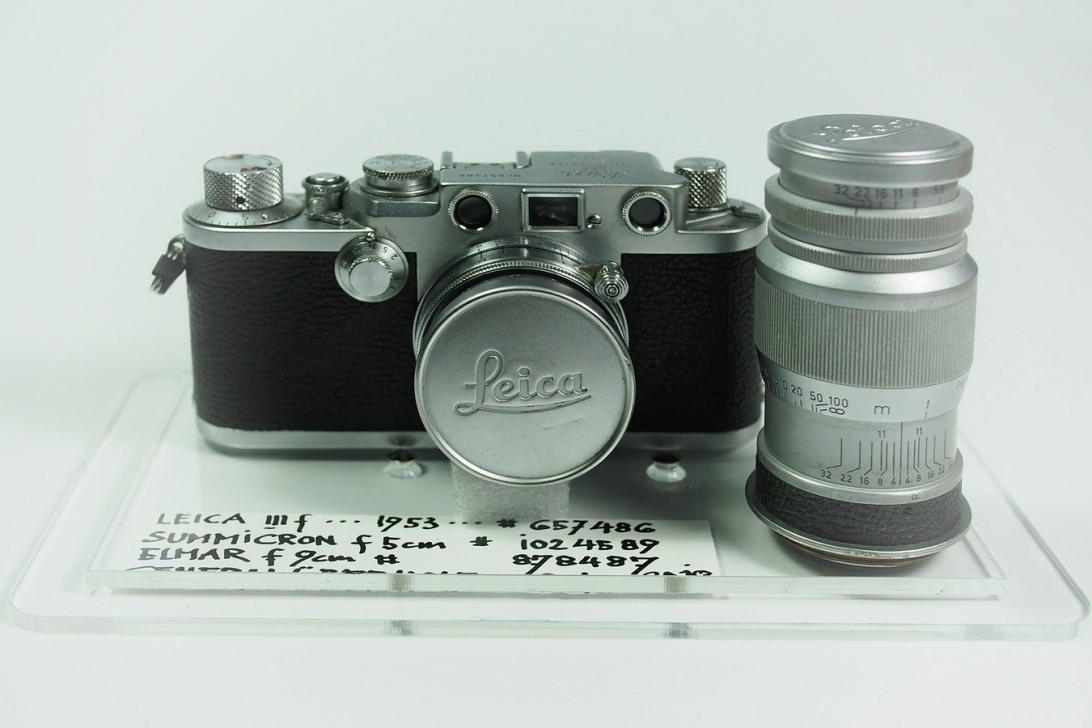

gizmo83a Posted December 8, 2021 Share #1 Posted December 8, 2021 Advertisement (gone after registration) Hallo zusammen, ich habe einige alte Leicas, die ich in kleinen Einzelvitrinen aufbewahre. Diese Boxen haben eine Bodenplatte und darauf ein klarsichtiges Acryloberteil. Dadurch sind die Kameras fast luftdicht abgeschlossen. Nun bin ich mir unsicher, ob das gut und richtig ist, oder ob nicht doch ein wenig Luft notwendig ist. Ein weitere Frage ist, ob bei den Kameras, die länger nicht benutzt werden, z.B. die M6 die Batterien rausgenommen werden müssen. Link to post Share on other sites More sharing options...
