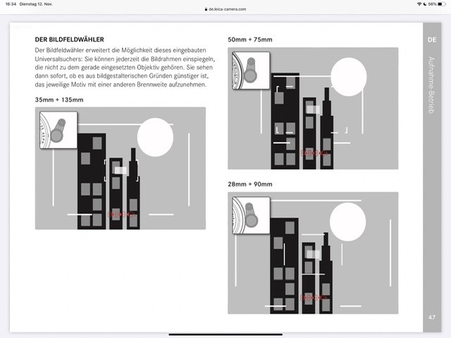

gregor_24 Posted November 12, 2019 Share #3 Posted November 12, 2019 (edited) Schau mal hier: https://de.leica-camera.com/Fotografie/Leica-M/Leica-M10/Downloads Da findest du die Gebrauchsanleitung zur M10 mit einigen Abbildungen zu den Sucherrahmen. Aber am Besten selbst mal ausprobieren. Welcome, dear visitor! As registered member you'd see an image here… Simply register for free here – We are always happy to welcome new members! Edited November 12, 2019 by gregor_24 Link to post Share on other sites Simply register for free here – We are always happy to welcome new members! ' data-webShareUrl='https://www.l-camera-forum.com/topic/303407-messsucher-rahmen-der-m10/?do=findComment&comment=3853284'>More sharing options...
Macberg Posted November 12, 2019 Share #4 Posted November 12, 2019 (edited) Kann dem nur zustimmen. Ich arbeite unter anderem mit der M10, da ist bei einem 50mm Objektiv der Rahmen so, dass man drumherum noch ein Stück mehr sieht (hilft sehr bei der Bildkomposition, wenn z.B. gleich jemand "den Rahmen betritt"). Trotzdem ist das Sichtfeld wirklich groß genug, wobei der Sucher bei der M10 noch ein Stückchen größer wirkt/ist als bei den Vorgängern (ich als Brillenträger fand den Unterschied beim Durchschauen entscheidend). Bei 90mm verwende ich oft auch den Visoflex, damit ist es absolut kein Problem, ist halt dann nicht mehr der Messucher. Ich verwende mit der M10 zu 85% das 50er Summilux, die Kombination ist wirklich ideal. Edited November 13, 2019 by Macberg Link to post Share on other sites More sharing options...
