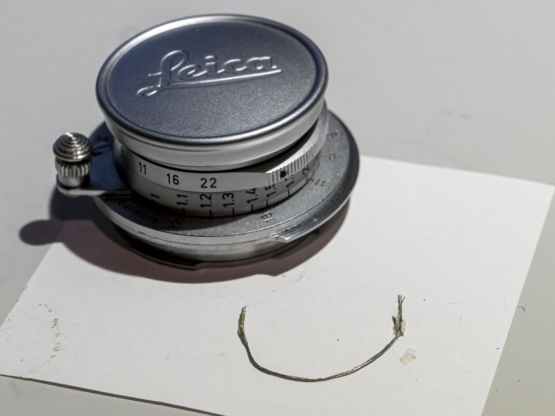

alles wieder in Ordnung 😘. Ich habe heute den Feiertag genutzt und das gute Stück nochmal zerlegt. Anscheinend ist beim Reinigen der Linsen und dem anschliessen Zusammenbau ein Stück Draht mit Tesa im Objektiv verblieben. Dieser hat sich um die Fokusschnecke gewickelt und die weiten Entfernungen blockiert.
Wie das passieren konnte und wo der Draht herkommt kann ich mir nicht erklären 😨, aber da ausser mir das Objektiv niemand in der Mangel hatte, war es wohl mein Fauxpas.
Auf jeden Fall passt jetzt alles, der Fokus sitzt auf allen Entfernungen und die Linsen sind sauber und kontrastreich. :unsure:
