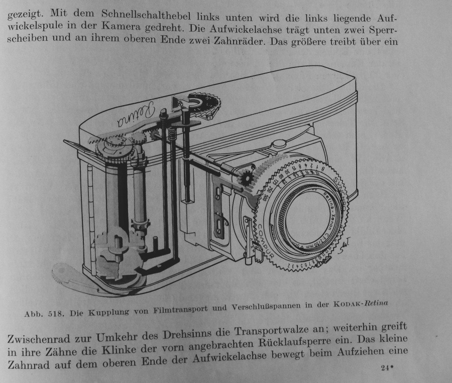

thomas_schertel Posted March 17, 2021 Share #1028 Posted March 17, 2021 vor 9 Minuten schrieb Reini: Kennt jemand bei Kodak eine >Hotline<? Ich kämpfe gerade mit einer Retina.....😝 Ich such mal ein Prinzipbild aus dem Pritschow Link to post Share on other sites More sharing options...

Reini Posted March 17, 2021 Share #1030 Posted March 17, 2021 vor 3 Minuten schrieb thomas_schertel: Ich such mal ein Prinzipbild aus dem Pritschow Danke Thomas! Is ganz nett! Kenn mich prinzipiell mit Retinas eh aus. Es geht aber um die Retina II, Typ 122. Die Produktion wurde nach nur 1 Jahr wieder eingestellt.....wegen Problemen im Aufzugsmechanismus. Link to post Share on other sites More sharing options...

thomas_schertel Posted March 17, 2021 Share #1032 Posted March 17, 2021 Ich stell die retinazeichnung trotzdem ein, weil es interessant ist. Welcome, dear visitor! As registered member you'd see an image here… Simply register for free here – We are always happy to welcome new members! Gruß Thomas 2 3 Link to post Share on other sites Simply register for free here – We are always happy to welcome new members! Gruß Thomas ' data-webShareUrl='https://www.l-camera-forum.com/topic/295398-do-it-yourself-schrauber-thread/?do=findComment&comment=4162497'>More sharing options...

Reini Posted March 17, 2021 Share #1037 Posted March 17, 2021 vor 1 Minute schrieb romanus53: https://www.google.com/search?client=firefox-b-d&q=Retina+II%2C+Typ+122 wo liegt das Problem? Hmm. Ist schwer zu erklären. Das Problem hat Kodak selbst nicht gleich behoben. Nur mit Folgemodellen verbessert. Man transportiert den Film mittels mehreren Aufzugsbewegungen. Wenn man fertig ist kann man auslösen. Der Filmtransport-Mechanismus bleibt zum Schluss so stehn, dass er den Aufzugshebel blockiert. Dieser geht dann quasi nicht in die Ruhstellung zurück. Es geht um 2-3 Zähne bzw wenige Grade die zu viel gedreht werden. Ohne eingelegten Film gehts, (Transportwalze manuell weiter gedreht) Mit ist ein Widerstand. Ich muss weiter tüfteln. Link to post Share on other sites More sharing options...
