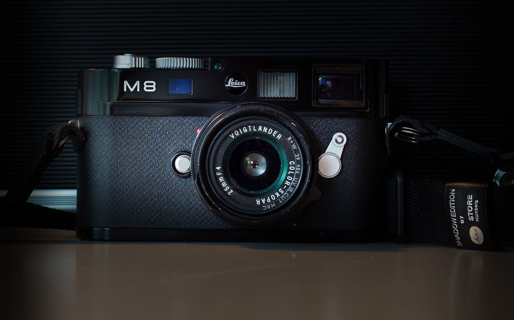

kalle Posted September 22 Share #87 Posted September 22 (edited) Advertisement (gone after registration) Die M8 ist eine (!) meiner Kameras. Ich benutze sie nur noch recht selten. Hatte sie dann auch fast ausschließlich mit dem Voigtländer Snapshot-Skopar* eingesetzt. Hier wird, anders als sonst bei M-Objektiven üblich, die Entfernung nicht auf den Messsucher-Leuchtrahmen übertragen, sondern man schätzt die Entfernung und stellt am Entfernungs-Einstellring auf den gewünschten Bereich ein. Die Einstellungen bei 1 m, 1,5 m, und 3 m rasten fühlbar ein. In Verbindung mit der hohen Schärfentiefe, die aus seiner gemäßigten Anfangslichtstärke von 4,0 und einer Weitwinkel-Brennweite von 25 mm, resultiert, ist so die Entfernungseinstellung ein Klacks. Das Snapshot-Skopar ist, wie sein Name schon sagt, prädestiniert für Schnappschüsse. Auch ist es hervorragend geeignet für Street! Eine recht ausführlich Beschreibung des Voigtländer Snapshot-Skopar kann man in meinem Beitrag #57 nachlesen. Siehe z. B. meine Beiträge #57 und #58. So kam es denn, dass ich die Ungenauigkeit des Entfernungsmessers der M8 erst bemerkt hatte, als ich Objektive größerer Brennweite und höherer Lichtstärke benutzt hatte. Wie in #79 bemerkt, habe ich vor ein paar Tagen per Inbus-Einsatz den Fehler abgestellt. Natürlich habe ich die Doppelkontur bei Unendlich beseitigt. Als Resultat wurde so auch die E-Einstellung im Nahbereich hergestellt! Korrigierte "Doppelkontur" des Entfernungsmessers in der Unendlich-Einstellung mittels 2er Inbus. Ein Resultat Welcome, dear visitor! As registered member you'd see an image here… Simply register for free here – We are always happy to welcome new members! Herzlichen Dank für eure Kritiken und Anregungen! Edited September 22 by kalle 2 Link to post Share on other sites Simply register for free here – We are always happy to welcome new members! Herzlichen Dank für eure Kritiken und Anregungen! ' data-webShareUrl='https://www.l-camera-forum.com/topic/336490-wer-fotografiert-auch-jetzt-noch-mit-der-m8/?do=findComment&comment=5866562'>More sharing options...
M3Tom Posted September 22 Share #88 Posted September 22 vor 8 Stunden schrieb kalle: Hatte sie dann auch fast ausschließlich mit dem Voigtländer Snapshot-Skopar* eingesetzt. Hier wird, anders als sonst bei M-Objektiven üblich, die Entfernung nicht auf den Messsucher-Leuchtrahmen übertragen, sondern man schätzt die Entfernung und stellt am Entfernungs-Einstellring auf den gewünschten Bereich ein. Die Einstellungen bei 1 m, 1,5 m, und 3 m rasten fühlbar ein. Guten Abend Kalle, das ist eines meiner Lieblingsobjektive, ganz speziell am der M8.2! Jedes Deiner Worte unterstreiche und unterschreibe ich. Gruß, immer noch aus Tannheim Tom 1 Link to post Share on other sites More sharing options...
