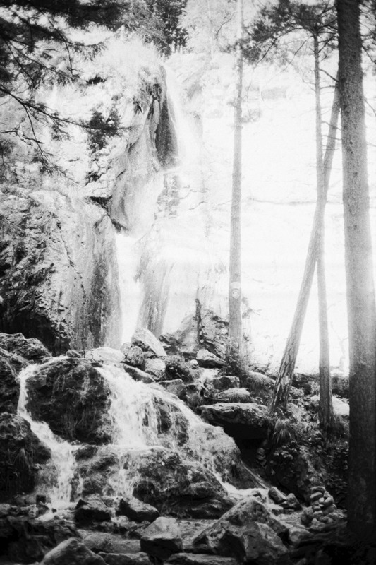

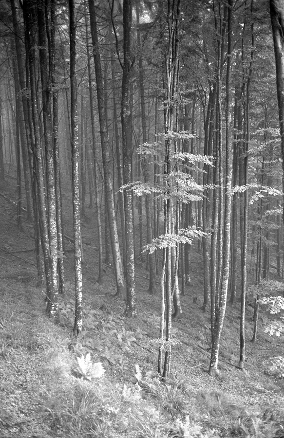

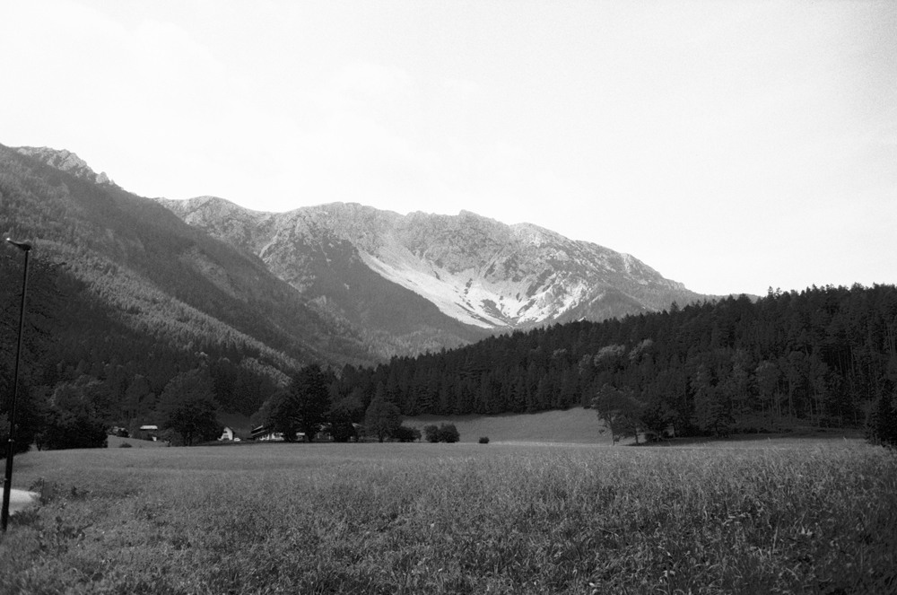

leitna Posted September 2, 2020 Share #1 Posted September 2, 2020 Advertisement (gone after registration) Hallo, Ich habe eine Leica M3 und ein Summaron 2.8 35 erworben. Gerade habe ich meinen ersten Film entwickelt und gescannt. Was bei den Bilder durchwegs auffällt ist - für mein Empfinden - ziemlich starke Vignettierung. Teilweise nicht einfach zum Scannen. Ist das eine Eigenheit dieses Objektivs ? Ich hatte am Objektiv einen Gelbfilter und keine Sonnenblende. Könnte es sein, dass das auch eine Auswirkung auf die Vignettierung hat. Die Fassung des Filters ist sicher keine "slim" Version - "normal" breit. Das hat ja mitunter gestalterisch seinen Reiz aber immer brauch ich das nicht 🙂 Danke, Fg. Toni. Welcome, dear visitor! As registered member you'd see an image here… Simply register for free here – We are always happy to welcome new members! Quote Link to post Share on other sites Simply register for free here – We are always happy to welcome new members! ' data-webShareUrl='https://www.l-camera-forum.com/topic/312958-summaron-28-35mm-vignettierung/?do=findComment&comment=4038537'>More sharing options...

Reini Posted September 3, 2020 Share #2 Posted September 3, 2020 Bei grosser Blendenöffnung und Filter könnte es die Ursache sein. Die Linse sitzt ja sehr tief. 1 Quote Link to post Share on other sites More sharing options...

drpagr Posted September 3, 2020 Share #6 Posted September 3, 2020 Mein 2,8/35 Summaron verwende ich immer ohne Gegenlichtblende und habe keine Probleme mit der Vignettierung. Die gezeigten Bilder könnten aber durch die Gegenlichtsituation tatsächlich Streulicht in der Bildmitte aufweisen. Dadurch könnte es so scheinen, dass an den Rändern Vignettierung auftritt. Man sollte weitere Aufnahmen ohne Gegenlicht machen und mal schauen, ob nach wie vor Vignettierung auftritt. Das Summaron ist ja schon recht betagt. Könnte es sein, dass das Objektiv nicht ganz sauber ist? 1 Quote Link to post Share on other sites More sharing options...

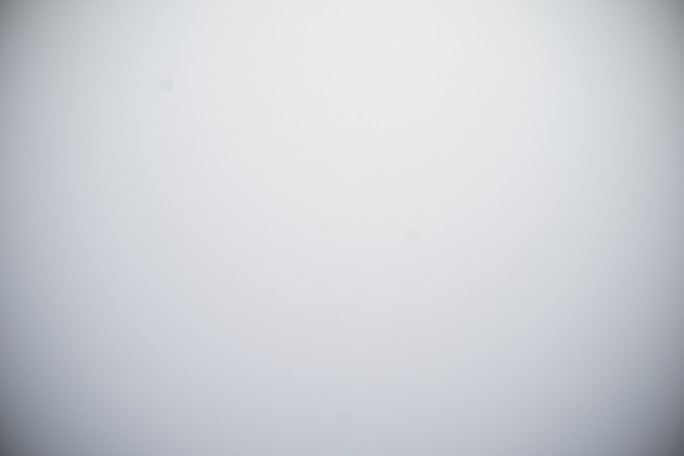

UliWer Posted September 5, 2020 Share #18 Posted September 5, 2020 Zunächst die "richtige" Gegenlichtblende zum Summaron. Sie hört auf den Namen "12585" (mal mit mal ohne ("H"), war wegen ihrer Verwendbarkeit an vielen Objektiven häufig, ist deshalb auch heute noch nicht selten, so dass die Preise - natürlich leicamäßig hoch - aber nicht extrem wie bei anderen sind: Welcome, dear visitor! As registered member you'd see an image here… Simply register for free here – We are always happy to welcome new members! Bevor man sich irgendeine billigere andere beschaffft, sollte man ausprobieren, wie sie im Sucher erscheint, d.h. ob sie stört. Die Leitz-Leute haben immer wieder an ihren Blenden getüftelt, um die Abschattung des Suchers möglichst zu reduzieren. Bei der 12585 ist das ganz gut gelungen, was nicht heißt, dass andere schlecht sind, aber man sollte zunächst mal prüfen , wie sie sind. Zur Vignettierung des Summarons: hier bei Blende 1:2,8, ordentlich belichtet, mit einem matt-transparenten Papier unmittelbar vor der Sonnenblende, was die Vignettierung fast übertrieben deutlich macht. Objektiverkennung an der M10 ausgeschaltet, um etwaige elektronische Korrekturen der Vignettierung zu vermeiden: Zum Vergleich derselbe Versuch mit der ersten Version des Summicrons - auch bei Blende 2,8: 3 Quote Link to post Share on other sites Simply register for free here – We are always happy to welcome new members! Bevor man sich irgendeine billigere andere beschaffft, sollte man ausprobieren, wie sie im Sucher erscheint, d.h. ob sie stört. Die Leitz-Leute haben immer wieder an ihren Blenden getüftelt, um die Abschattung des Suchers möglichst zu reduzieren. Bei der 12585 ist das ganz gut gelungen, was nicht heißt, dass andere schlecht sind, aber man sollte zunächst mal prüfen , wie sie sind. Zur Vignettierung des Summarons: hier bei Blende 1:2,8, ordentlich belichtet, mit einem matt-transparenten Papier unmittelbar vor der Sonnenblende, was die Vignettierung fast übertrieben deutlich macht. Objektiverkennung an der M10 ausgeschaltet, um etwaige elektronische Korrekturen der Vignettierung zu vermeiden: Zum Vergleich derselbe Versuch mit der ersten Version des Summicrons - auch bei Blende 2,8: ' data-webShareUrl='https://www.l-camera-forum.com/topic/312958-summaron-28-35mm-vignettierung/?do=findComment&comment=4040477'>More sharing options...
Reini Posted September 5, 2020 Share #19 Posted September 5, 2020 Sehr sauberer Vergleich! Hmm...minimaler bis fast kein unterschied. Ich bin heute leider nicht dazu gekommen. Test mit und ohne Sonnenblende. Wie gesagt sollte die von Leitz dazu empfohlen nichts schlechter machen. Zb. Die IROOA ist für 35er und 50er von jeweils von f2 bis f3.5 Quote Link to post Share on other sites More sharing options...
