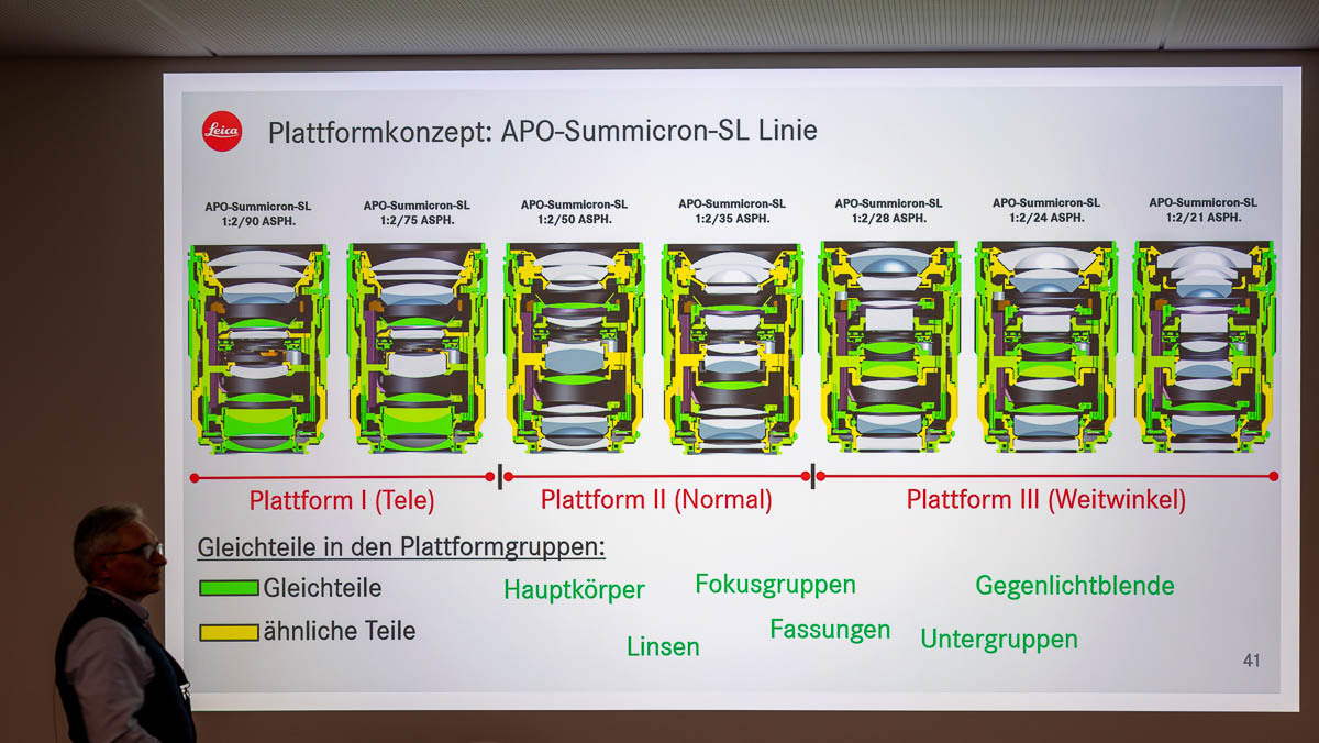

In den ersten Minuten räumt er auf mit einem auch unter Leica-Enthusiasten (wie mir) bekannten Klischee: „Wir haben die digitale Revolution nie verschlafen, aber unsere Priorität war die Leica M. So haben wir die Digitaltechnik (v.a. Sensoren) der M angepasst und nicht umgekehrt. Das brauchte einfach Zeit.“ Es ist offenbar mehr die Elektronik als die Optik, welche Technologietreiber der aktuellen Fortschritte ist. Und diese evolutioniert er permanent. Will heißen, die feinsten Optiken, die wir nunmehr für die SL bekommen, könnten wir ohne die Beherrschung aller verbundenen Technologien vergessen: „Die Komplexität der gesamten Prozesskette war etwa so wie rückwärts fahren mit mehreren Anhängern. Dazu mussten wir neue Schienen verlegen. Deshalb hat es so lange gedauert.“ Für unsere Ohren etwas erstaunlich, wenn er sagt, die Objektive hätten u. a. weniger sensibel werden müssen für einen durch AF bedingten höheren Versatz der einzelnen Linsen. Zentrieren, Zumachen, Kontrollieren, wieder Aufmachen, Korrigieren – so etwa der Prozess bei M-Linsen, das ginge nicht mehr, wenn mal alles justiert und geklebt ist. Auf die Frage aus dem Publikum nach der Servicequalität bei soviel Komplexität: „Da machen Sie sich mal keine Sorgen.“ Macht man sich auch nicht, wenn man ihm zuhört.
Der Optik-Challenger
Die meisten Leica-Fotografen kennen sein Statement, dass die neue Generation der Objektive locker 100 Millionen Pixel bedienen kann. Die Herleitung kennen außer einigen hier versammelten Kennern sicher wenige. Ich habe sie endlich verstanden i.S. von als plausibel gekauft, wenn auch nicht so durchdrungen, dass ich es im Detail wieder erläutern könnte. Also für alle, die – wie ich – sich allein mit etwas Plausibilität schon gut fühlen: „Mit den SL-Summicronen (auch dem Summilux SL 50 und auch anderen Linsen wie dem Q-Objektiv) haben wir unser Ziel um 50 % erhöht auf 60 Lp pro mm bei 50% Kontrast. Denn früher lag es bei 40 Lp.“ So mancher Hersteller arbeite noch mit 30 Lp und einer (nein, das zitiere ich hier nicht namentlich) intern mit 50. Beiläufig bemerkt er, man habe ja beim APSC-Sensor bereits begonnen, die Latte höher zu legen. Als dies gelungen sei, war klar: Für das SL-System muss es noch mehr sein. So war das also.
Dann kommt die Erklärung des 100-Millionen-Pixel-Statements, die Nyquist-Frequenz bei den heute denkbaren verschiedenen Pixelwerten. Sie betrage für einen 100 MP-Sensor 172 Lp pro mm bei 100 % Kontrast. Ergo wären 50% Kontrast (1/2 Nyquist) 86 Lp. Karbe: „Das schaffen unsere Objektive problemlos, und zwar bis in die Ecken.“ Und dann der Superlativ: Unser Summicron SL 35 ist auch deshalb unser bestes Objektiv, weil wir für die 35 mm mal genug Platz hatten, uns auszutoben.“ Es bewältige nämlich 204 Lp / mm bei 50% Kontrast. Ruhe im Saal. Für manchen vielleicht tatsächlich nicht so neu das alles. Hart war der Stoff für mich. Langweilig nicht und bekannt schon gar nicht.
