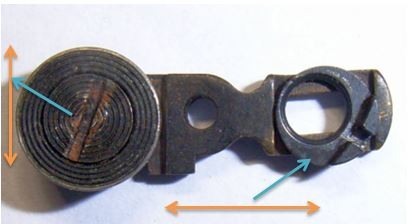

TeleElmar135mm Posted December 25, 2024 Share #12 Posted December 25, 2024 vor 10 Minuten schrieb digiuser: Das ist auch gut so, denn viele Leute haben eine schlechte Feinmotorik und selbst Probleme einen Nagel gerade in die Wand zu bekommen. Außerdem ist die Unendlich Einstellung an der Kamera nur dann sinnvoll, wenn man sich sicher ist, dass das Objektiv auch korrekt abgestimmt ist ... dafür gibt es jetzt aber das Montessori Übungsset ... Welcome, dear visitor! As registered member you'd see an image here… Simply register for free here – We are always happy to welcome new members! 5 Link to post Share on other sites Simply register for free here – We are always happy to welcome new members! ' data-webShareUrl='https://www.l-camera-forum.com/topic/296830-anleitung-zum-einstellen-des-messsuchers/?do=findComment&comment=5728677'>More sharing options...
jerzy Posted December 25, 2024 Share #13 Posted December 25, 2024 für besseres Verständniss, aber doch vereinfacht - die exzentrische Unterlagscheibe verlängert (verkürzt) den Arm. anders geschrieben die Ablenkamplitude (zwischen 1m und Unendlich) wird grösser oder kleiner, die Rolle ist auch exzentrisch montiert und Schlitz (oder Inbus) verschiebt die Rolle nach vorne oder hinten, damit wird der Bereich der mir Unterlagscheibe eingestellt ist nach vorne oder hinten verschoben. Das ist vereinfacht, die beiden Justierungen beeinflussen sich gegenseitig, man muss es mehrmals wiederholen (und dazwischen auch 10m kontrollieren) für den optimalen Resultat. Welcome, dear visitor! As registered member you'd see an image here… Simply register for free here – We are always happy to welcome new members! 4 Link to post Share on other sites Simply register for free here – We are always happy to welcome new members! ' data-webShareUrl='https://www.l-camera-forum.com/topic/296830-anleitung-zum-einstellen-des-messsuchers/?do=findComment&comment=5728702'>More sharing options...
digiuser Posted December 25, 2024 Share #14 Posted December 25, 2024 (edited) vor 2 Stunden schrieb jerzy: für besseres Verständniss, aber doch vereinfacht - die exzentrische Unterlagscheibe verlängert (verkürzt) den Arm. anders geschrieben die Ablenkamplitude (zwischen 1m und Unendlich) wird grösser oder kleiner, die Rolle ist auch exzentrisch montiert und Schlitz (oder Inbus) verschiebt die Rolle nach vorne oder hinten, damit wird der Bereich der mir Unterlagscheibe eingestellt ist nach vorne oder hinten verschoben. Das ist vereinfacht, die beiden Justierungen beeinflussen sich gegenseitig, man muss es mehrmals wiederholen (und dazwischen auch 10m kontrollieren) für den optimalen Resultat. Welcome, dear visitor! As registered member you'd see an image here… Simply register for free here – We are always happy to welcome new members! Wir beide wissen scheinbar, wie das geht. Aber, oh weh, hoffentlich probiert das niemand aus 🙈 Im Normalfall reicht der 2mm Inbus Wichtig ist aber, dass die Optik stimmt, ansonsten verstimmt man das ganze System! Ich habe eine Referenzoptik, die ich zusammen mit einem Mitarbeiter des CS abgestimmt habe. Ich weiss also auch, wie man Optiken abstimmt. Mit dieser Optik weiss ich sofort, ob es die Kamera oder das Objektiv ist. Wenn es die Optik ist, lasse ich die Finger davon, da ich die Abstimmscheiben nicht habe. Da muss dann der CS ran. Edited December 25, 2024 by digiuser 1 Link to post Share on other sites More sharing options...
