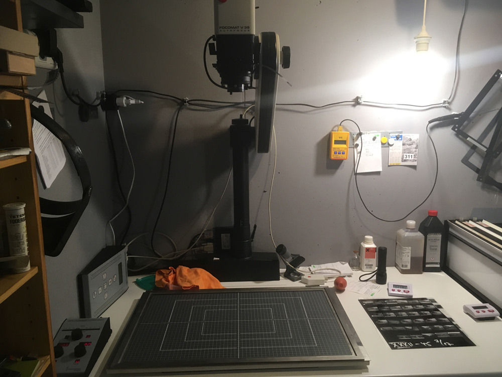

gauss Posted March 29, 2017 Share #42  Posted March 29, 2017 Ich habe meine DUKA umgebaut und biete gerade den JOBO ATL 500 zum Verkauf an.... ich wollte auf den CPP2 wechseln, weil ich mit dem auch 40x60 Papiere entwickeln kann (kommt ja ehrlich gesagt sehr selten vor....:-) )... nur ist der CPP 2 recht groß... das Gerät ist neu gewartet (Seynsche) und auch sonst neuwertig, daher liebäugle ich mit einer CPE 3.... mal sehen Welcome, dear visitor! As registered member you'd see an image here… Simply register for free here – We are always happy to welcome new members! Link to post Share on other sites Simply register for free here – We are always happy to welcome new members! ' data-webShareUrl='https://www.l-camera-forum.com/topic/266877-fragen-zum-aufbau-einer-dunkelkammer/?do=findComment&comment=3243965'>More sharing options...
gauss Posted March 29, 2017 Share #43  Posted March 29, 2017 und hier mit CPE 2... dazu gibt es auch einen Lift Welcome, dear visitor! As registered member you'd see an image here… Simply register for free here – We are always happy to welcome new members! Link to post Share on other sites Simply register for free here – We are always happy to welcome new members! ' data-webShareUrl='https://www.l-camera-forum.com/topic/266877-fragen-zum-aufbau-einer-dunkelkammer/?do=findComment&comment=3243966'>More sharing options...
Talker Posted March 29, 2017 Share #44  Posted March 29, 2017 So wie es aussieht würde ich ggf. evtl. in Erwägung ziehen, meine Filme und Bilder bei Dir verarbeiten zu lassen ..... :D  (nein, ist nicht ernst geminet... aber schön und professionell aussehen tut es bei Dir schon !!!) Link to post Share on other sites More sharing options...
gauss Posted March 29, 2017 Share #45  Posted March 29, 2017 So wie es aussieht würde ich ggf. evtl. in Erwägung ziehen, meine Filme und Bilder bei Dir verarbeiten zu lassen ..... :D (nein, ist nicht ernst geminet... aber schön und professionell aussehen tut es bei Dir schon !!!)   Stimmt schon, wenn sie auch nicht sehr groß ist, weshalb ich die CPP 2 doch hergebe,,,, bin mir unsicher, weil ne tolle Maschine ist,,,, nur leider; etwas groß Link to post Share on other sites More sharing options...

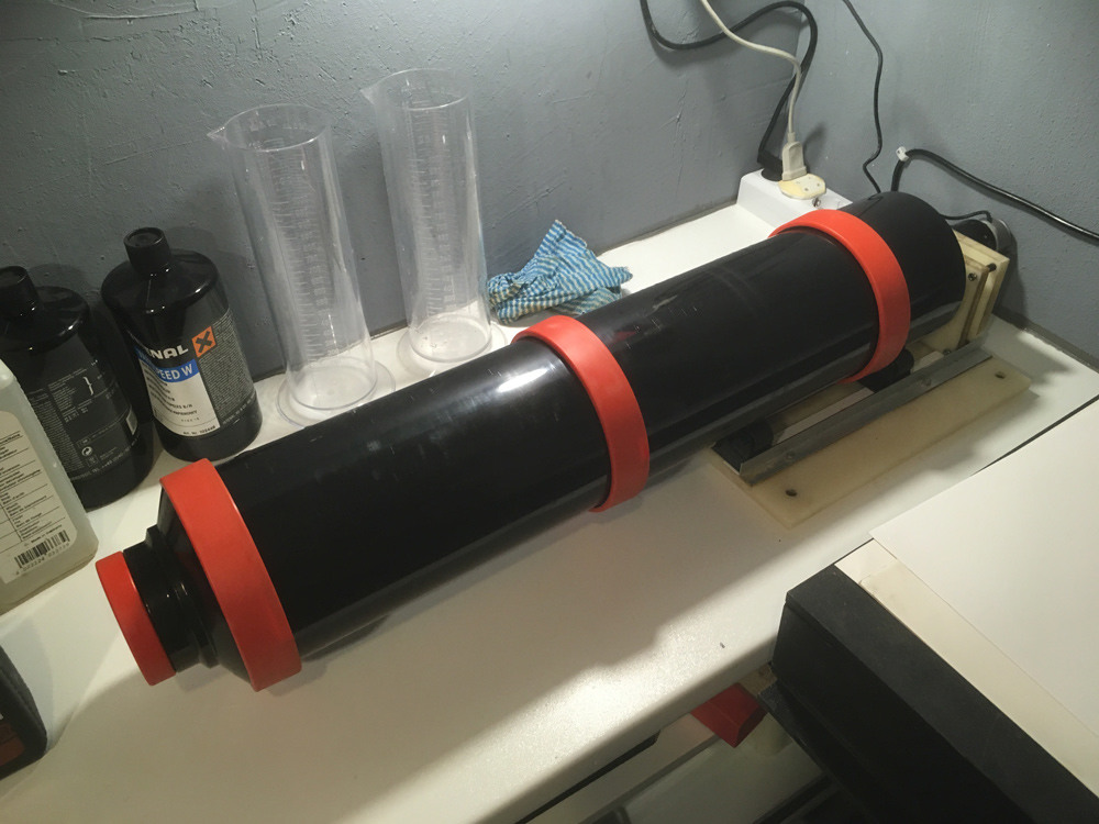

gauss Posted February 1, 2018 Share #53  Posted February 1, 2018 40x60 Prints Welcome, dear visitor! As registered member you'd see an image here… Simply register for free here – We are always happy to welcome new members! Link to post Share on other sites Simply register for free here – We are always happy to welcome new members! ' data-webShareUrl='https://www.l-camera-forum.com/topic/266877-fragen-zum-aufbau-einer-dunkelkammer/?do=findComment&comment=3452716'>More sharing options...
gauss Posted February 1, 2018 Share #54  Posted February 1, 2018 40x60  Prints PE und BARYT Welcome, dear visitor! As registered member you'd see an image here… Simply register for free here – We are always happy to welcome new members! Link to post Share on other sites Simply register for free here – We are always happy to welcome new members! ' data-webShareUrl='https://www.l-camera-forum.com/topic/266877-fragen-zum-aufbau-einer-dunkelkammer/?do=findComment&comment=3452718'>More sharing options...

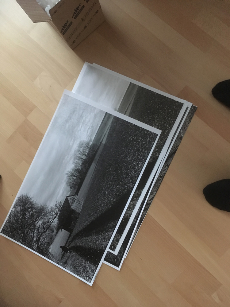

gauss Posted February 1, 2018 Share #56  Posted February 1, 2018 (edited) aber... das sind nicht die Prints, sondern die Technik, die zu solchen führen soll 1. platzsparend 2. preisgünstig   hier liegen ein paar Probeprints Welcome, dear visitor! As registered member you'd see an image here… Simply register for free here – We are always happy to welcome new members! Edited February 1, 2018 by gauss 1 Link to post Share on other sites Simply register for free here – We are always happy to welcome new members! ' data-webShareUrl='https://www.l-camera-forum.com/topic/266877-fragen-zum-aufbau-einer-dunkelkammer/?do=findComment&comment=3452792'>More sharing options...
Guest Posted February 1, 2018 Share #57  Posted February 1, 2018 Das war natürlich scherzhaft gemeint. Sieht doch gut aus! Den Luxus "Probeabzüge" gönne ich mir i.d.R. nichtmal bei kleinen Formaten. Bei 50x60 und rund 10€/Blatt, Hut ab! Link to post Share on other sites More sharing options...
gauss Posted February 1, 2018 Share #58  Posted February 1, 2018 Das war natürlich scherzhaft gemeint. Sieht doch gut aus! Den Luxus "Probeabzüge" gönne ich mir i.d.R. nichtmal bei kleinen Formaten. Bei 50x60 und rund 10€/Blatt, Hut ab!   Hab ich auch als ironische Bemerkung aufgefasst....du hast recht, ist nicht ganz billig, aber ich wollte es mal testen.. Baryt und PE.....und wie es Luft in der Trommel.....das Papier scheide ich ohnehin aus 50x60 zu... das ist eigentlich schon Verschwendung.... aber nachdem die CPP2 mit dem Riesendrum  50x60 (sie steht nun bei EbayKleinanzeigen) einfach zu viel Platz wegnimmt, habe ich wieder mein uraltes System reaktiviert..... Link to post Share on other sites More sharing options...

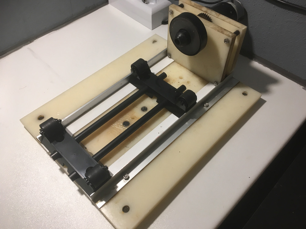

gauss Posted February 1, 2018 Share #59  Posted February 1, 2018 Die Rotationsgeschwindigkeit lässt sich stufenlos regeln.....das hier ist ein Getriebemotor von CONRAD, man könnte aber auch einfach das Ersatzteil bei Jobo bestellen.....ein modernen Impulstrafo geht zur Energieversorgung und -regelung.... mein Netzteil hat noch eine Heizungsregelung eingebaut, die ich früher im kalten Keller brauchte, in der Schale war eine Heizfolie 12V eingeklebt..... Welcome, dear visitor! As registered member you'd see an image here… Simply register for free here – We are always happy to welcome new members! Link to post Share on other sites Simply register for free here – We are always happy to welcome new members! ' data-webShareUrl='https://www.l-camera-forum.com/topic/266877-fragen-zum-aufbau-einer-dunkelkammer/?do=findComment&comment=3452992'>More sharing options...
