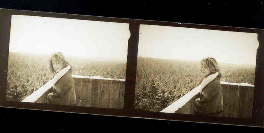

gerd_heuser Posted October 24, 2008 Share #11 Posted October 24, 2008 Was verstehst du unter Randnegativen? Link to post Share on other sites More sharing options...
MAX Posted October 24, 2008 Share #12 Posted October 24, 2008 Was verstehst du unter Randnegativen? Hallo Gerd, vielleicht habe ich das falsch ausgedrückt. Die Negative werden für die Minox Negativhüllen in 10er Streifen geschnitten. Die Negative jeweils am Rand l/r machen beim scannen am meisten Probleme. Zudem kommt die extreme Neigung zur Krümmung der Negativstreifen, - vermutlich durch die Größe - die eine gescheite Planlage im Scanner erschweren. Leider sind da am Rand meistens die "besten" drauf ;-) Solltest Du eine Alternative zur Maske haben. Wäre ich für einen Tip dankbar. Die Alternative muß allerdings in den Scanner (KB) passen. Link to post Share on other sites More sharing options...
