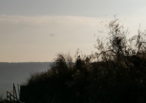

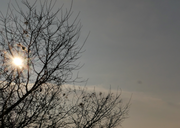

allans1976 Posted February 12 Share #24 Posted February 12 Am 11.2.2025 um 13:13 schrieb Bernd1959: stehen Kameras mit festverbauter Optik generell auf dem Index Grundsätzlich bin ich da bei dir. War lange auch mein Index. Interessanterweise habe ich in der Zeit viele X113 auf dem Gebrauchtmarkt gesehen, die feine Staubpartikel hinter dem festverbauten Objektiv hatten. Ich hatte immer Befürchtungen bzgl. Wechselobjektive, und war bei der CL und TL stets supervorsichtig. Dann hatte ich dort Staub auf dem Sensor. Eine halbe Panikattacke. Was nun? Leica Store? Es mal selbst probieren? Ich habe es gewagt. Mit einem luftgefilterten Dust Blower ein paar Stöße. Etwas blieb noch am Sensor haften. Dann das Matin Sensor Reinigungsset getestet und mit dem Gummikopf vorsichtig den Rest rausgezogen. Neuer Test des Sensors. Alles war weg. Seit dem Zeitpunkt bin ich da wesentlich entspannter. Und wechsle auch die Objektive häufiger als früher. Link to post Share on other sites More sharing options...
Bernd1959 Posted February 13 Share #25 Posted February 13 (edited) vor 13 Stunden schrieb allans1976: Grundsätzlich bin ich da bei dir. War lange auch mein Index. Interessanterweise habe ich in der Zeit viele X113 auf dem Gebrauchtmarkt gesehen, die feine Staubpartikel hinter dem festverbauten Objektiv hatten. Ich hatte immer Befürchtungen bzgl. Wechselobjektive, und war bei der CL und TL stets supervorsichtig. Dann hatte ich dort Staub auf dem Sensor. Eine halbe Panikattacke. Was nun? Leica Store? Es mal selbst probieren? Ich habe es gewagt. Mit einem luftgefilterten Dust Blower ein paar Stöße. Etwas blieb noch am Sensor haften. Dann das Matin Sensor Reinigungsset getestet und mit dem Gummikopf vorsichtig den Rest rausgezogen. Neuer Test des Sensors. Alles war weg. Seit dem Zeitpunkt bin ich da wesentlich entspannter. Und wechsle auch die Objektive häufiger als früher. Den hier gezeigten Fleck auf dem Sensor zeigte sich auch genau so bei der kleinen GX80. Mein erster Gedanke war aber auch, na und. Ging entspannt an die "Reinigungsarbeit" mit einem Reinigungsset. In zwei Minuten war die Sache erledigt. Es gibt genug Alternativen zu Kameras mit fest verbauten Objektive. Wichtigstes Prinzip, das Objektiv muss leicht zu entfernen sein. Auch wenn man nur eines für die Kamera hat. Edited February 13 by Bernd1959 Link to post Share on other sites More sharing options...

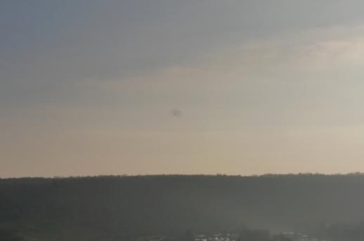

Guest Posted September 27 Share #29 Posted September 27 (edited) Habe jetzt nach ca. 4000 Auslösungen einen schweren Fussel auf meinen Bildern (oberer Rand, unabhängig von Brennweite). Besonders scharf bei Blende 16, Öffnen macht den Fussel unscharf. Ab Blende 5,6 ist nichts mehr zu erkennen. Nehme an, daß Dreck durch den Objektivtubus ins Kamerainnere gelangt. Mal sehen, wie sich der Fotohändler in der kommenden Woche verhält. Welcome, dear visitor! As registered member you'd see an image here… Simply register for free here – We are always happy to welcome new members! Edited September 27 by Rille Link to post Share on other sites Simply register for free here – We are always happy to welcome new members! ' data-webShareUrl='https://www.l-camera-forum.com/topic/418682-d-lux-8-es-ist-soweit-staub-auf-dem-sensor-oder-objektiv/?do=findComment&comment=5868470'>More sharing options...

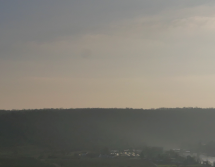

Guest Posted September 27 Share #30 Posted September 27 Hier nun links, etwas nach innen gerückt.. Welcome, dear visitor! As registered member you'd see an image here… Simply register for free here – We are always happy to welcome new members! Link to post Share on other sites Simply register for free here – We are always happy to welcome new members! ' data-webShareUrl='https://www.l-camera-forum.com/topic/418682-d-lux-8-es-ist-soweit-staub-auf-dem-sensor-oder-objektiv/?do=findComment&comment=5868475'>More sharing options...
Talker Posted September 27 Share #31 Posted September 27 vor 4 Stunden schrieb Rille: Hier nun links, etwas nach innen gerückt.. Welcome, dear visitor! As registered member you'd see an image here… Simply register for free here – We are always happy to welcome new members! Sie haftet ja wohl an fast derselben Stelle... ich wollte schon vorschlagen, die Kamera auf einer halbfesten Unterlage (komplette Zeitung mal doppelt legen z.B) etwas fester aufsetzen, vielleicht rutscht die Fluse ganz nach unten? Der Händler ist natürlich der richtige Weg... insbes. wenn noch Garantie besteht. Link to post Share on other sites More sharing options...
Guest Posted September 28 Share #32 Posted September 28 vor 11 Stunden schrieb Talker: Sie haftet ja wohl an fast derselben Stelle... ich wollte schon vorschlagen, die Kamera auf einer halbfesten Unterlage (komplette Zeitung mal doppelt legen z.B) etwas fester aufsetzen, vielleicht rutscht die Fluse ganz nach unten? Der Händler ist natürlich der richtige Weg... insbes. wenn noch Garantie besteht. Danke für den Tipp. Habe die Kamera jedoch lediglich "sanft geschlagen". Also am Rande dessen, was ich ihr zumuten möchte. - Leider erfolglos. Bleibt wohl wirklich nur der Händler. Garantie besteht ja noch. Nähere Untersuchungen haben zwischenzeitlich ergeben, daß bei vollem Zoom und kleinster Blende die Störung bestmöglich zu erkennen ist. Link to post Share on other sites More sharing options...
Talker Posted September 28 Share #33 Posted September 28 vor 5 Stunden schrieb Rille: Danke für den Tipp. Habe die Kamera jedoch lediglich "sanft geschlagen". Also am Rande dessen, was ich ihr zumuten möchte. - Leider erfolglos. Bleibt wohl wirklich nur der Händler. Garantie besteht ja noch. Nähere Untersuchungen haben zwischenzeitlich ergeben, daß bei vollem Zoom und kleinster Blende die Störung bestmöglich zu erkennen ist. Ärgerlich so etwas, aber mit der beruhigenden Garantie, das wird schon. Die Kamera wird ja aufgemacht... hoffentlich hast Du sie bald wieder zurück (ohne Fluse). Link to post Share on other sites More sharing options...
Guest Posted October 16 Share #34 Posted October 16 Habe meine D-Lux nach rund zwei Wochen aus der Reparatur in Wetzlar zurückerhalten. Die "Operation" verlief erfolgreich. Aber es waren vor der Absendung noch harte Diskussionen zu führen, ob die Reinigung eines Sensors bei Kameras mit nichtabnehmbaren Objektiven ein Garantiefall darstellt oder eben nicht. Schlußendlich war es eine Art von Kulanz, und somit kostenfrei für mich. Link to post Share on other sites More sharing options...
