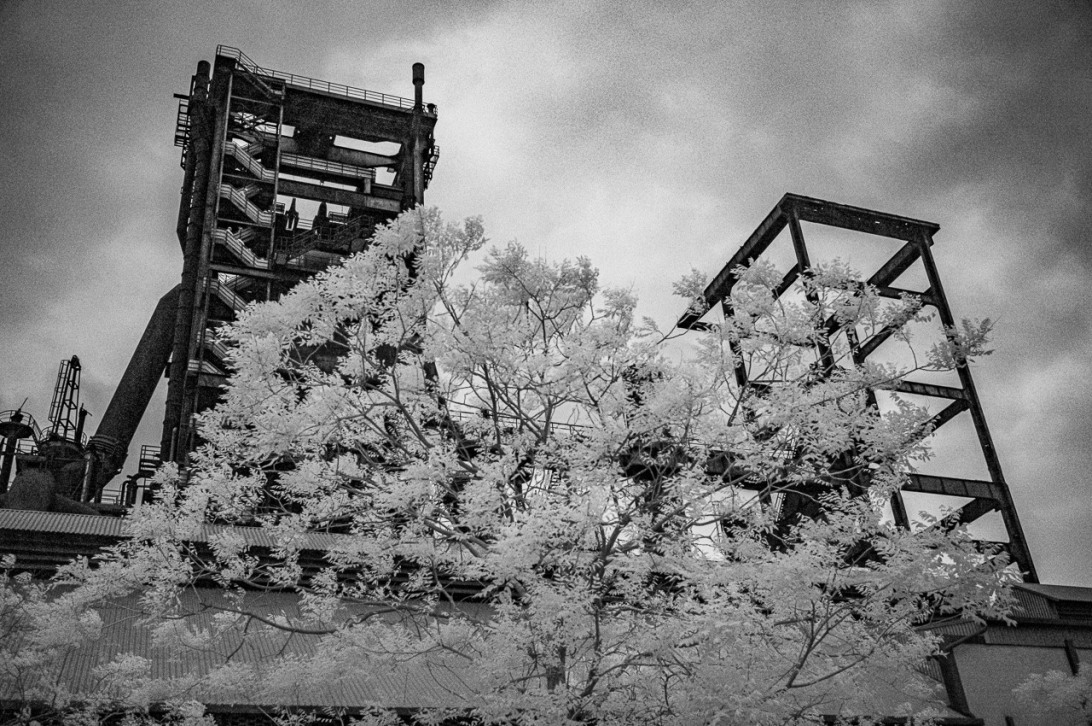

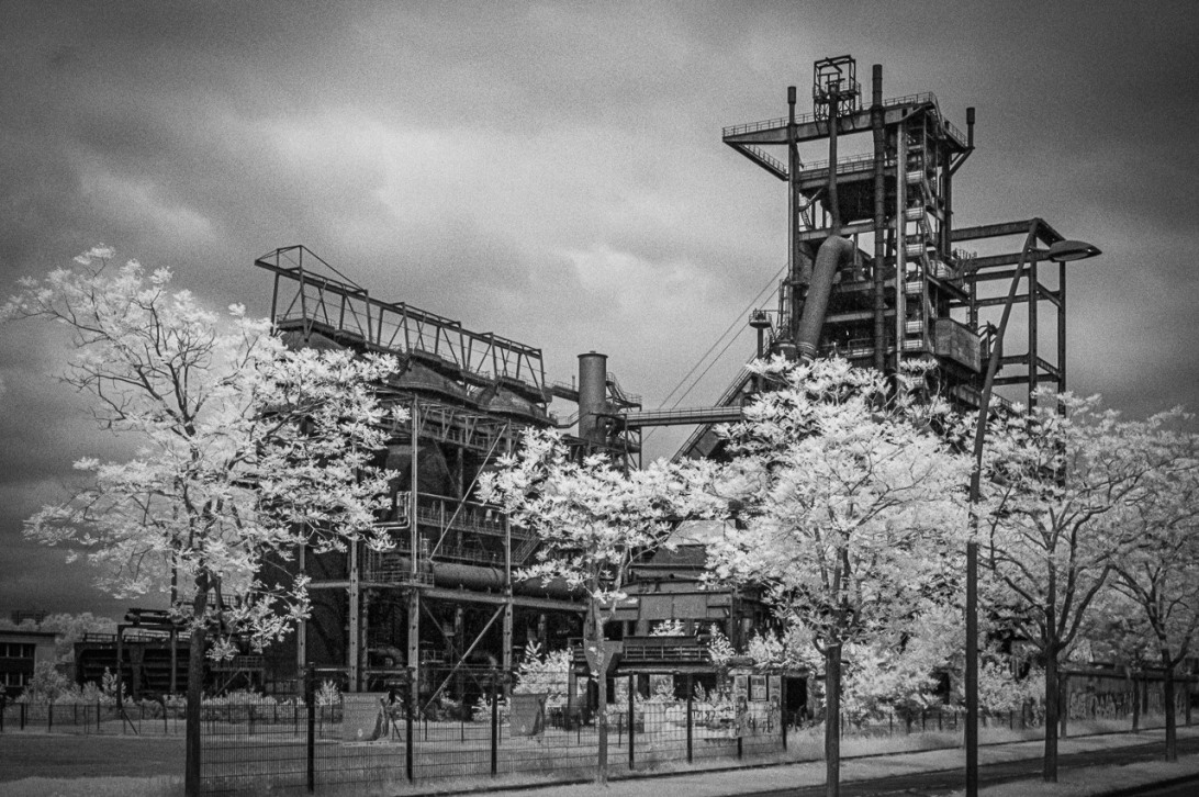

Popular Post fototom Posted April 19, 2023 Popular Post Share #1 Posted April 19, 2023 (edited) Advertisement (gone after registration) Hallo zusammen, auch ich war mal wieder einer der Tester der neuen Leica M11-Monochrom und konnte die Kamera in einer recht langen Testphase von etwa 8 Monaten ausgiebig ausprobieren. Von @jonoslack und @elmars ist ja in den letzten Tagen praktisch alles über die Kamera gesagt und gezeigt worden und so möchte ich bei der M11-M kurz über ein sehr spezielles Thema berichten – der echten Infrarot-Fotografie. Sicherlich nicht jedermanns Sache und ich mache das auch nicht jeden Tag, aber ab und zu packt es mich und ich mache das dann auch mit einer gewissen Leidenschaft neben dem klassischen SW. Zusammengefasst lässt sich sagen, dass sich die M11-M auf Grund ihres extrem empfindlichen Sensors sehr gut für das Infrarot-Schwarzweiß-Gengre eignet. Man kann diese Kamera – wie an anderer Stelle von Jono und Elmar schon beschrieben – mit sehr guten Ergebnissen bis ISO 100.000 einsetzen und das hat zur Folge, dass mit den sehr viel Licht schluckenden IR-Filtern je nach Stärke bei normalem Tageslicht auch bei nicht so sehr weit offenen Blenden die Belichtungszeiten noch absolut freihand-tauglich ausfallen und man kein Stativ braucht. Und dadurch lassen sich auch Infrarot-Fotos mit viel Bewegung machen, wie die nachfolgenden Fotos vor allem mit den Wellen-Bildern zeigen. Alle nachfolgenden Fotos sind mit der M11-Mono, den Objektiven Tri-Elmar 16-18-21, Elmarit 28 und Summilux 35 sowie zu den Filterdurchmessern jeweils passenden IR72-Filtern erstellt ... Welcome, dear visitor! As registered member you'd see an image here… Simply register for free here – We are always happy to welcome new members! Edited April 19, 2023 by fototom 25 7 Link to post Share on other sites Simply register for free here – We are always happy to welcome new members! ' data-webShareUrl='https://www.l-camera-forum.com/topic/375750-toms-infrarote-m11-momochrom-shots/?do=findComment&comment=4754059'>More sharing options...
