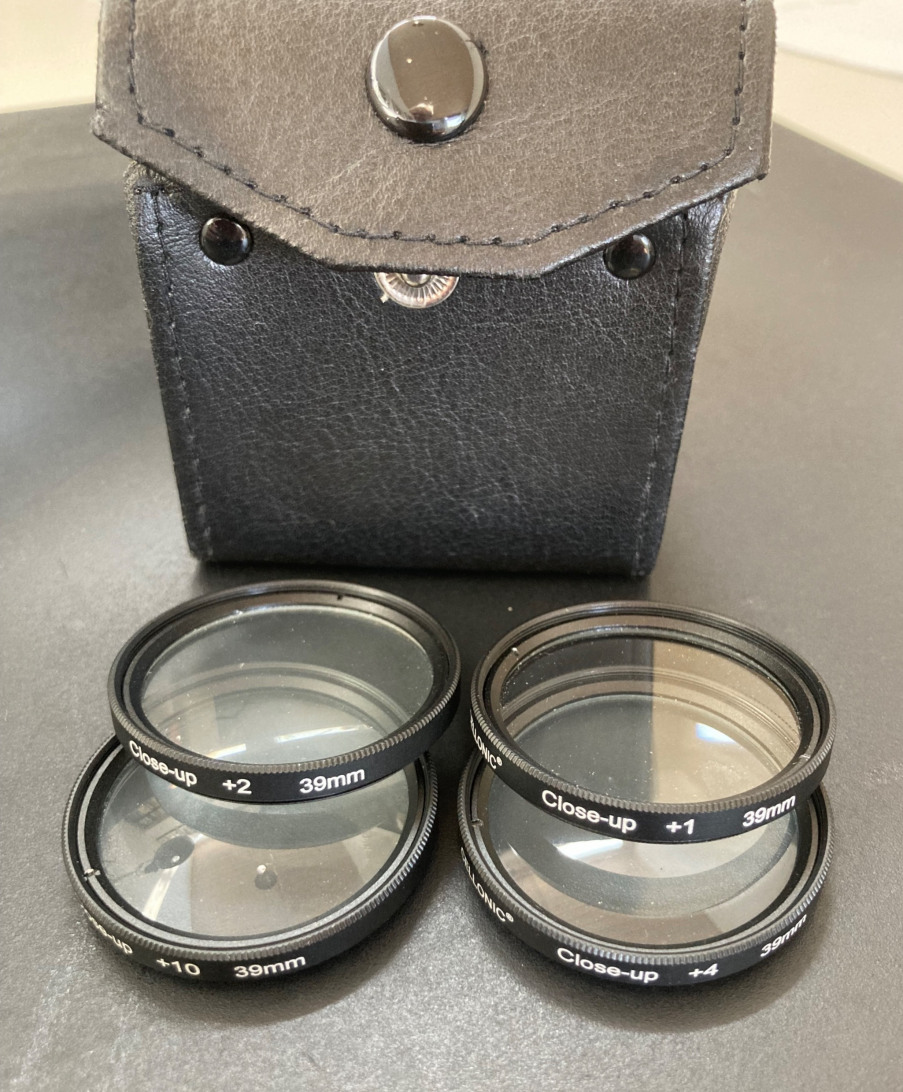

AndreasG Posted June 16, 2021 Share #17 Posted June 16, 2021 vor 15 Minuten schrieb Ergebnis: Ich dachte eher an eine "schwache" Nahlinsen, die ich beim nicht regelmäßigen Wunsch, unter die 70 Zentimeter zu kommen, schnell aufschraube. Es geht nicht um echte Makroaufnahmen. Geht so etwas nicht? Und wenn doch, welche Stärke sollte die Nahlinse haben? Der Elpro, der ja letztlich auch eine Form der Nahlinse ist, ist offenbar zu stark, wenn ich mir die Abbildungsmaßstäbe und Entfernungen ansehe. Für geringe Ansprüche reichen die unten gezeigten Nahlinsen aus, die habe ich mal für wenig Geld bei ebay erstanden. Eine formatfüllende Abbildungsleistung ist natürlich nicht zu erwarten, aber im zentralen Bereich geht das schon. Ich nehme das gelegentlich zur Dokumentation kleiner Dinge, nicht für ästhetische Makroaufnahmen, dafür gibt es bessere Lösungen. Welcome, dear visitor! As registered member you'd see an image here… Simply register for free here – We are always happy to welcome new members! Link to post Share on other sites Simply register for free here – We are always happy to welcome new members! ' data-webShareUrl='https://www.l-camera-forum.com/topic/321860-entfernungen-unter-70-zentimetern-praktikable-l%C3%B6sung/?do=findComment&comment=4220876'>More sharing options...
Guest Posted June 16, 2021 Share #18 Posted June 16, 2021 vor 8 Minuten schrieb XOONS: Was spricht gegen Live View plus OUFRO? Dass das auch relativ kurze Entfernungen ergibt. Mir geht es vorwiegend um 40, 50 Zentimeter. Link to post Share on other sites More sharing options...
Guest Posted June 16, 2021 Share #19 Posted June 16, 2021 vor 3 Minuten schrieb AndreasG: Für geringe Ansprüche reichen die unten gezeigten Nahlinsen aus, die habe ich mal für wenig Geld bei ebay erstanden. Eine formatfüllende Abbildungsleistung ist natürlich nicht zu erwarten, aber im zentralen Bereich geht das schon. Ich nehme das gelegentlich zur Dokumentation kleiner Dinge, nicht für ästhetische Makroaufnahmen, dafür gibt es bessere Lösungen. Das klingt gut. + 1 und + 2 könnte passen, da gibt es auch qualitativ hochwertigere Nahlinsen. Dass es kein Makroobjektiv ist, ist mir bewusst. Kannst du mir bitte schreiben, was sich für Entfernungen z. B. bei einem 35 mm-Objekt ergeben. Link to post Share on other sites More sharing options...

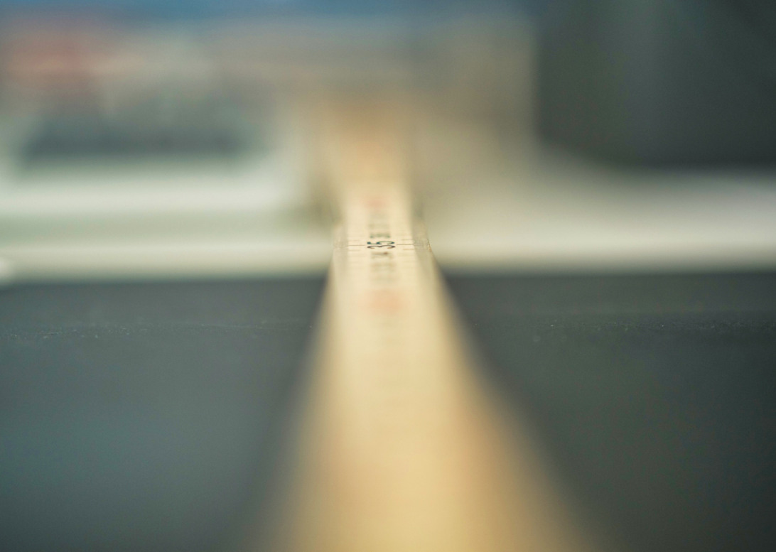

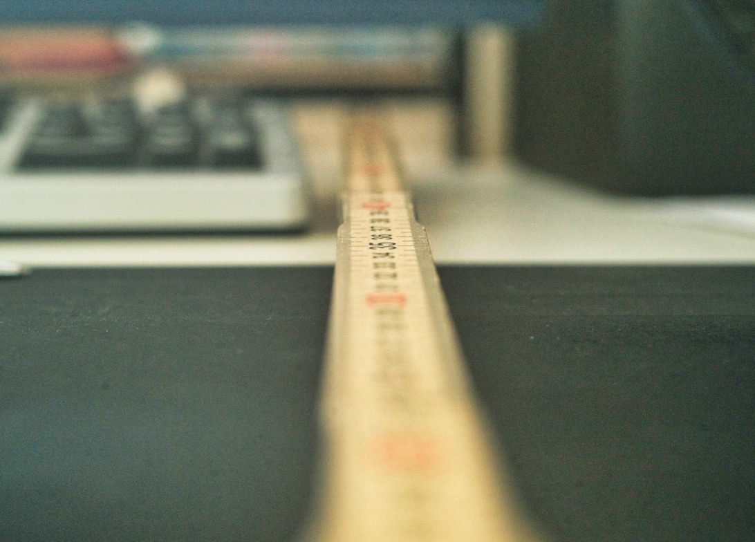

AndreasG Posted June 16, 2021 Share #20 Posted June 16, 2021 (edited) Habe leider kein 35er mit M39, daher hier ein Beispiel mit einem Summicron 2/50: Mit einer 2 Dioptrien Vorsatzlinse ergibt sich ein minimaler Abstand von 35cm (Nullpunkt des Metermaßes ca. auf Film/Sensorebene...). Beispiel 1 bei Blende 2, Beispiel 2 bei Blende 8, viel Schärfentiefe gibt es halt nicht, Fotos gecropt. Blende 2 Welcome, dear visitor! As registered member you'd see an image here… Simply register for free here – We are always happy to welcome new members! Blende 8 Edited June 16, 2021 by AndreasG 7 Link to post Share on other sites Simply register for free here – We are always happy to welcome new members! Blende 8 ' data-webShareUrl='https://www.l-camera-forum.com/topic/321860-entfernungen-unter-70-zentimetern-praktikable-l%C3%B6sung/?do=findComment&comment=4220884'>More sharing options...
