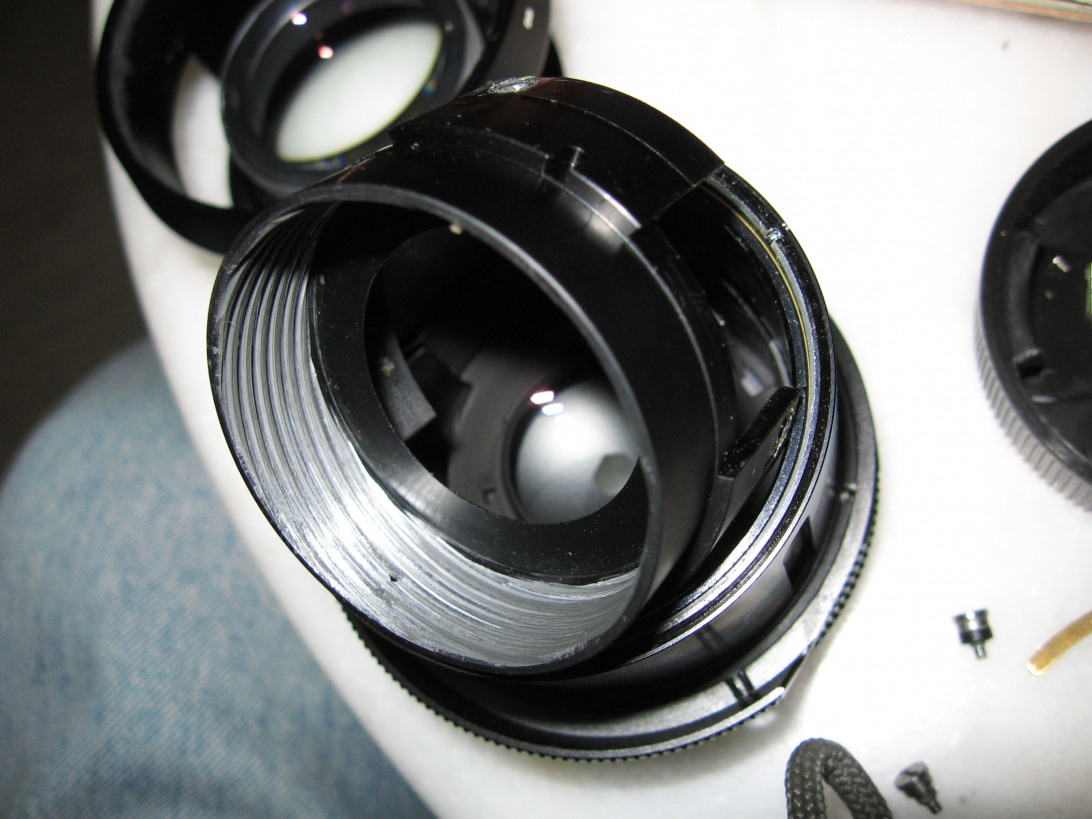

ich habe mir das Teil die Tage mal vorgeknöpft. Die Demontage ist eigentlich sehr einfach, man sollte nur höllisch aufpassen, daß das Kügelchen für die Rasterung des Blendenrings nicht wegspringt und man (so wie ich 😆) ne halbe Stunde auf allen Vieren auf dem Fußboden danach suchen muß. Gott sei dank hab ich es wiedergefunden.
Nachdem die hintere Linse heraus war, wurde der Schneckengang, sowie die Führung des Linsengliedes mit Propanol gereinigt und hauchzart neu gefettet. Beim Zusammenbau schauen, daß die Rückholfeder der Springblende korrekt sitzt.
Fazit: Kein Hexenwerk, ca. 1 Stunde Zeitaufwand und es funktioniert wie neu! 😊😊😊
Edit: Es ist die 1. Version
