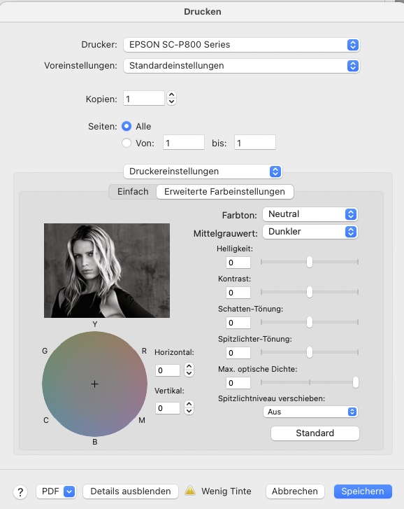

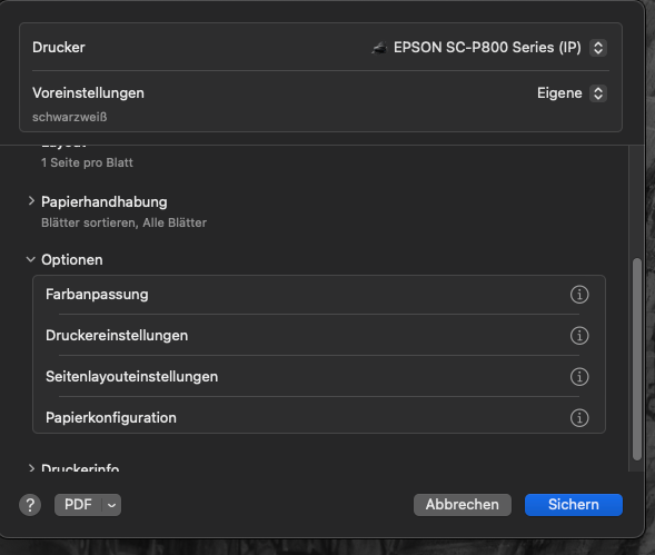

UliWer Posted March 16, 2023 Share #87  Posted March 16, 2023 Advertisement (gone after registration) Die oben gezeigte Einstellung gilt allerdings nur für Apple Airprint. Benutzt man - was empfehlenswert ist - den Epson Druckertreiber, sieht das wie folgt aus (anscheinend hat man inzwischen das Layout geändert...): Welcome, dear visitor! As registered member you'd see an image here… Simply register for free here – We are always happy to welcome new members!  Man geht in der Bearbeitungssoftware (hier Capture One, aber bei Lightroom ist es genauso) zu "Optionen" und dann zu "Druckereinstellungen". Dort wählt man die Einstellungen zum Schwarzweissdruck aus. Hier die einfache Darstellung:   Mit der rechten Schaltfläche öffnet sich dann das Menü für "erweiterte Einstellungen":  Die jeweils vorgenommen Einstellungen kann man als "eigene Voreinstellungen" mit einer frei gewählten Bezeichnung, z.B. "schwarzweiß" sichern: Quote Link to post Share on other sites Simply register for free here – We are always happy to welcome new members!  Man geht in der Bearbeitungssoftware (hier Capture One, aber bei Lightroom ist es genauso) zu "Optionen" und dann zu "Druckereinstellungen". Dort wählt man die Einstellungen zum Schwarzweissdruck aus. Hier die einfache Darstellung:   Mit der rechten Schaltfläche öffnet sich dann das Menü für "erweiterte Einstellungen":  Die jeweils vorgenommen Einstellungen kann man als "eigene Voreinstellungen" mit einer frei gewählten Bezeichnung, z.B. "schwarzweiß" sichern: ' data-webShareUrl='https://www.l-camera-forum.com/topic/316672-farbstich-bei-sw-druck-mit-epson-sc-p800/?do=findComment&comment=4726233'>More sharing options...
Michabo Posted March 16, 2023 Share #88  Posted March 16, 2023 (edited) vor 1 Stunde schrieb UliWer: Die oben gezeigte Einstellung gilt allerdings nur für Apple Airprint. Benutzt man - was empfehlenswert ist - den Epson Druckertreiber, sieht das wie folgt aus (anscheinend hat man inzwischen das Layout geändert...): Welcome, dear visitor! As registered member you'd see an image here… Simply register for free here – We are always happy to welcome new members!  Man geht in der Bearbeitungssoftware (hier Capture One, aber bei Lightroom ist es genauso) zu "Optionen" und dann zu "Druckereinstellungen". Dort wählt man die Einstellungen zum Schwarzweissdruck aus. Hier die einfache Darstellung:   Mit der rechten Schaltfläche öffnet sich dann das Menü für "erweiterte Einstellungen":  Die jeweils vorgenommen Einstellungen kann man als "eigene Voreinstellungen" mit einer frei gewählten Bezeichnung, z.B. "schwarzweiß" sichern: Du beschreibst das so wie ich versucht habe das oben auch zu beschreiben, ist mir nicht so ganz geglückt.  🙂 - Trotzdem wird leider in Farbe gedruckt (und nicht nur mit dem hellen und dem dunklen schwarz) - Um die durch die Farbbeimischung erzwungene zangsläufig auftretende farbstichigkeit auszugleichen ist das entgegenwirken mit den entsprechenden Farbeinstellungen im Farbkreis ein mögliches Mittel. Nachteil: Man muss das eben für jedes Papier wieder auf´s neue einstellen (müsste man bei Graustufen" nicht)... und das kostet, natürlich, wieder Geld. Ich weiß nicht warum EPSON das drucken mit den schwarweiss Patronen (Graustufen) nicht mehr zulässt, vermutlich ist es lukrativer wenn mann auch für s/w auch Farben kaufen muss? Keine Ahnung... jedenfalls Schade das es die Option ausschlisslich mit den schwarzen Tintenpatronen zu drucken um ein neutrales Ergbenis zu erhalten, nicht mehr gibt. Oder gibt es doch noch Hoffnung? 🙂     Edited March 16, 2023 by Michabo Quote Link to post Share on other sites More sharing options...
UliWer Posted March 16, 2023 Share #89  Posted March 16, 2023 Ich bin mir nicht sicher, ob ich jemals die Auswahl "Graustufen" benutzt habe, meine frühere Einstellung mit dem alten Layout war stets "Schwarzweissfoto erweitert". Ich stelle allerdings fest, dass meine oben gezeigte "eigene Voreinstellung" nicht erhalten bleibt, sondern das Menü bei einem neuen Ausdruck stets auf "Voreinstellungen - ohne" springt, das hat dann die Farbbeimischung zur Folge.  Ich muss also jedesmal auf "Voreinstellung - eigene -schwarzweiß" wechseln - dann hat der Ausdruck keine Farbbeimischung. Quote Link to post Share on other sites More sharing options...
Michabo Posted March 16, 2023 Share #90  Posted March 16, 2023 Hi Uliwer, danke für dein Feedback! 🙂 Ich habe noch ein Verständnisproblem. - Die Voreinstellung "Eigene" -> "schwarzweiss" hast du selbst angelegt, richtig? - In dieser Voreinstellung kann man m. E. ausschliesslich die Einstellungen speichern die man im Dialog sonst immer wieder "von Hand" einstellen müsste, richtig? Wenn ich das exakt so einstelle wie du das in deinem Dialog (und ich in meinem) darstelle, gibt es bei mir auf dem Hahnemühel Photo Rag Baryta einen gut sichtbaren lila farbstich; den ich ja aber leidlich ausgleichen kann. Folglich wird mit Farbe (oder eben "erweitert") gedruckt. Oder stehe ich mittlerweile auf dem Schlauch? Kann gut sein... 🙂     Quote Link to post Share on other sites More sharing options...
