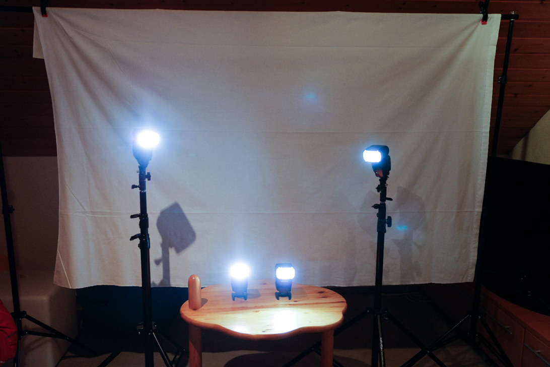

SteelyDan Posted January 4, 2021 Share #8 Posted January 4, 2021 vor 2 Stunden schrieb buj: TTL/HSS geht nicht - ist mir klar, aber kann ich mit dem, an der SL2 angesetzten Trigger, die Blitzleistung verstellen 1/1, 1/8, 1/16, etc oder ist das nicht möglich. Muss ja, weil Trigger und Blitz kommunizieren und nur das Auslösesignal von der Kamera kommt. Ich hab das grad mal mit der SL1, dem Yongnuo YN 560 TX-Pro für Nikon und dem Yongnuo YN 200 getestet, klappt. Im Studio unter kontrollierbaren Bedingungen kann man mit sowas gut leben, draussen ist TTL natürlich einfacher. Aber blitzen geht mit Spiegel immer noch besser, ein Grund mehr die ganzen Nikons doch nicht zu verkaufen. Link to post Share on other sites More sharing options...
