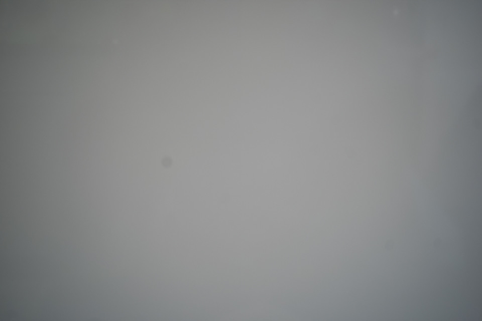

jensthoes Posted November 11, 2019 Share #1 Posted November 11, 2019 Advertisement (gone after registration) Hallo, da ich die originale Gegenlichblende (wie bei vielen Meßsucher-WW) etwas störend finde, habe ich verschiedene Alternativen ausprobiert. Ich habe nun auch praktisch überorüft, ob diese auf Film (oder dann auch Vollformat) vignettieren, da ich hier nur Mutmaßungen gelesen hatte. Meine Alternative: Die wirklich schöne, alte 12585 und 12585H --> größer als das Original, aber durchbrochen und somit +/- ebenso viel (wenig) störend im Sucher. KEINE VIGNETTIERUNG! Die teure und aus meiner SIcht praktisch unwirksame 12504 --> gefällt mir überhaupt nicht und ragt weit in den Sucher. Natürlich keine Vignettierung . Meine "Allzweck-Gegenlichtblende" 12550 (vom Elmar-M 50), die ich auch seit Jahren auf dem Summicron 50 habe --> klein und überhaupt nicht im Sucher störend - vom Aussehen leider nicht 100 % zum Objektiv passend, aber sehr wirksam. Zu meiner Überraschung KEINE VIGNETTIERUNG! Aktuell mein Favorit. Viele Grüße, Jens 1 Link to post Share on other sites More sharing options...

wizard Posted November 11, 2019 Share #2 Posted November 11, 2019 vor 22 Minuten schrieb jensthoes: Meine "Allzweck-Gegenlichtblende" 12550 (vom Elmar-M 50), die ich auch seit Jahren auf dem Summicron 50 habe --> klein und überhaupt nicht im Sucher störend - vom Aussehen leider nicht 100 % zum Objektiv passend, aber sehr wirksam. Zu meiner Überraschung KEINE VIGNETTIERUNG! Aktuell mein Favorit. Das überrascht mich, denn ich verwende die Einschraubgegenlichtblende vom Elmar-M 50mm auf meinem versenkbaren Summicron 50 mm (allerdings ist da zusätzlich noch ein UV-Filter drunter, das sind also nochmal 2 - 3mm mehr an Länge) und kann in den äußersten Ecken bereits eine leichte Vignettierung feststellen. Verschwindet beim Rahmen von Dias unter dem Rahmen und ist deshalb nicht störend, aber immerhin. Dass es dann mit derselben Blende bei einem 35mm Objektiv zu überhaupt keiner Vignettierung kommen soll ist verwunderlich. Grüße, Andreas Link to post Share on other sites More sharing options...

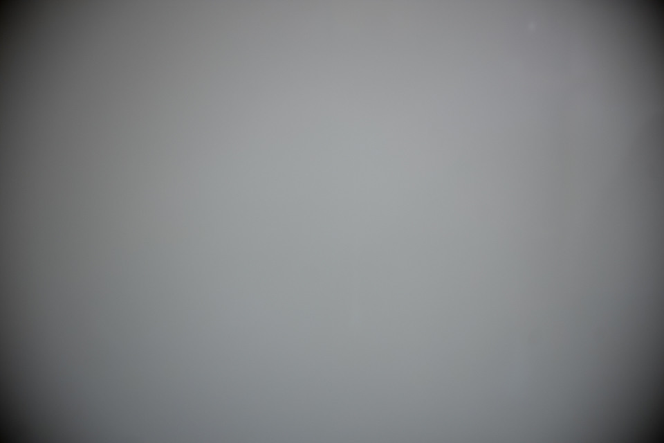

jensthoes Posted November 11, 2019 Author Share #4 Posted November 11, 2019 ...ja - da HATTE ich ähnliche Erfahrungen. Ich habe die 12550 seit ewigen Zeiten auf meinem Summicron IV (erste Ausführung ohne eingebaute Geli). Neulich habe hatte ich dann (zum ersten Mal) noch einen Gelbfilter drauf und dann hatte ich DAS! Viele Grüße, Jens Welcome, dear visitor! As registered member you'd see an image here… Simply register for free here – We are always happy to welcome new members! Link to post Share on other sites Simply register for free here – We are always happy to welcome new members! ' data-webShareUrl='https://www.l-camera-forum.com/topic/303373-summicron-35-asph-i-alternative-gegenlichtblenden/?do=findComment&comment=3852480'>More sharing options...
jensthoes Posted November 11, 2019 Author Share #5 Posted November 11, 2019 vor 4 Minuten schrieb tri: Vignettierung auf f:16 bei unendlich geprüft? ...SO sieht das Negativ bei Blende 8 und unendlich aus. Das Objektiv vignettiert, aber die Ecken sind nicht durch die 12550 abgedunkelt. VG, Jens Welcome, dear visitor! As registered member you'd see an image here… Simply register for free here – We are always happy to welcome new members! Link to post Share on other sites Simply register for free here – We are always happy to welcome new members! ' data-webShareUrl='https://www.l-camera-forum.com/topic/303373-summicron-35-asph-i-alternative-gegenlichtblenden/?do=findComment&comment=3852483'>More sharing options...

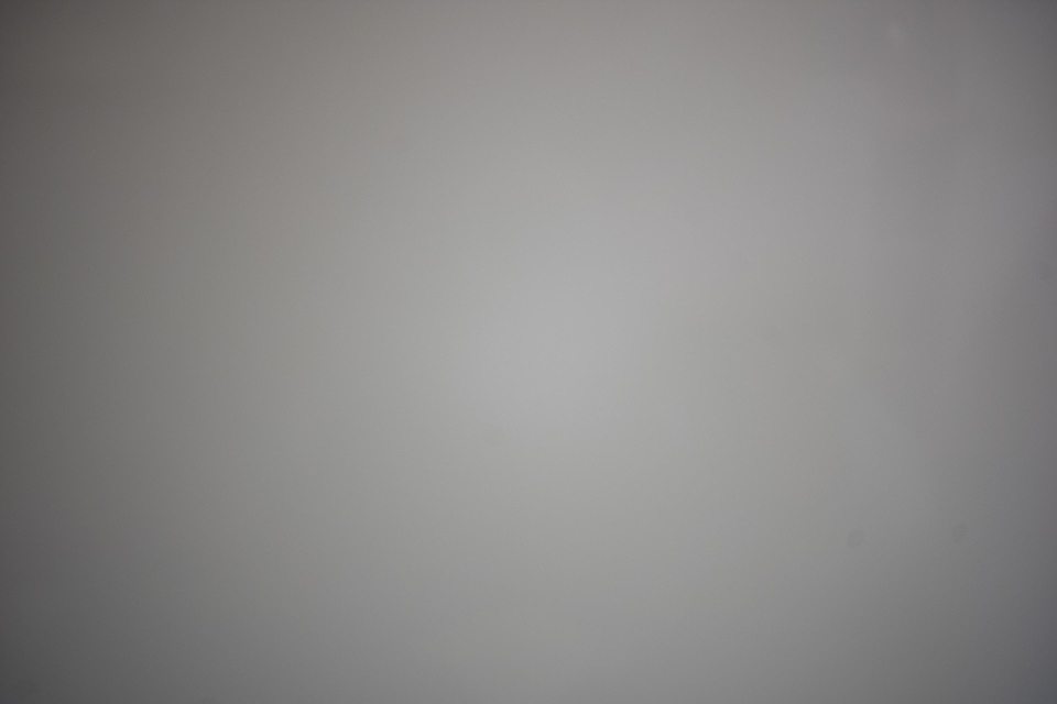

jensthoes Posted November 11, 2019 Author Share #8 Posted November 11, 2019 ...und SO sieht das dann (natürlich mit passendem Deckel) aus. Schön kompakt, ragt nicht wesentlich in den 35er-Rahmen, wirkt für mich aber etwas unproportioniert (Geli im Verhältnis zum Tubus arg schmal). VG, Jens Welcome, dear visitor! As registered member you'd see an image here… Simply register for free here – We are always happy to welcome new members! Link to post Share on other sites Simply register for free here – We are always happy to welcome new members! ' data-webShareUrl='https://www.l-camera-forum.com/topic/303373-summicron-35-asph-i-alternative-gegenlichtblenden/?do=findComment&comment=3852495'>More sharing options...
UliWer Posted November 11, 2019 Share #9 Posted November 11, 2019 Erinnert ein wenig an das „dicke“ Elmar. Jerzt aber bitte noch den Beleg für das überraschende Ergebnis, dass sie nicht vignettiert. 1 Link to post Share on other sites More sharing options...

wizard Posted November 11, 2019 Share #11 Posted November 11, 2019 vor 1 Stunde schrieb tri: Vignettierung auf f:16 bei unendlich geprüft? Wieso bei Blende 16? Der kritischste Fall sollte die Offenblende sein, denn da wird der gesamte Linsendurchmesser als Eintrittsöffnung benötigt, und da würde sich eine Vignettierung nach meinem Verständnis am ehesten bemerkbar machen. Link to post Share on other sites More sharing options...
wizard Posted November 11, 2019 Share #12 Posted November 11, 2019 vor 1 Stunde schrieb jensthoes: ... noch einen Gelbfilter drauf und dann hatte ich DAS! Ja, genau so sieht's bei mir mit dem versenkbaren Summicron + Filter auch aus, vielleicht sogar noch etwas ausgeprägter. Link to post Share on other sites More sharing options...

UliWer Posted November 11, 2019 Share #14 Posted November 11, 2019 (edited) vor 4 Stunden schrieb jensthoes: ---> siehe Beitrag #5 - und selbst ausprobieren ist nicht verboten;-) Ich war erstaunt, dass ich keine konkreten Auskünfte hier im Forum gefunden hatte. So viele haben doch eine Vollformat-M und dann sind das 2 Handgriffe. Padong! Da zuvor immer von 50mm-Summicronen die Rede war, hielt ich das beispiel in #5 für das Ergebnis mit einem 50-er. Mit 35mm ist es in der Tat überraschend, denn es gibt je nach Bauart des Objektivs große Unterschiede. Ein Summicron asph habe ich nicht, dafür die folgenden; alle Beispiele mit Offenblende: 35mm Summicron (Version IV): Welcome, dear visitor! As registered member you'd see an image here… Simply register for free here – We are always happy to welcome new members! 35mm Summaron (1:2,8): 35mm Summarit (1:2,5). Vielleicht liegt es an der geringeren Öffnung von Summaron und Summarit, vielleicht auch an der Position der Vorderlinse. Beim Summicron (Version IV) würde ich allerdings sicherlich nicht zu der Sonnenblende für das 50mm Elmar raten. P.S. Wenn man nicht gleich mit Beispielen reagiert, liegt das vielleicht auch an der Uhrzeit, zu der man u.U. anderes zu tun hat und sein Geraffel nicht gleich zur Hand. Edited November 11, 2019 by UliWer 1 Link to post Share on other sites Simply register for free here – We are always happy to welcome new members! 35mm Summaron (1:2,8): 35mm Summarit (1:2,5). Vielleicht liegt es an der geringeren Öffnung von Summaron und Summarit, vielleicht auch an der Position der Vorderlinse. Beim Summicron (Version IV) würde ich allerdings sicherlich nicht zu der Sonnenblende für das 50mm Elmar raten. P.S. Wenn man nicht gleich mit Beispielen reagiert, liegt das vielleicht auch an der Uhrzeit, zu der man u.U. anderes zu tun hat und sein Geraffel nicht gleich zur Hand. ' data-webShareUrl='https://www.l-camera-forum.com/topic/303373-summicron-35-asph-i-alternative-gegenlichtblenden/?do=findComment&comment=3852702'>More sharing options...

drpagr Posted November 12, 2019 Share #16 Posted November 12, 2019 (edited) vor 22 Stunden schrieb jensthoes: ...ja, ich denke auch, dass der konkrete optische Aufbau erhebliche Unterschiede macht. Ich hatte nicht erwartet, das die 12550 passt. Ich lege die Kombi beim nächsten Film nochmal bei verschiedenen Blenden aufs Leuchtpult, um sicher zu gehen. VG, Jens Danke für diese Anregungen. Ich habe ein Summicron 35/2,0 ASPH und war auch unzufrieden mit den dazugehörigen Sonnenblenden. Heute habe ich das Summicron auf meine M (240) gesetzt und dann die Sonnenblende vom Elmar-M 50/2,8 angeschraubt. Mit dem EVF habe ich bei Blende 2 keine Vignettierung gesehen. Ich habe dann die Blende abgeschraubt und im Wechsel mal davor gehalten und dann weggenommen. Ich habe wieder keinen Unterschied gesehen. Dann habe ich die Blende davor gehalten und quer zur Objektivachse (parallel zum Sensor) hin und her bewegt. Wenn die Blende nicht genau passend zum Einschrauben vor dem Objektiv saß, konnte ich teilweise Vignettierung sehen. Für mich die Quintessenz: mein Summicron 35 hat jetzt die Sonnenblende vom Elmar-M 50/2,8. Klein, unauffällig und stört kaum im Sucher. Diese Sonnenblende ziert übrigens auch meine beiden 90er Elmare, ein Dreilinser aus den 60er Jahren und ein modernes Macro-Elmar. Edited November 12, 2019 by drpagr Tippfehler 1 Link to post Share on other sites More sharing options...
