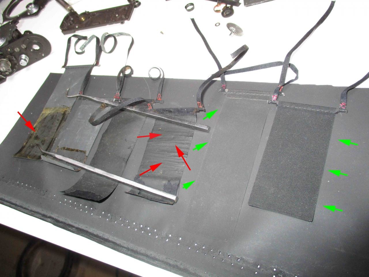

  12. Hallo zusammen, mich gibt es noch ! Leider habe ich die letzte Zeit jede Menge Arbeit sprich Aufträge um die Ohren. ( in meinem eigentlichen Berufsleben ) Trotzdem ein paar kurze Bildsequenzen zu meinen fertig konfigurierten Tüchern. Ich zeige aber etwas später noch wie sie geschnitten, geklebt und genäht sind. Das Tuchmaterial und die Bänder selbst stammen von Leica und sind sprichwörtlich seidenweich. Der Tuchkleber und der Prismen-Kit ist auch unterwegs. Dann geht es weiter mit dem Einbau. Gruß Michel
