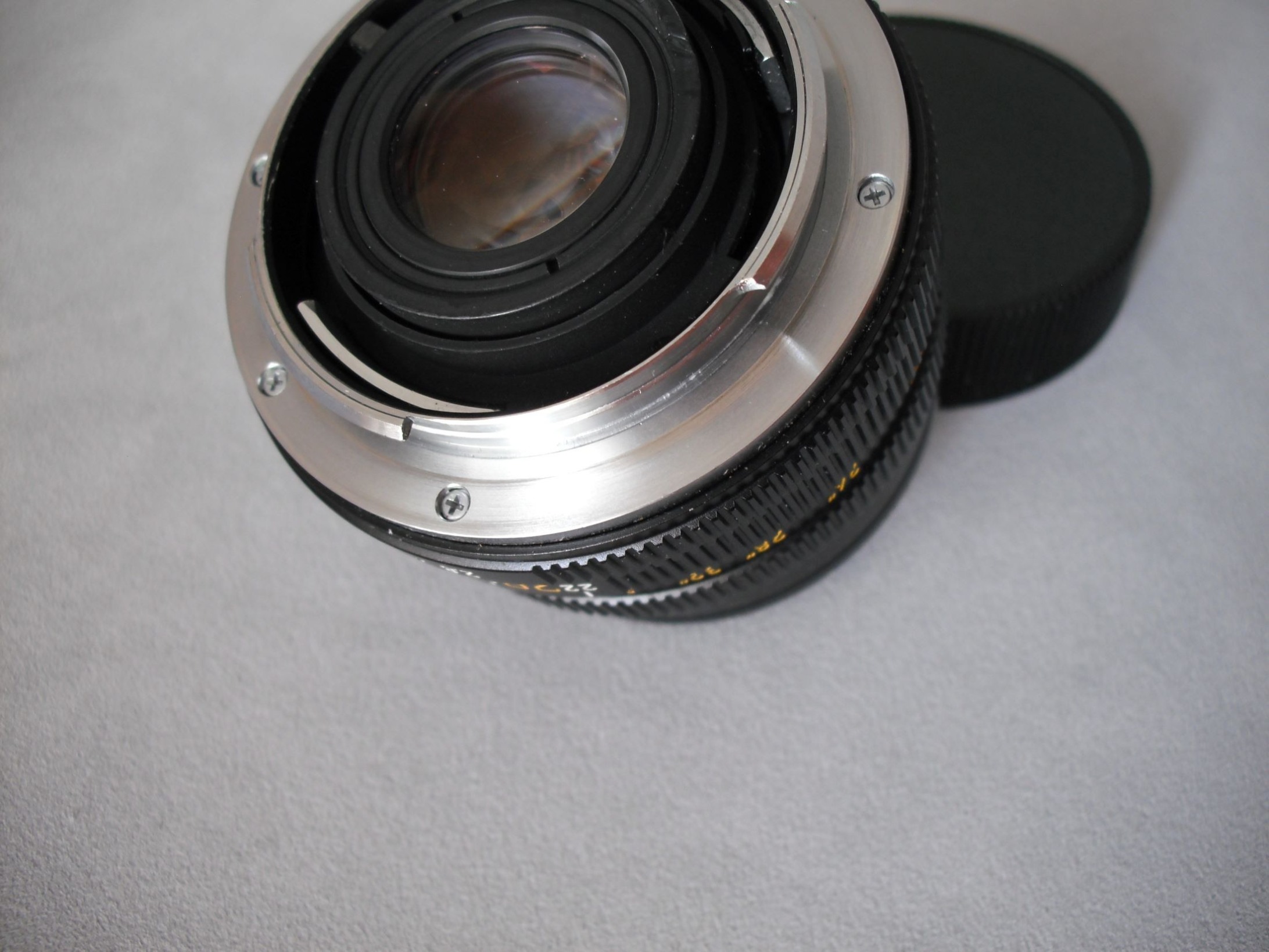

ich habe das Objektiv gestern erhalten, es macht einen guten Eindruck. Fokussierung und Blendenring laufen gut. Eine Gebrauchsspur hat es, auf dem Bajonett scheint an 2 kleinen Stellen (Striche) etwas Messing unter dem Chrom durch. Habe das beste Stück erstmal mit Vaseline und Mikrofasertuch gereinigt und leicht neu gefettet. Habe ein Schnäppchen gemacht und es für 649 € erhalten, ich finde es ist ein guter Preis. Sonstige mit ROM habe ich für ca. 1450 Euro bzw. mehr bei Ebay gesehen, aber nur 3 Stück. Lederköcher habe ich bei Ebay für mein 24-iger und 50-iger Summicron zusammen für 48 € bekommen. Diese habe ich jetzt passend gemacht für die Objektive.

Eine Frage zu meinem Summicron 50 mm hätte ich an dich: Ist es normal, dass die Fokussierung von 0,5 m bis unendlich etwas leichter geht wie von unendlich nach 0,5 m ?

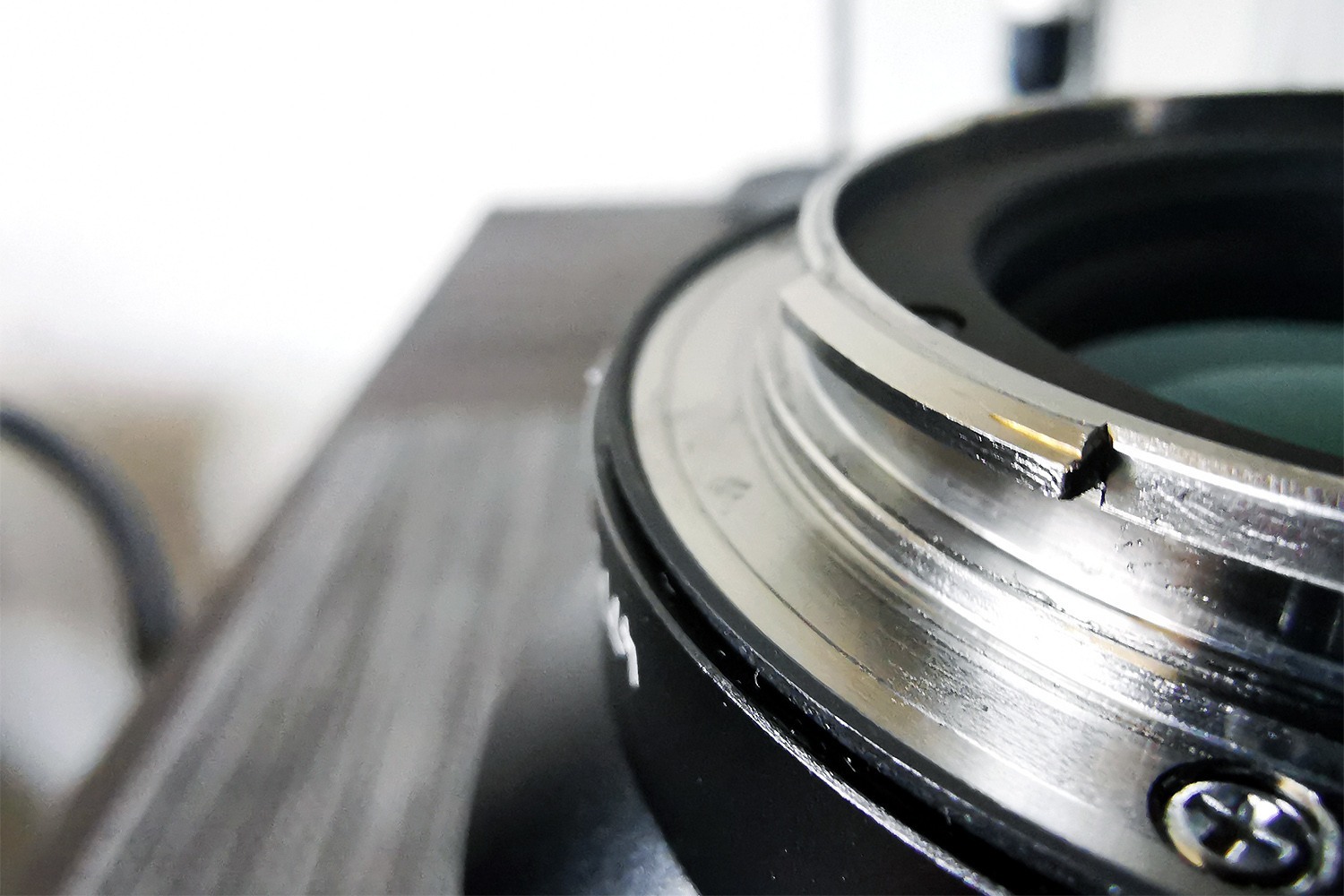

... Eine Gebrauchsspur hat es, auf dem Bajonett scheint an 2 kleinen Stellen (Striche) etwas Messing unter dem Chrom durch.
Das kenne ich von zwei R-Optiken her. Bajonett getauscht und seitdem war Ruhe. Meiner Kenntnis nach kannst Du das, bei Bedarf, in Wetzlar machen lassen, ist jedoch nicht ganz günstig.
Das kann auch bei SL-Optiken kann das vorkommen. Im Juni war ich wegen meines Vario-Elmarit-SL 1:2,8/ 24-70mm ASPH. deswegen im Werk und konnte auf die Instandsetzung, im Rahmen der Garantie, warten.
Warum das bei Leica immer einmal auftreten kann, entzieht sich meiner Kenntnis und ich kenne das so von keinem mir bekannten Hersteller. Zum Beispiel habe ich hier noch Minolta MD-Optiken. Die Bajonette sind tadellos und auch die sonstigen mechanischen Eigenschaften überzeugen noch heute. An den Fassungen ist innen nie etwas gefettet- oder ausgetauscht worden.

... Eine Frage zu meinem Summicron 50 mm hätte ich an dich: Ist es normal, dass die Fokussierung von 0,5 m bis unendlich etwas leichter geht wie von unendlich nach 0,5 m ?
Ich habe zwar ein Summilux und kein Summicron, aber das ist nicht normal. Meine ganzen R-Optiken laufen gleichbleibend gleichmäßig geschmeidig durch.
Ich könnte mir vorstellen, dass es eventuell etwas mit dem Fett zu tun hat? Eine mechanische Dejustierung des Rings sollte ausscheiden? Der Lauf, ob leichter oder fester, wird nur mit Schräubchen justiert. Das hat jedoch, meiner Kenntnis nach, nichts mit einem anderen Lauf innerhalb verschiedener Entfernungsbereiche zu tun.
Eventuell die Optik zum fetten in eine Werkstatt geben, wobei auch hier Wetzlar helfen sollte, oder Du sprichst einmal @R-ler an, der zu Reparaturen und deren Durchführungen mit einem sehr großen Fachwissen aufwarten kann.

Ich habe das Summicron 50 mm im sehr guten Zustand vom Leica Store Konstanz für 460 € mit ROM gekauft. Ich könnte das Leica Store auf die Fokussierung mal ansprechen. Ich hatte früher das Summilux R 50 mm mit E60 Fassung, das 1999 neu von mir erworben wurde. Das hatte auch einen butterweichen Lauf vom Anfang bis zum Ende, bis ich es bei einem Leica Händler in Zahlung gegeben habe. Auch der Blendenring geht relativ schwer zu drehen, habe ich so auch noch nicht kennengelernt. Vielleicht hat es lang ohne Benutzung im Schrank gelegen.
Ähm, so wie ich das lese, geht es um den unterschiedlichen Widerstand bei der Fokussierungsrichtung:

Ich habe das Summicron 50 mm im sehr guten Zustand vom Leica Store Konstanz für 460 € mit ROM gekauft. Ich könnte das Leica Store auf die Fokussierung mal ansprechen. ... Auch der Blendenring geht relativ schwer zu drehen, habe ich so auch noch nicht kennengelernt. Vielleicht hat es lang ohne Benutzung im Schrank gelegen.
Wenn Du nicht so recht glücklich mit dem Objektiv bist und Du es nicht unbedingt haben möchtest, würde ich es (an Deiner Stelle) zurückgeben.
würde ich tun.
vor 57 Minuten schrieb M. Wenzel:
... Ich hatte früher das Summilux R 50 mm mit E60 Fassung, das 1999 neu von mir erworben wurde (...) bis ich es bei einem Leica Händler in Zahlung gegeben habe. ...
Aua!
... Das hatte auch einen butterweichen Lauf vom Anfang bis zum Ende...
So sollte es sein!
vor 40 Minuten schrieb Andreas_Kreuz:
... Auch der Blendenring geht relativ schwer zu drehen, habe ich so auch noch nicht kennengelernt. ...
Eben und das sollte nicht sein. Saubere geführte Rastung ohne groben Wiederstand.

das Objektiv ist ansonsten in einem sehr gut erhaltenen Zustand mit ROM Kontakten, ideal für meine Leica SL2 Digital. Andere EBay Angebote verlangen das Doppelte ca. 900-1000 Euro für das gleiche Objektiv. Deshalb möchte ich das Objektiv schon gerne behalten. Wenn es eine günstige Reparaturwerkstatt gäbe, die für die Schmierung und Einstellung nicht gleich 650 € verlangt wie Leica bei meinem 180 Telyt, würde ich es auch selbst reparieren lassen. Der Blendenring geht auch relativ schwer.
Hallo Markus,
vor 16 Stunden schrieb M. Wenzel:
vielleicht war es wegen dem unrunden Lauf und der Mechanik des Blendenrings günstiger? Ein guter Freund und Fotokollege hat in Wetzlar letztens etwas über 500,- € für ein früheres E55 50er Summicron gezahlt. Ohne ROM jedoch, aber mit Lederköcher. Seine Optik wurde im hervorragenden Zustand angeboten. Alle Ringe laufen dabei einwandfrei.
Das musst Du natürlich selbst wissen. Da ich meine R-Objektive, auch wenn sie alt sind, weiterhin nutzen werde und ich weiß was ich an ihnen habe, wäre mir eine Instandsetzung in Wetzlar wert. Eine Ersatzbeschaffung käme ungleich teurer, zumal ich nicht weiß was ich letztendlich bekomme. Ferner stellt sich die Frage, was ich mi dem defekten Vorgänger machen solle? Vielleicht zur teilweisen Refinanzierung als Defekt anbieten?

Ich habe den Schneckengang des Objektivs jetzt mehrmals in beide Richtungen bewegt und ich habe das Gefühl, dass es sich jetzt etwas leichter bewegt. Es hakt oder ruckelt nach genauer Prüfung von mir zum Glück nicht. Vielleicht wurde es bereits gefettet und fühlt sich daher etwas fester an . Der Blendenring schlackert auch nicht herum, klackt auf den Blendenpositionen sauber ein. Ist vielleicht etwas fester eingestellt. Blenden und Linsen sind sehr sauber, Serien-Nr. 3764877, also das 77-zigste Objektiv das 1996 vom Werk aus mit ROM ausgestattet ist. Ich werde es erst mal eine Weile benutzen und sehen wie es sich entwickelt. Sollte ein Service doch noch nötig erscheinen, werde ich es zu Leica bringen. Ich muss voraussichtlich Ende Oktober 25 wieder zu Leica um mein generalüberholtes APO-Telyt-R 180 mm (ROM) abzuholen. Ansonsten war es ein guter Kauf, es sind sehr wenige Benutzerspuren vorhanden. Sonst bekommst du dieses Objektiv mit ROM bei Ebay nicht unter 750 - 1.100 € in gutem kosmetischen Zustand. Da habe ich schon Geld gespart, was ich wenn es nötig ist für einen Service verwenden kann.

... Ich habe den Schneckengang des Objektivs jetzt mehrmals in beide Richtungen bewegt und ich habe das Gefühl, dass es sich jetzt etwas leichter bewegt. ...
das kann hin und wieder Wunder bewirken. Vielleicht bekommst Du es so schon hin?
