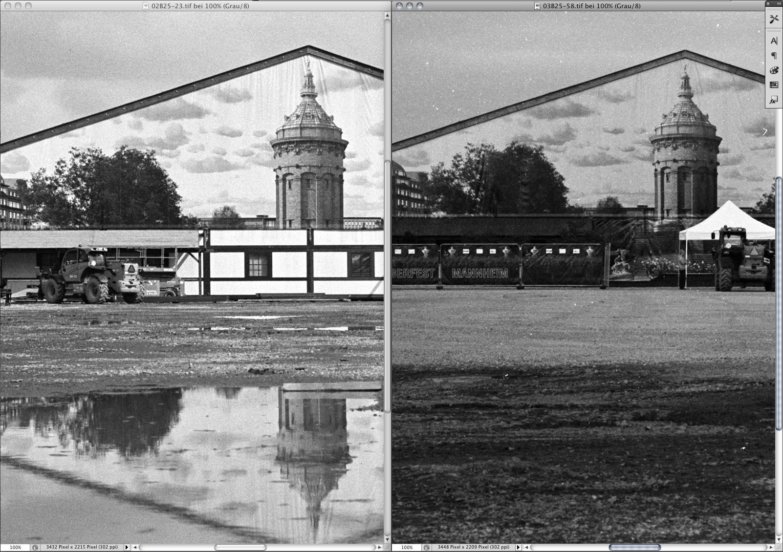

fotomas Posted October 21 Share #143 Posted October 21 vor 14 Stunden schrieb Heiner: Hat denn inzwischen mal jemand den Film ausprobiert ? Leider nicht direkt. Als er raus kam war ich im Urlaub und als ich zurück kam war es ausverkauft. Habe nur mal den HR-50 getestet. Hier ein Vergleich mit einem vor über 40 Jahren abgelaufen Agfapan 25 (100% Ansicht Ausschnitt, links AP25, rechts HR-50, M6, 50 mm Summicron V). Welcome, dear visitor! As registered member you'd see an image here… Simply register for free here – We are always happy to welcome new members! Hier noch das ganze Bild zur Einschätzung (AP 25) Leider hatte ich kein zweites Gehäuse frei. Deshalb liegen zwischen den Aufnahmen einige Tage und der Ausschnitt ist nicht genau der selbe. Aber ich denke man kann es trotzdem ganz gut vergleichen. Die vom Hasenvater beschriebene Einschätzung teile ich auch. Leider neigt der Film auch sehr dazu Staub anzuziehen, wie man sieht. Das Agfapan Bild habe ich zuvor ausgefleckt, aber es war bei weitem nicht so schlimm wie der HR-50. Ich vermute das dahinter der Agfa Aviphot Pan 80 steckt. Ein Luftbilfilm, der vermutlich auch als Rollei Retro 80S und Rollei RPX 25, sowie ADOX HR-IR vermarktet wird. Die 80 ASA beziehen sich auf die Empfindlichkeit bein der Entwicklung auf das für Luftbildaufnahmen benötigte hohe Gamma. Will man den Film für normale Fotografie verwenden ist er dann viel zu hart. Mit dem Retro 80S habe ich bei einer Überbelichtung mit 32 ASA und verkürzter Entwicklung brauchbare Ergebnisse bekommen. Den HR-50 habe ich beim Test mit 50 ASA belichtet. Könnte mir vorstellen, dass er bei Überbelichtung noch besser wird. Bei Gelgenheit möchte ich das mal testen. Den Film habe ich mit einem Zweibad-Entwickler entwickelt, der die Schattenzeichnung bestmöglich herausarbeiten sollte und den Kontrast begrenzt. Die Negative des HR-50 wurden sehr dünn, was zusammen mit der Clear-Base den Scanner an seine Grenzen brachte. Was mich verwundert hat, ist dass der AP 25 scheinbar schärfer ist. Da hätte ich es genau andersrum erwartet. 1 1 Link to post Share on other sites Simply register for free here – We are always happy to welcome new members! Hier noch das ganze Bild zur Einschätzung (AP 25) Leider hatte ich kein zweites Gehäuse frei. Deshalb liegen zwischen den Aufnahmen einige Tage und der Ausschnitt ist nicht genau der selbe. Aber ich denke man kann es trotzdem ganz gut vergleichen. Die vom Hasenvater beschriebene Einschätzung teile ich auch. Leider neigt der Film auch sehr dazu Staub anzuziehen, wie man sieht. Das Agfapan Bild habe ich zuvor ausgefleckt, aber es war bei weitem nicht so schlimm wie der HR-50. Ich vermute das dahinter der Agfa Aviphot Pan 80 steckt. Ein Luftbilfilm, der vermutlich auch als Rollei Retro 80S und Rollei RPX 25, sowie ADOX HR-IR vermarktet wird. Die 80 ASA beziehen sich auf die Empfindlichkeit bein der Entwicklung auf das für Luftbildaufnahmen benötigte hohe Gamma. Will man den Film für normale Fotografie verwenden ist er dann viel zu hart. Mit dem Retro 80S habe ich bei einer Überbelichtung mit 32 ASA und verkürzter Entwicklung brauchbare Ergebnisse bekommen. Den HR-50 habe ich beim Test mit 50 ASA belichtet. Könnte mir vorstellen, dass er bei Überbelichtung noch besser wird. Bei Gelgenheit möchte ich das mal testen. Den Film habe ich mit einem Zweibad-Entwickler entwickelt, der die Schattenzeichnung bestmöglich herausarbeiten sollte und den Kontrast begrenzt. Die Negative des HR-50 wurden sehr dünn, was zusammen mit der Clear-Base den Scanner an seine Grenzen brachte. Was mich verwundert hat, ist dass der AP 25 scheinbar schärfer ist. Da hätte ich es genau andersrum erwartet. ' data-webShareUrl='https://www.l-camera-forum.com/topic/422288-neu-monopan-50-%E2%80%93-der-neue-schwarz-wei%C3%9F-kleinbildfilm-von-leica/?do=findComment&comment=5878887'>More sharing options...

hasenvater Posted October 22 Share #145 Posted October 22 Danke für den Vergleich. Da gefällt mit der Agfpan doch deutlich besser. Schade dass es ihn nicht mehr gibt, ich habe ihn zu meiner analogen Jugendzeit gerne mal genommen. Link to post Share on other sites More sharing options...

fotomas Posted October 22 Share #147 Posted October 22 Advertisement (gone after registration) PAN-F in Percetol 1:3 war auch lange Zeit meine Lieblingskombi. Nachdem ich nun, dank gutem, hochauflösendem Scanner, meine Filmtests viel besser auswerten kann muss ich jedoch konstatieren, dass der PAN-F doch etwas in die Jahre gekommen ist. Er ist um Einiges grobkörniger als der Agfapan 25. Da ist der Aviphot Pan 80 schon deutlich besser. Erstaunlicherweise ist sogar der Ilford Ortho mit seinen 80 ASA feinkörniger. Delta 100 oder TMax 100 sind möglicherweise auch gut Alternativen. Mit dem TMax bin ich aber nie so richtig warm geworden und mit Delta 100 habe ich noch nie eingesetzt (nur Testfotos). ADOX CHS 25 war noch halbwegs vergleichbar, als es Ihn noch gab. Heutzutage wäre wohl der Ferrania P-30 am nächsten dran, wenn man Ihn denn bekommt und man den hohen Kontrast in den Griff kriegt (belichte ich auch wie 32 ASA). Nichstdestotrotz ist der PAN-F natürlich ein schöner Film, mit ansprechenden Tonwerten. Wenn man sich nicht von den 50 ASA blenden läßt bekommt man aber vermutlich, mit etwas Überbelichtung und angepasster Entwicklung mit dem Leica-Filme gute Ergebnisse hin. Werde heute abend mal sehen, ob ich noch ein Beispiel mit Rollei Retro 80S finde. Etwas enervierend ist die penetrante Neigung des Polyester-Trägers sich zusammen zu rollen. Da kann ich aber nun beruhigen: wenn man Ihn 15 Jahre flach gelagert hat, verschwindet auch die.🤩 1 Link to post Share on other sites More sharing options...
